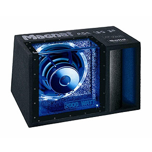

Ahojte všichni prosím o radu,jakej bych měl koupit zesilovač k tomuto subwooferu
jedná se už o silnější subwoofer a nechci zpálit cívky v subwooferu nebo samotný zesilovač.cenu nějak rozumně,né nejlevnější a né zase nejdražší.děkuji všem

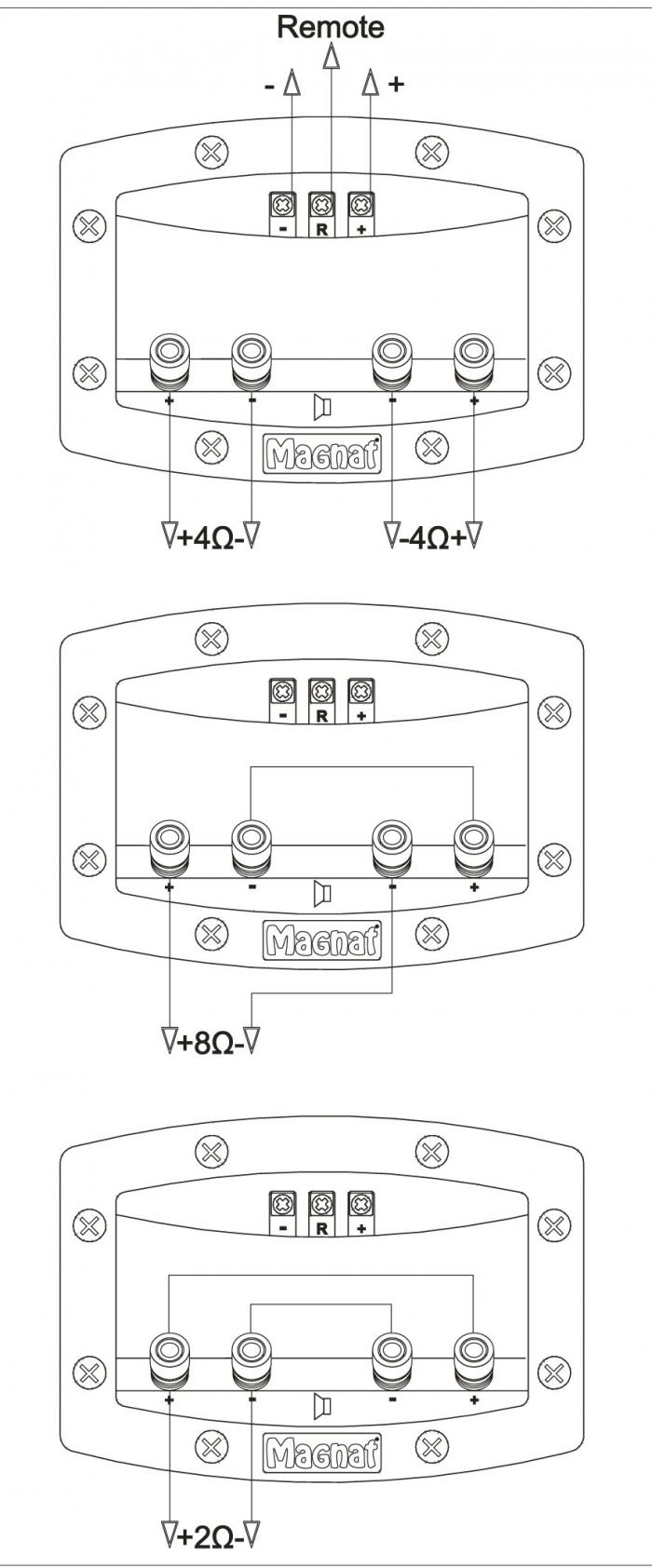

dá se zapojit i takhle,nevím co je lepší,jestli monoblok nebo 2 kanál
není ten sinus live něco jako tohle?
nebo
já se v tom prostě nevyznám,proč maj výkonější a levnější?jak poznám kvalitní zesilovač?

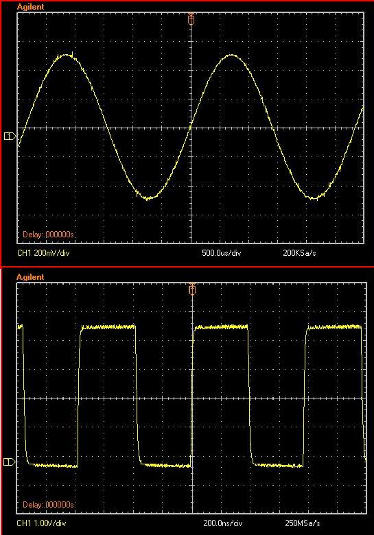

o 31.03.2010, 07:54 | luda551
jj , jinak limitaci nenastavíš :) je to proste pretížení zesilovace , kdy místo sinusoidy leze kostka :)

o 02.04.2010, 21:00 | clown
hranatej signal mi posilalo i JL Audio .. a bez zatizeni :o))) taky never more :o))
