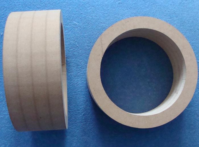

o 27.03.2010, 14:11 | martan-hifi
kroužky pro přední kompa:
foto k příspěvku  od martan-hifi
