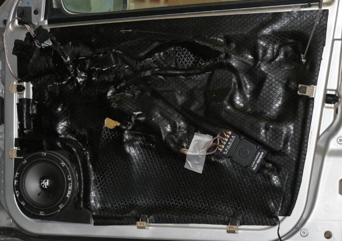

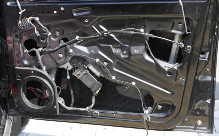

o 26.03.2010, 09:53 | luda551
zadelal si diry ve dverich ?????

o 26.03.2010, 09:53 | luda551 | Upraveno: 2010-03-26 09:54:21
takto ?

o 26.03.2010, 10:30 | andrej78
ano, diery so uzatvoril vsetky, akurat okolo tiahel na otvaranie dveri som nechal male diery. nemam tam vsak tolko toho ako ty...
