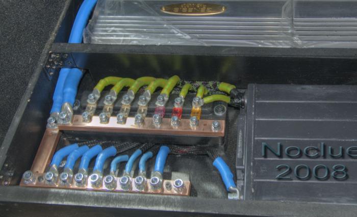

o 27.03.2010, 11:30 | noclue
NNNTomas> bezpecne to asi nebude, lebo to technicka norma zakazuje. Pri spajani kablov pre auto/stroje je povolene silove vodice len crimpovat, plus su presne definovane techniky a tvary krimpovania.... cin tam nema co hladat....
jamie: mas baterku vpredu alebo vzadu?
lebo mozno by bolo fakt lepsie hodit pri tej zostave 2. baterku a potom je cela kablovacka v pohode
alebo takto :-)
foto k příspěvku  od noclue

o 27.03.2010, 19:33 | noclue
NNNTomas> nie, nemaju. Teraz sa nebavime o jedna pani povedala, ale o technickej norme.
male veci mozes letovat, to nie je problem
toto sa pouziva na male prierezy, podrzis zapalovac, a mas zaletovane aj zmrstene :-)
my sa bavime o 50 a 25qmm kabloch, kde moze tiect aj 100A
