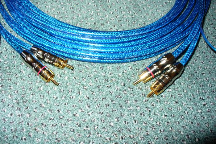

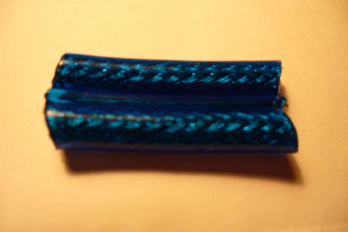

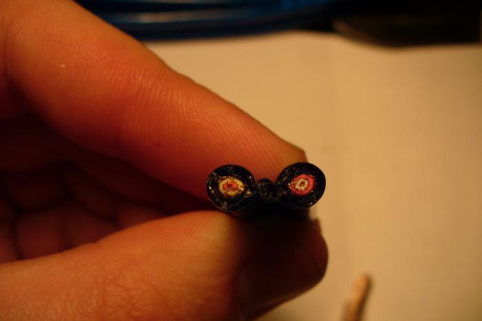

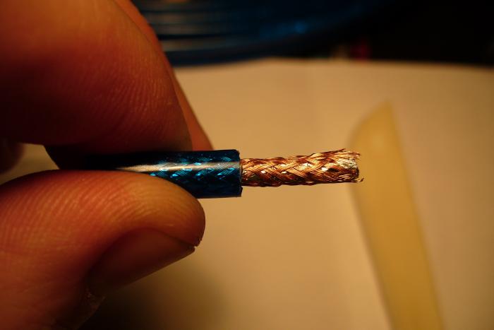

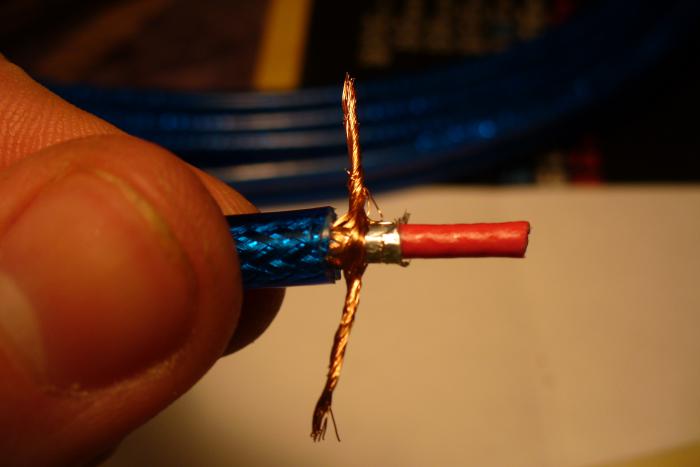

jako nejlepší se mi jevil kabel od Sinus live, neboť má velmi pěkně udélaný stínění.

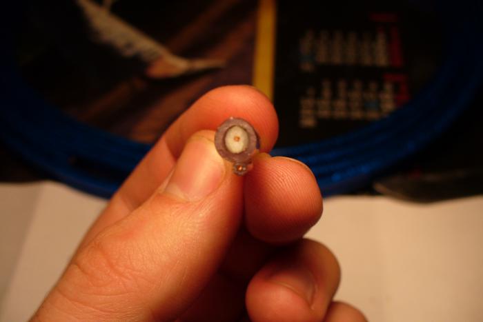

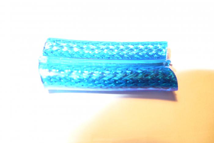

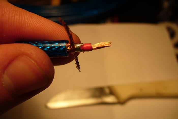

pod modrým tuhým obalem jsou křížově propleteny měděná vlákna, pod nimi je tenká alu fólie, pod ní je jakási plastová bužírka (červená + pól (na foto) a bílá - pól) dále blíž ke středu je znovu měděné opletení, tentokrát jenom pozvolná spirála, a poslední vrstvi stínění tvoří opět plastová bužírka, finální vodič jsou vlákna o celkovym půměru 1qmm. remote kablík je mezi kanálovými vodiči. kabel je celkem tuhý a odolný, což se o TECu říct nedá.

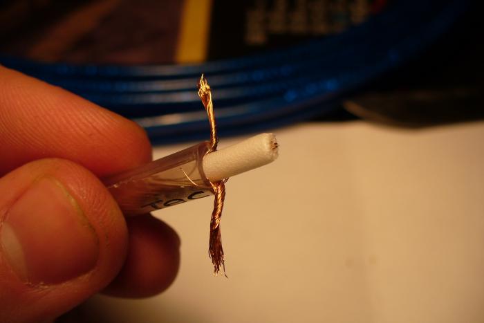

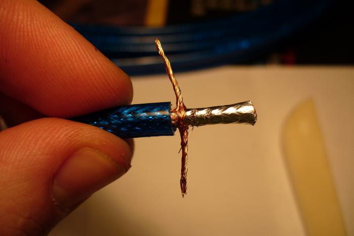

TEC Precision je měkký a poddajný kabel. průhledný obal je celkem měkký, hned pod jsou měděná vlákna obtáčená pozvolně kolem bílé pěnové izolace, která je taky velmi měkká. samotný vodič jsou taky vlákna a tvoří přibližně 1qmm. u tohoto kabelu se rozlišujou kanály podle stínění. jeden kanál má stínění měděné, druhý stříbrného vzhledu, ale je to nějaký obyč. remote kablík je na straně kabelu, lze snadno odtrhnout bez rozpadnutí kabelů.

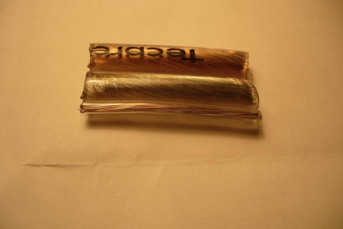

na závěr neporovnatelný Dietz, protože je obyč třída. TEC a Sinus sou totiž "háj-end"

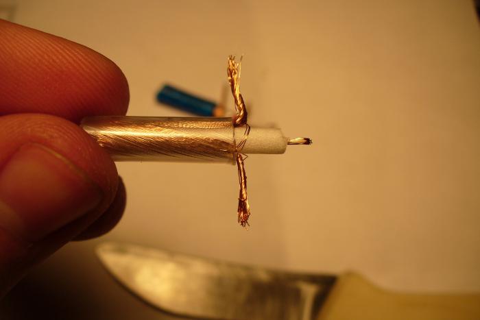

- kabel jsem nepitval, pouze co jsem koukl. 2x stínění, pod modrym obalem je hned motaná do spirály alu folie.

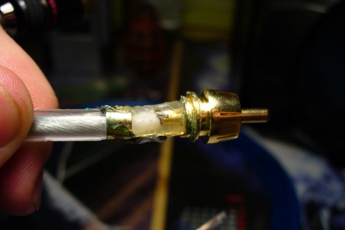

U TEC konektoru jsem musel dávat bacha, aby se nevytavil střed, protože to bylo fakt téměř po zahřátí!!

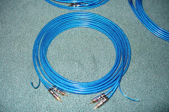

Sinus Live ( foto s bleskenm)
foto k příspěvku  od Bladzej
o 21.03.2010, 21:51 | Bladzej
(bez blesku)

TEC Precision

Dietz

SINUS LIVE zepředu
o 21.03.2010, 21:54 | Bladzej
TEC Precision (pouze jeden kanál)

SINUS LIVE

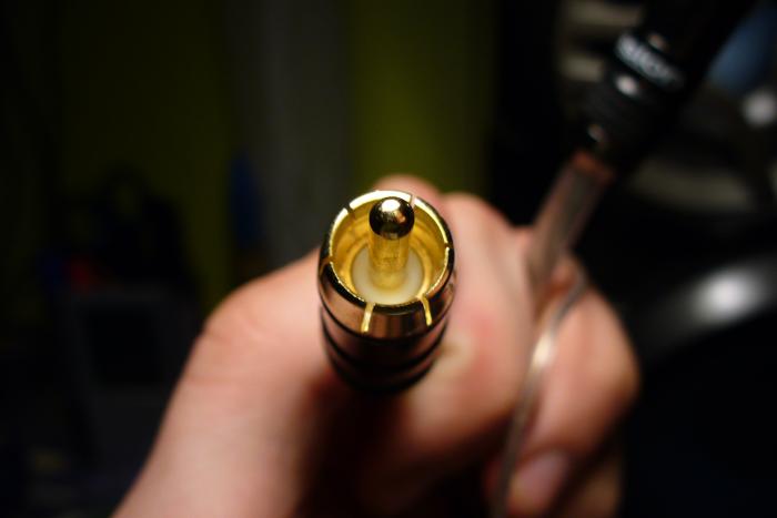

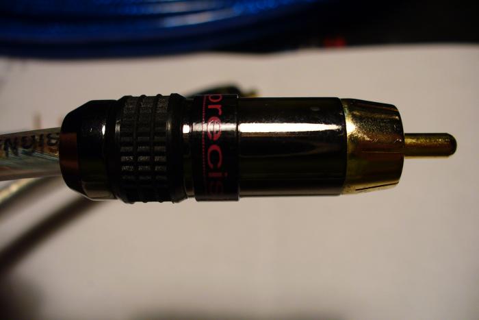

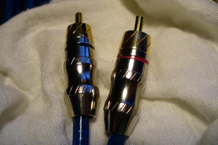

a na závěr KONEKTORY
TEC Precision

Všimněte si u SINUS LIVE jsou kolíky rozpůleny a lehce od sebe rozcabený, kdežto tec je má jenom kolíky. Sinus drží ve zdířce jak židovská víra!
o 21.03.2010, 22:05 | Bladzej

pohled dovnitř konektoru SINUS LIVE
bohužel silikon je agresivní a takle mi to zezelenalo :/
