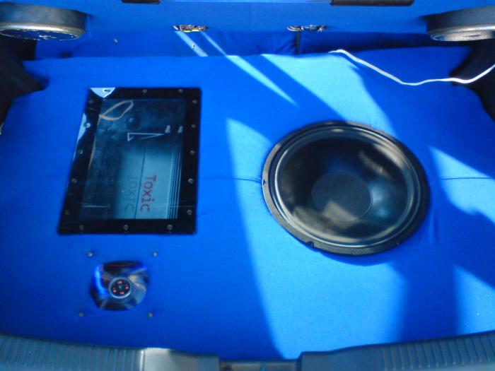

takze dneska sem zamakal jako dobytek a udelal sem si zastavbu do kufru.
sedrenej sem jako svina, az se podivate na fotky tak pochopite proc.
U fotek sou aji popisky, takze to znova psat nebudu.
prave vecerim..az se navecrim tak skocim dolu postelovat zesik a zaroven vyfotim finalni podobu, bohuzel uz byla tma a mobil to vubec nevzal.
a ted otazka na vas...mam tam jeste dat odfuk pro ten basacek? a porpipade jak velikej? a jak daleko ho mam umistit od repraku, pokud ho tam mam dat?
v bedne kde byl reprak zadnej odfuk nebyl, bedna byla uplne uzavrena.
diky za rady.
jeste dnes pridam finalni fotky :)

že zamakal jak dobytek, hehe, uřezal jednu desku a udělal do ní hnusnou křivou díru, mno ty vole, ty si asi nikdy rukama nepracoval co??? tímhle se chlubit, promiň, ale to je spíš na ostudu a radši bych tu, být tebou, už nic nedával...

o 21.03.2010, 22:20 | cuir | Upraveno: 2010-03-21 22:29:58
EDIt: finish foto pridano.
dekuji za komentare...vice takovych ;) Hlavne vam vsem chytrackum dekuju za tu radu s tim bassrteflexem ,ale uz to stejne vim , takze neni co resit. Hlavne ze ste tadfy kazxej chytrej ,ale ani jeden z vas sikulu mi neodpovedel na otazku. dira je kriva ,ale reprak tam sedl pekne.
Co se tyka toho zamakani, tak chtel bych videt vas jak by ste to rezali tou pilkou. Asi by ste byli take sedreni jako ja a dosti pochybuju ,ze by ste to vyrezali o mnoho lepe nez ja. Kdyz je naradi dela se lepe...kdyz ,ale neni tak uz je to problem. Delal sem to v polnich podminkach a podle toho to taky vypada,ale myslim si ,ze vysledek neni vylozene na zbliti.
to ze se da pujcit primocarka...no mozna da ,ale dalsi problem je ten ,ze bydlim v byte a reknete mi kde mam natahnout eletriku? ta se da take pujcit treba na hlavnim nadrazi? Sice sem to delal ve dvore ,ale nikde tam neni volna stava a prodluzku z pateho patra fakt tak dlouhou nemam,ale ja vim..ta se da take pujcit a vsichni sousedi budou uplne zvedavi na to ze jim pred oknem bude viset kabel.
Nic ..jeste jendou diky za pomoc na otazku...

o 21.03.2010, 22:39 | cuir
bobmasitr:
to jo ten je zajebanej jako jetel :D :D, ale byl sem rad ,ze sem to slozil. Casem ho vypucuju...ale on to zajebani take hodne vytahnul ten blesk fotaku, na oko to tak desne zasrane neni ,ale ten blesk to krasne rozjasni a vytahne :D :D noo vysictim to jak budu delat jarni ocistu vozu..
jinak ciem bylo mit volnej kufr a ne tam mit placnutou bednu..a to si mysli ,ze se povedlo. Zaroven sem s tim spevnil podlahu,protoze sem tam mel dve tenolinke desky a kdyz sem neco nad rezervu polozil tak se to propadalo.
Nevim no...mi se to libi..je jasne ,ze zde sou profici ,kteri se tim zivi ,maji nastroje a vsechno , ale ja ten profik nejsem. Takze sem to udelal tak jak sem za danych okolnosti moznosti mohl a co uz nooo. Komponenty tez nejsou super..spise sou to sracky , takze asi tak... Kazdopadne aji tak diky za kritiku :) jen by to mozna chtelo trochu soudnosti a zamyslet se nad tim , jakej byl vas prvni projekt, nez mi tu budete psat,ze sem nikdy nedelal rukama a podobne kydy...ale i tak diky ;) kazdopadne upravovat to nebudu...lepe to proste nezvladnu za danych okolnosti.

cuir: no už na první projekt jsem používal normální elektrický nářadí, rovnou jsem psal, že když jsi spokojenej ty, tak není co řešit... Účel to splní, takhle jsi to chtěl, tečka.
BR bych asi neřešil, pochybuju, že to máš pod tím SW nějak utěsněný, protože to vypadá že to máš jen položenou 2 cm desku po podlaze, tudíž je zbytečný cokoliv vymejšlet.
o 21.03.2010, 22:47 | cuir
mr.brain: Pod tou deskou je 2cm skelne vaty , jen tam kde byla rezerva ta skelna vata neni. cili ta deska nelezi vylozene na plechu, ale lezi na te skelne vate ,ktera je jinak pod celou tou deskou. Je tam z vyroby a tak sem si rekl, proc ju tam nenechat, myslim ,ze to neni az tak spatne...rozhodne lepsi nez aby to lezelo jen na plechu ...
o 21.03.2010, 22:49 | swep
ja tam osobne zadnou ozvucnici nevidim - pokud je jako uzvucnice prostor pro rezervu, tak mas to vubec utesnene? dal nechapu proc je akumulator v kufru? probe nema akumulator v motorovem prostoru? Pokud chces volit bassreflex musis mit napocitany objem ozvucnice podle zvoleneho menice a dale napocitanou delku natrubku a jeho prumer, to ze nemas elektriku a nebo primocarou pilu to neni podstatna vec i rucne se to da udelat pekne. Nezlob se na me ale tohle vypada ze je proste narychlo zbouchnute.
a jak to hraje?

Tak něco ti k tomu napíšu. Za danejch podmínek podlaha slušně sedí a na těch posledních fotkách to celkem vypadá . Basreflex tam nedávej je to uplně zbyteční kor pokud je to vytažený z uzavřenky. Co se týče zvuku dle mě je tohle řešení nahovno protože basák nemá žádnou ozvučnici a to proto že prostor s rezervou se za ozvučnici považovat nedá už jen proto že se tam válí spousta věcí. Takže jak sem řek podlaha slušná ale nic víc za hi-fi zástavbu bych to nepovažoval.

swep: prostor pod rezervou vytlumenej neni,ale bude. v nedeli sem nesehnal patricnej matros.
Jak to hraje nevim...nemam s cim srovnavat, jak sem psal sem laik...pro vas to bude hrat nahovno. Baterka je v kufru kvuli turbo zastavbe. Nekdo dela do hudby a nekdo do motoru.
Co se tyka te garaze, tak ano mam kamarada s garazi ,ale tam se vejdu akorat ja a auto a deska uz ne :D
kazdopadne to jak je to uriznute rozhodne nema vliv s danymi komponenty na to jak to hraje.
Mozna kdyz bych mel repraky za X desitek tisic tak bych uvazoval o tom jestli nekoupit primocarku, takhle to nema smysl a hlavne sem nikoho nemusel obtezovat a otravovat s tim ,ze bych potreboval eletriku a dalsi tunu veci. Nehlede na to ,ze v nezarizene garazi kde je sice eletrika ,ale neni kde poradne tu desku uricnout to take neni uplna lambada. Ale chapu ze vam profikum se to nelibi. Ja osobne si myslim ,ze je to mnohem lepsi nez nejake vytvory ,ktere tu byly a je an tom rozhodne vice prace nez kdyz nekdo koupi bednu , natahne tri kable , prisroubuje na ni zesik a tradaaa hudba hotova. Ja mam aspon volnej kufr :)

cuir: nemas vpodstate ozvucnici, ten prostor rezervy muzes vyuzit jako ozvucnici, ale musi byt hermeticky uzavreny. momentalne mas polozenou desku na plechu, ktera je osazena basovym menicem, ted ti to hraje do prostoru pod tou deskou, urcite to ted rezonuje a podfukuje vsema netesnostma. nejjednodussi reseni je udelat zvucnici ze spodni strany te desky, nezabere to vic jak pul dne prace pokud teda si pucis nekde pilu :) nebo si nechas primo narezat 5 desek a pak je jen slepis dohromady, uvidis ze to bude rozdil 100 a 1
o 21.03.2010, 23:40 | cuir
swep: jenze me to nelezi na plechu :( uz sem psal vyse ,ze to mam polozene na 2cm tluste skelne vate ,ktera je tam jiz od vyroby, jedine kde neni je ta vata je vana pro rezervu ,ale to jak sem jiz psal vytlumim. ta deska se nikde plechu nedotyka, pod celou jeji plochou je ta vata.

cuir: nevim co na to rict :) tak tu desku prisroubuj natvrdo k tomu kufru aby ta "vata" byla ztlacena co nejvic a pak mozna to bude mit nejaky smysl, ale i tak nebudes mit vytvorenou dostatecnou ozvucnici pro tento druh menice. o ozvucnicich je na internetu volne k dostani x desitek informaci o tom jak ma spravne ozvucnice vypadat jak se kostruuje, jake materialy se pro ni voli, atd. konstrukce ozvucnice musi byt tuha a nesmi kmitat vlastnimi kmity, coz ta tvoje momentalne nesplnuje

cuir: Za mě špatný, hodně špatný, kdyby tam byla aspoň ozvučnice, ale neni a ještě je to hrozně zpracovaný.

Aha, už to vidím. Zaujalo mě jak udělat zástavbu za odpoledne ( i když jsi byl sedřený ). Já tak půl roku plánoval, zbytek už je brnkačka ( tzn. že už stačí jen pár víkendů pořádně zabrat ).
Ale hlavní problém je ta ozvučnice ( ta co tam není ) pro subwoofer. Hraje ti do akustického zkratu.

hifim@ni@k: co to je akusticky zkrat? :) dik za objasneni...ta hudba to je veda pro medveda :D

jinak to hviizdani sem uz odstranil, bylo opravdu potreba ty RCA kabely natahnout jinudy :( hlavni problem byl v tom ,ze sem zapomel ,ze v tom prahu mam natazenej ten kabel od baterky ke starteru. pote co sem to hodil do stredoveho tunelu tak je to ok :)
