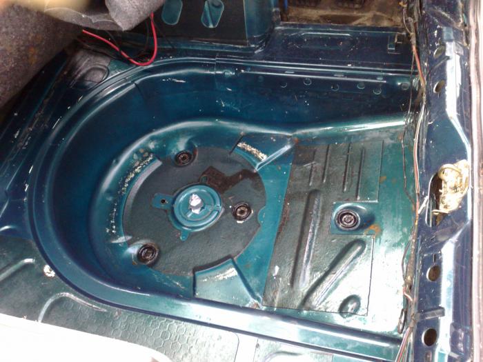

Nazdarek,
Potreboval bych trosku poradit, z nedostatku mista potrebuju umistit reproduktor do podlahy. Ale jeste sem to nedelal tak bych se chtel zeptat na par rad a pripominek aby se to na poprvy povedlo ;-) . Reproduktor tam budu mit HERTZ HX300D. A prestne spocitano je tam 120 litru. Kdyz tam hodim rezervu tak je tam 78litru a kdyz tam hodim takovej poliesteren co vyplnuje misto mezi rezervou tak je tam 48 litru.
Dale taky nevim jestli by se hodil spis bassreflex nebo to uzavrit.

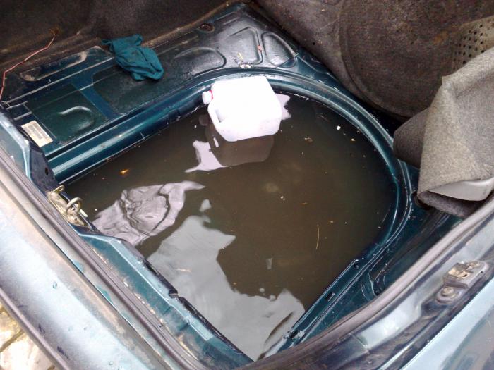

o 22.03.2010, 01:44 | Kesam
Hustej bazének :D
o 22.03.2010, 05:54 | Shampooo
Sorry za OT ale tam bych teda važně woofer nedal ... pokud je tam tohle ...

o 22.03.2010, 10:52 | Sleepz
Shampooo: Je tam ted cisto ze by se dalo jist z toho :D (skoro), to svetli neni bordel ale omlacenej lak od rezervy, a to hnedy je zas rez od nejakej kovovejch casti co tam lezeli :)
Mam uz doma i tlumici material tak to dnes snad dam nejak dohoromady, premejslim ze bych udelal prepazku na 50 litru a pak bych k tomu dopocital bassreflex +/- 40Hz bych to chtel mit nalazeny

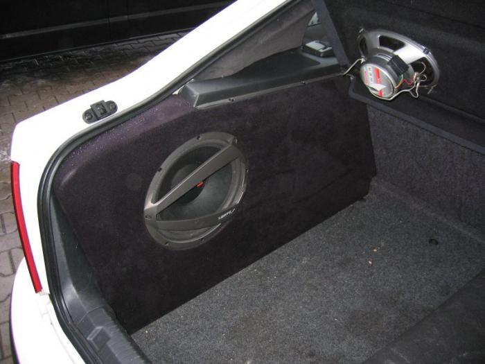

o 22.03.2010, 16:47 | AUTOHIFICENTRUM Liberec
tohle mi přijde jako praktičtější řešení....uzavřenka cca 23 litrů pro 30cm SW

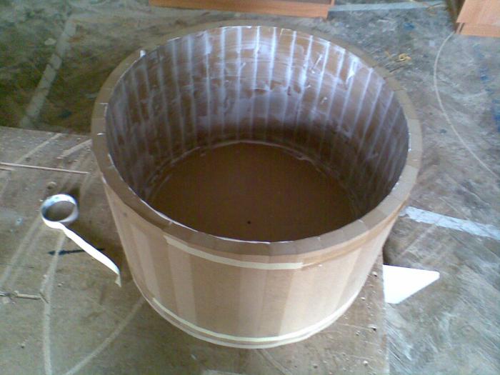

o 22.03.2010, 19:38 | rover (WoodTech)
Nebo prostě udělat plnohodnotnou ozvučnici, jen v menším provedení :-))
foto k příspěvku  od rover (WoodTech)

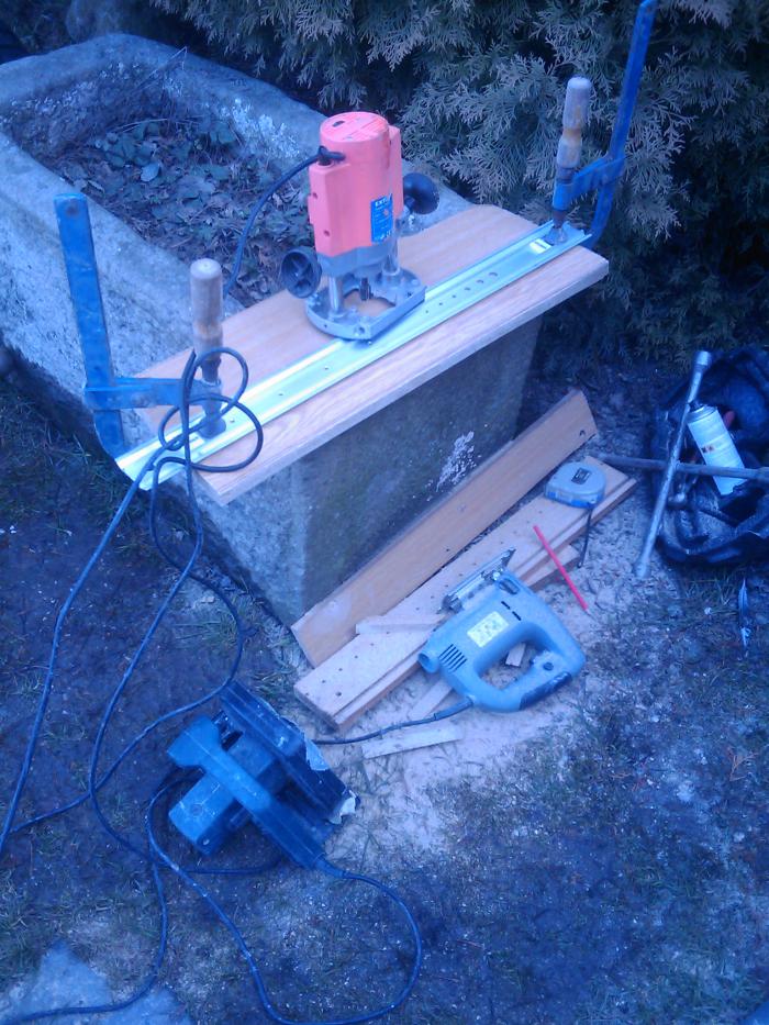

o 22.03.2010, 21:16 | Sleepz
Vse peclive namereno a narezano ;-)
foto k příspěvku  od Sleepz

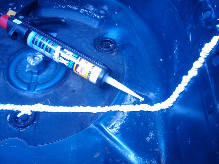

PATEX SUPER FIX - tekute hrebiky

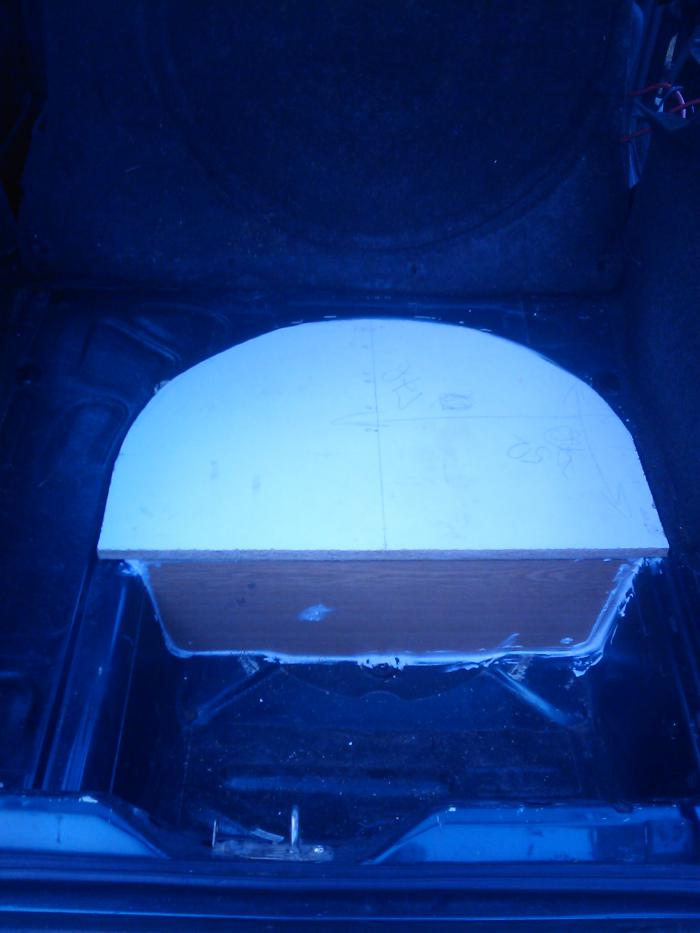

Prestne padlo jak hrnec na prdel :D

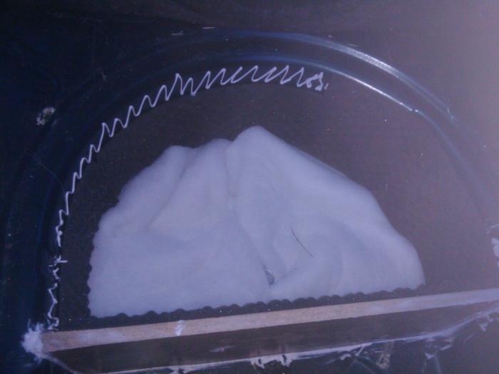

Velmi dulezita cast :)

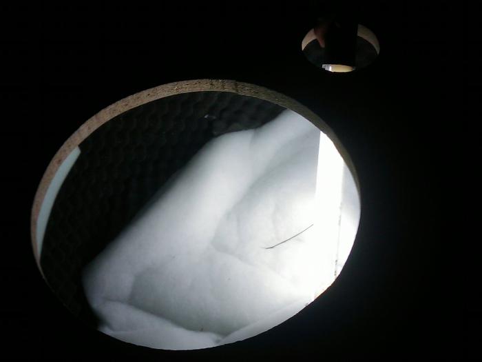

Kdyz sem koncil byla tma... takze jen ukazka ze dira na repro a bassreflex pripravena

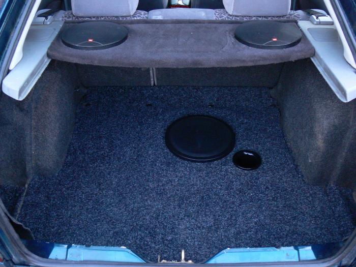

Tak kufr ma subwoofer na svem miste. Hraje to perfektne. Kufr mi zustal celej pouzitelnej protoze sem sehnal dost pevnou mrizku.
Casem dodelam plato ale zatim to tak necham ;-)
