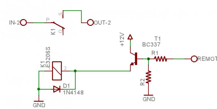

Treba davat pozor aj na iny paramter rele a to odpor cievky, na odkazoch je hodnota 90Ohm, co znamena ze pri zopnutom stave potrebujes vykon 1,6W ,co uz by bol asi problem s remote vystupom na radiu...Takze by som volil rele s vacsim odporom cievky, alebo ine zapojenie...

Schema asi taka, popripade ako oskar nadomnou....
Rele podla vykonu ventilatorov (nechce sa mi hladat vykon tych ventilatorov)....

relé jsem nenašel vůbec, pouze to co nahodil Topper a schéma taky nechápu :) přeci jen už je to nějáký ten pátek co jsem to viděl naposled ve škole

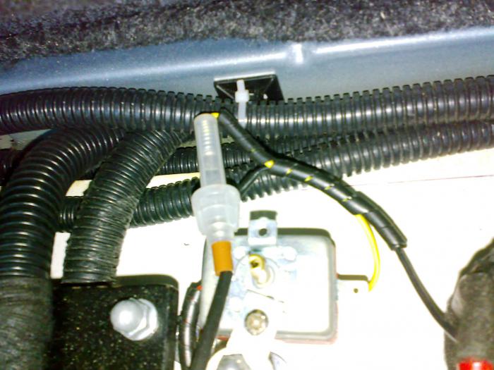

Elektrické bojlere večinou funguju na 230V ten termostat zopne 16A/230V. JE mechanický čiže mu je jedno či zopina 230V alebo 12V.
foto k příspěvku  od raksop
