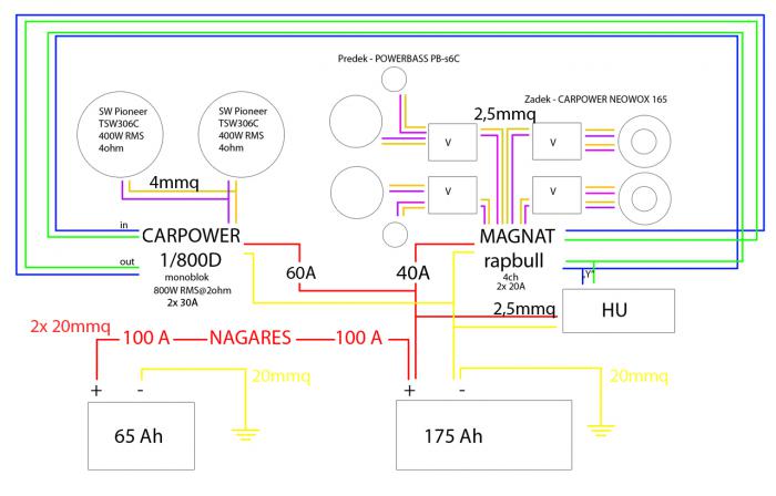

Zdravím, prosím o kontrolu a radu - vim ze idealni na propojeni baterek by byl 50mmq kabel, jen na ten TED nemam penize, zatím jsou jen k dispozici dve 20mmq - bude lepsi natahnout + a -, nebo dat 2x20mmq na kladny pol a ukostrit zvlast zadni (treba na sroub od svetla)? diky moc
foto k příspěvku  od NiMMiC
o 14.03.2010, 20:46 | NiMMiC
(napajeci kabely k zesikum jsou 20mmq)

Ukostrenie by si mal mat rovnakeho prierezu ako je sucet kablov odchadzajucich z + svorky. (2x20qmm)
Kazda zmena prierezu kabla musi byt istena tak aj 2,5qm kabel pre radio!!

ok, kostra teda nebude problem, a pojistka na 2,5qm bude stacit cca 6A ne?
o 15.03.2010, 18:12 | NiMMiC
jeste mi doslo ze jvc ma reseno zapojeni radia svym konektorem - pripojenym na iso redukci ktera ma jistene kabely, tak to by mohlo stacit ne? diky
o 15.03.2010, 18:28 | luda551
ka nevim moje Alpina ma 20A pojistku
o 15.03.2010, 18:41 | NiMMiC
ja vychazel podle toho ze na 6qm se dava 10A pojistka:-) ...tak dat na tu 2,5 k radiu radsi 10-20A? diky
