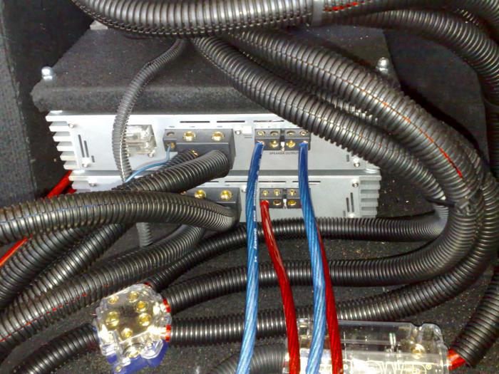

Zdravim všechny nadšence. Mám jeden takovej docela velkej problem. Mam dva zesiky Helix SPXL 1000 zapojeny do linku a na nich napojenej Helix SPXL 12. Jenže ouha. Po zapnutí a lehkém zesílení zesiky vypnou (sepnou ochrany) Moje domněnka je , že když to zapojim podle jejich diagramu plusy na master a minusy na slave tak se dostanu na 1ohm na každym zesiku (repro je 2x2ohmy) a v návodu píšou, že je v linku stabilní od 2ohmu. Tak a teď nevim co stím dál??? napadlo mě zapojit cívky do serie (na 4ohmy)ale tím přijdu o strašnou spoustu výkonu. Nevíte někdo nebo nemáte zkušenosti? Všem díky

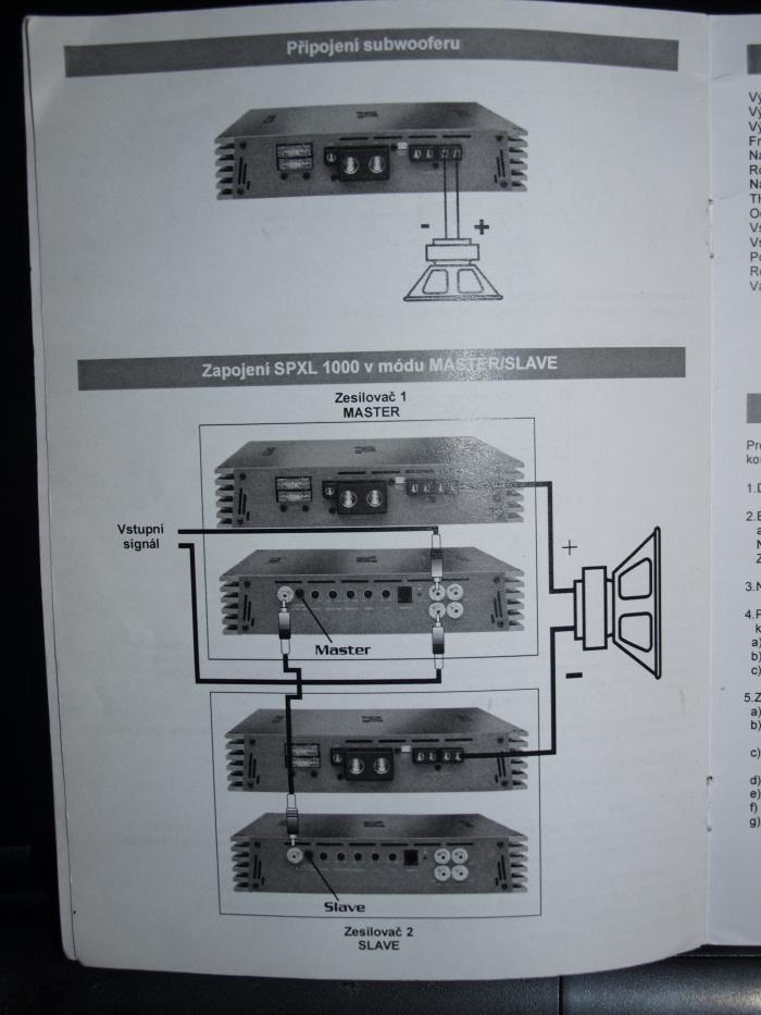

zkus jeste vyhodit ty pojistky z napajeni, jsou tam beztak zbytecny, woofer bude mit 2x2Ohm, mozna si zapomnel odecist odpor multimetru a jak psal petis linkovaci kabel co nejkratsi a nejkvalitnejsi, bassboost na 0, faze na 0, kdyz to porad nepofrci, nelinkuj a dej co civka to zes, nastav vsechno na 0, potom slad gain pomoci multimetru at davaj oba zesy stejne a uvidis, neni to uplne idealni reseni, ale da se to, akorat budes potom vysoko s odporem a nedostanes vykon co chces..

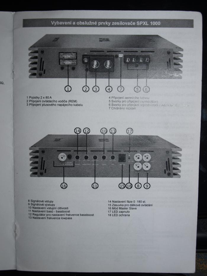

o 14.03.2010, 11:16 | s1michael
foto k příspěvku  od s1michael
o 14.03.2010, 11:17 | s1michael
o 14.03.2010, 11:18 | s1michael
o 14.03.2010, 11:19 | s1michael
o 14.03.2010, 11:20 | s1michael
Z toho jejich popisu linkování prostě moc chytrej nejsem :-(

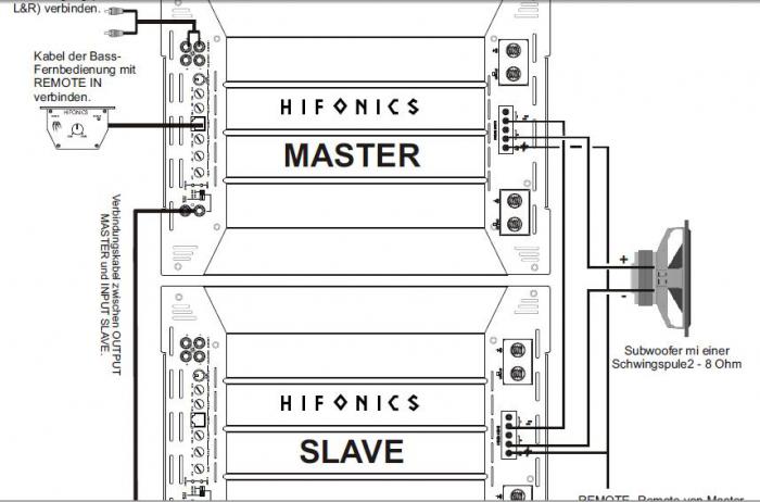

o 14.03.2010, 15:15 | swpavel
foto k příspěvku  od swpavel

o 15.03.2010, 23:17 | s1michael
Ten kablik mám zapojenej. Jeden je 20 měsíců starej a druhej rok starej. Mě taky hrajou ale jen potichu. když začnu přidávat hlasitost na radiu tak začnou blikat protecty a pak vypnou. Naposledy mi vypnul jen slave ale woofer hrál dál .Nějak už mi to hlava moc nebere. Jinak když nejsou v linku tak hrajou bez porblémů na 1 ohm. Ještě dotaz - když jsou v linku tak master má na všech čtyrech výstupech na woofer plus a slave mínus? (v normal zapojení tam je plus,mínus,mínus,plus)
o 15.03.2010, 23:21 | petis
Určitě to máš špatně zapojený.
Na MAster zapojuješ plusový kabely od wooferu na PLUS
Na Slave zesíku zapojuješ mínusový kabely od SW taky na PLUS

o 17.03.2010, 20:32 | swpavel
jako petis, spatne zapojene, vsak podle toho schematu co jsem ti dal vys, je krasne videt jak to ma byt zapojene..

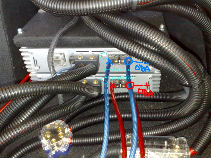

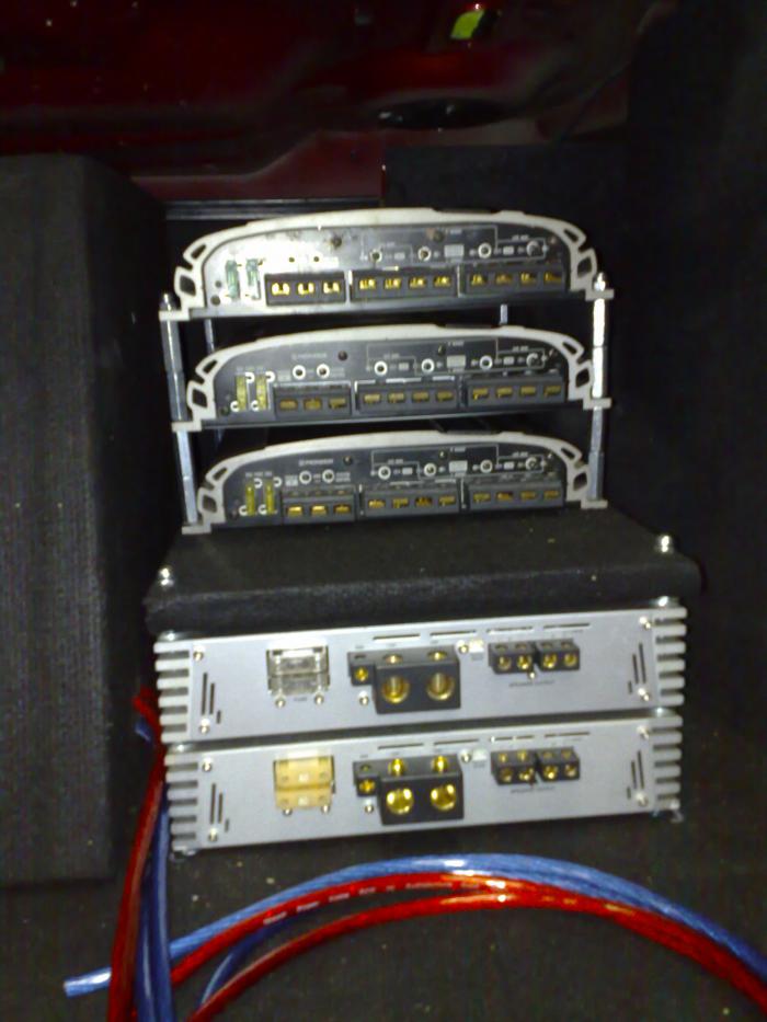

o 18.03.2010, 17:24 | s1michael
o 18.03.2010, 17:26 | s1michael
Ten spodní je Master. Tak jsem s tim dneska hrál a vypíná jen ten starší-slave (na fotce ten horní)Mám jim to tam poslat a oni ho přenastaví. Tak uvidíme. Dneska se mi ale už z toho podařilo dostat i nějakej trošku vyšší tlak :-)
o 18.03.2010, 17:30 | luda551
zkus to zapojit jen na 1den terminal plus a na druhej minus jak je to v manualu
o 18.03.2010, 17:40 | s1michael
Na terminálu jsou vžy oba plusy a oba mínusy propojený. Proměřoval jsem to. Ale co píšeš mě taky napadlo a je to to samý
o 18.03.2010, 20:17 | luda551
tatkto si to mel ???? a spodni SLAVE by nastavenej bejt nemel . Po ten nastavis MASTER zesikem
foto k příspěvku  od luda551
edit : to tyrkysově je zkousel si propojit ???
o 18.03.2010, 20:27 | petis
to má svorky +- -+??
o 18.03.2010, 21:03 | s1michael
jj. Zkoušel .Je to úplně to samý. Má to +--+. Slave nenastavuju jen master na obrázku spodní zesik. To tyrkysově je vyřazení ochran. Ale je to vyřazení ochran jen pro woofer. Ochrany zesiku prej běžej dál. Má tam bejt dvoulinka-Na fotce není ale zkoušel jsem to i stou dvoulinkou. bez efektu
o 18.03.2010, 21:08 | luda551
no ale v manualu pisi oba plusy z woofru na jeden plus v zesiku to same mínus ,) jinak by tam snad bylo napsane nebo zvyraznene
o 18.03.2010, 21:24 | s1michael
Ja jsem to promeroval a i jsem se ptal v Sekinu a tam mi to potvrdily
o 18.03.2010, 21:25 | s1michael
Když to zapojíš jena na ten první tak je efekt stejnej. To jsem zkoušel
