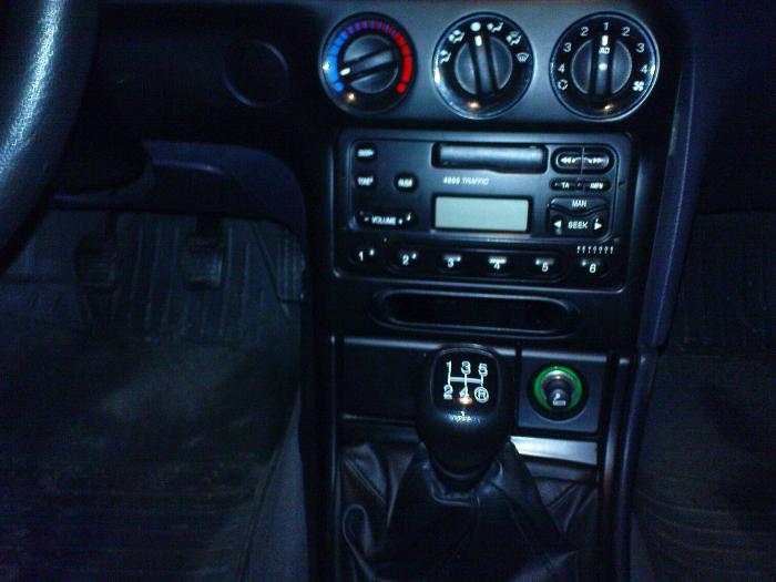

zdarec, dneska jsem si přivezl mondeo a zjistil jsem že v něm nejde rádio, původní majitel je jakoby známej a všechny nedostatky na autě mi řek, tak si nemyslim že tohle by zatajil, spíš o tom taky ani sám neví.
na klasický pojistky jsem se díval a tam to je ok, tak nevim čim to může bejt. rádio je Traffic 4000. poradí někdo? neni třeba nějaká pojistka přímo v rádiu nebo něco? rád bych věděl co by to mohlo bejt než se v tom začnu hrabat

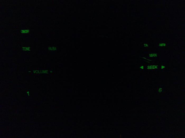

jen dodam, ze kdyz nastartuju, tak cudliky normalne svitej, krome teda cisel 2,3,4,5. cisla 1 a 6 svitej normalne

o 12.03.2010, 22:07 | Tomas is
Jedna kolegyně toto řešila při koupi také, ale tam to bylo jasné (blondýna) Byl špatně nacvaklej panel (s těmi zbylými čísly co nesvítěj), stačí lehce zavadit o ten bazmek co to vycvakává a už to nefunguje. Vyndej ho a znovu ho nacvakni.
o 12.03.2010, 22:10 | hawai
diky, zejtra vyzkousim
o 13.03.2010, 12:04 | hawai
Tomas is: diky,jsem asi blondyna :-D bylo to vazne jen tim panelem
