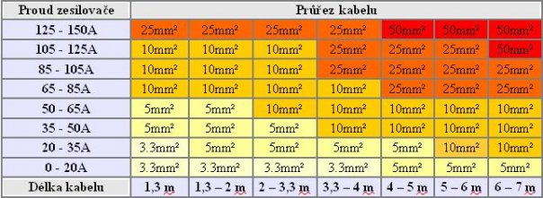

o 11.03.2010, 14:03 | luda551
no pijistku si spocitas součtem pojistek zesilovače/čů a podle toho zvolíš kabel ta 35ka bude OK , hlavně víst napajecí jednou stranou a signaly RCA druhou
foto k příspěvku  od luda551
