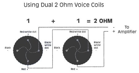

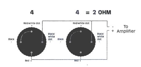

aky je rozdiel medzi tymito zapojeniami? Teda okrem toho ze raz seria a raz paralel. Vysledok su vzdy 2ohmy. Ma to nejaky vpliv ako to zapojim? Woofre su 2x2ohm

o 07.03.2010, 10:02 | Bladzej | Upraveno: 2010-03-07 10:05:02
na prvnim obrázku jsou cívky zapojeny 1 ohmově a na spodnim 4 ohmově a potom dozesiku buď seriove, nebo paralerně.

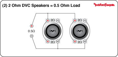

o 07.03.2010, 11:56 | felda16
na o,5 ohm je presne prvy obrazok akurat sa spoja plusy oboch woofrov a minusy oboch woofrov

o 07.03.2010, 12:06 | felda16
0,5 ohm
foto k příspěvku  od felda16
2 ohm
2 ohm inak
