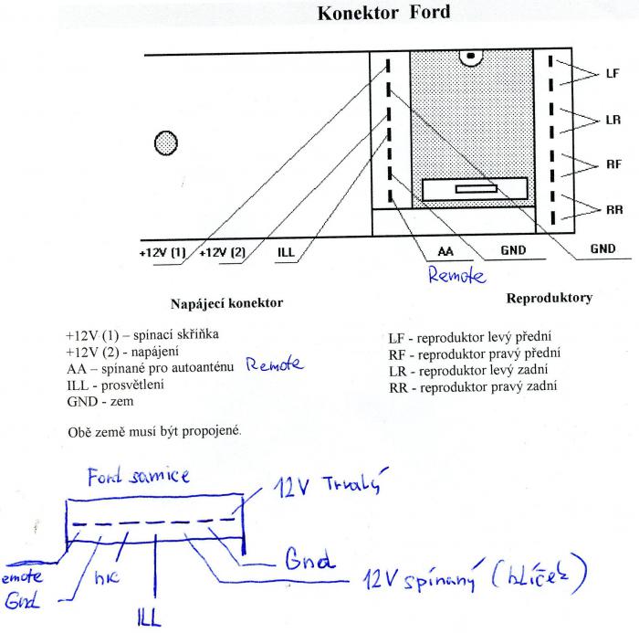

o 04.03.2010, 23:24 | Sodom
tohle mám odzkoušeno na Mondeu,tak snad ti to pomůže
foto k příspěvku  od Sodom

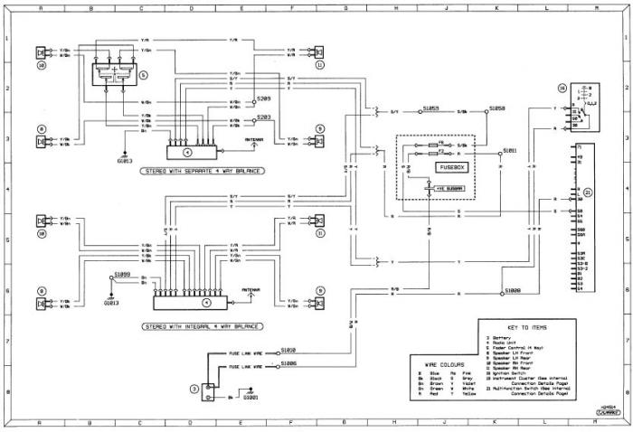

o 08.03.2010, 09:37 | Tony (M)
Treba ti pomuze tohle schema:
Full size: [ Link ]
foto k příspěvku  od Tony
o 08.03.2010, 12:50 | endru.ondra
díky za chéma pokusim se v tom nějak zorientovat nejsem elektrikář
