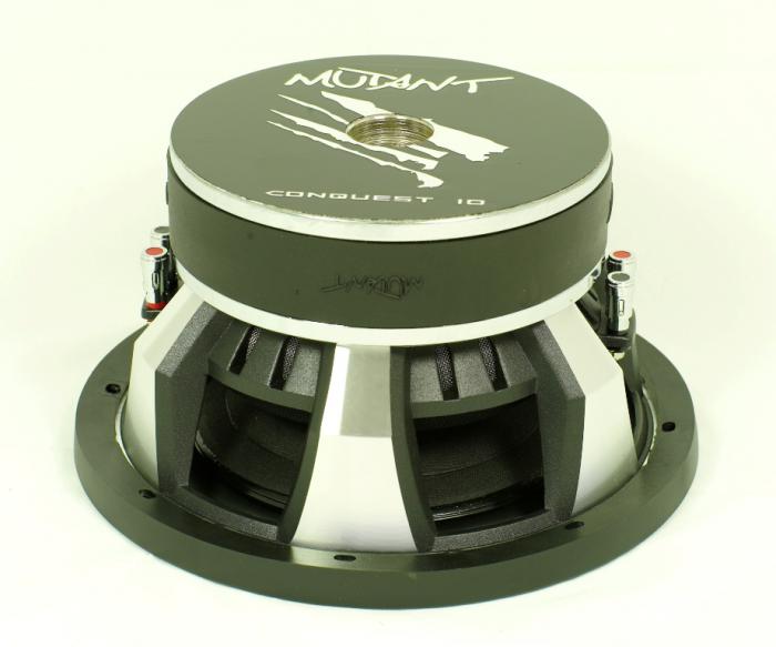

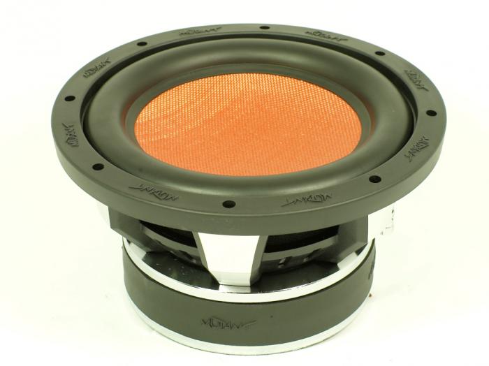

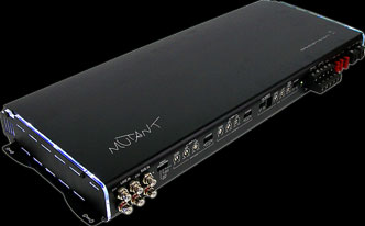

ahojte jsem tady novy a potreboval bych poradit jestli je to mozne?jsem uplny amater tak nevim.mam radio alpine ida-x300 s 1rca,k tomu mam vzadu ovaly edge ED209 a v predu compa edge ED306 [ Link ] a k tomu mam subwoofer 10" mutant MTCON10 tento [ Link ] a to vse by jsem chtel nejak propojit pres to jedno rca na 5channel zesilovac a to tento [ Link ] . vim je to vsechno takovy neznackovy ale na zacatek to chci zkusit. myslite ze by to nejak slo?prosim muzete mi nekdo poradit nebo snad maly navod dat?:-) predem mooc dekuji

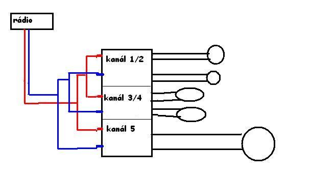

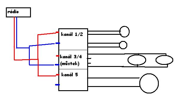

hodim ti sem obrázek....
o 01.03.2010, 17:39 | hawai
podle mě by to takhle mohlo fungovat. teď jen záleží jestli tvýmu zesilovači stačí mít zapojenej jen jeden konektor i když má 2 vstupy. ale třeba muj to umí, mam 2kanál zapojenej do můstku a jeden zapojenej konektor stačí

tak to je super moooc dekuji a jen jeste takova drobnost,ten woofer na obrazku ma 4 vstupy? nebo jak to rict? to bych jak zapojil?a tak jak jste mi to nakreslil by to melo byt dobre jo?
o 01.03.2010, 17:53 | hawai | Upraveno: 2010-03-01 17:55:31
mělo by to fungovat, jelikož kanál 3/4 máš teď napojenej jako mono a kanál 5 je taky mono, tak neni potřeba tam mít přivedený do každýho 2 rca pro stereo. u toho subu spojíš černou s černou a červenou s červenou, pak na jednu červenou přivedeš + a na černou -. sub pak budeš mít napojenej jakoby na 2ohmy

pak bys to měl takhle

ten druhy obrazek se mi libi:-)tim padem by ty kompa a ovaly byly stereo?
o 01.03.2010, 18:17 | hawai
jj, hrály by stereo jak předek, tak zadek.

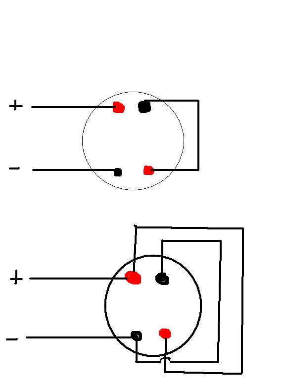

mohl bych se jeste zeptat?vsechny repraky maji napsane na magnetu 4ohm a subwoofer ma dual 2ohm.jde to vsechno zapojit na dva ohmy a po pripadne nuzu jeste poprosit o nakres jak to teda propojit?vcetne tech ctyr Y rca kablu?a jaky je rozil mezi dvouma a ctyrma ohmy?dekuji
o 01.03.2010, 23:08 | hawai | Upraveno: 2010-03-01 23:09:43

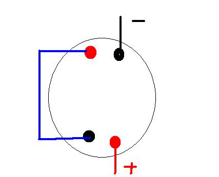

tak ten sw zapojíš takhle: přívod + na jednu červenou, z ní na protější stranu na černou, z ní hned na vedlejší červenou, z ní zpátky na protější stranu na černou a na ní napojíš - . pak to budeš mít na 4 ohmy a to je ok. jde to pochopit nebo chceš radši obrázek?
o 01.03.2010, 23:10 | Midnite
dual je 2X2OHM.. Můžeš zapojit na 1ohm nebo 4ohmy (v tvém případě) jinak jako hawai

jinak ty 4 Y budes mít podle toho druhýho obrázku

o 01.03.2010, 23:16 | hawai | Upraveno: 2010-03-01 23:24:21
2 ohmy-vyšší výkon ale o něco nižší kvalita, 4 ohmy- nižší výkon ale lepší kvalita. v tvém případě ale nemůžeš woofer napojit na 2 ohmy, musíš buď na 4 nebo na 1, jelikož zesík umí 4 nebo 2, tak musíš volit 4.

tenhle obrázek je blbost.
o 01.03.2010, 23:21 | hawai | Upraveno: 2010-03-01 23:25:22
tady je novej a ,,snad,, uz dobre :-)
o 01.03.2010, 23:23 | hawai
omluva, tohle je ono, nevim co blbnu
foto k příspěvku  od hawai
o 01.03.2010, 23:24 | petis
horní 4 ohmy dolní 1 ohm
foto k příspěvku  od petis

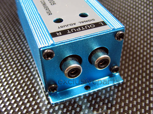

HI/LOW adapter... Místo repro káblů v ISO tam napojíš dráty z toho adaptéru a potom to rozvedeš RCAčkama... Třeba: [ Link ]
Y adaptéry... Prostě ten signál rozdělíš tolikrát, kolikrát potřebuješ... Třeba: [ Link ]
Každý má svý + i -
Já bych to prodal a koupil rádio, co má 3RCA nebo přikoupil PXA-H100 (jestli je kompatibilní)
