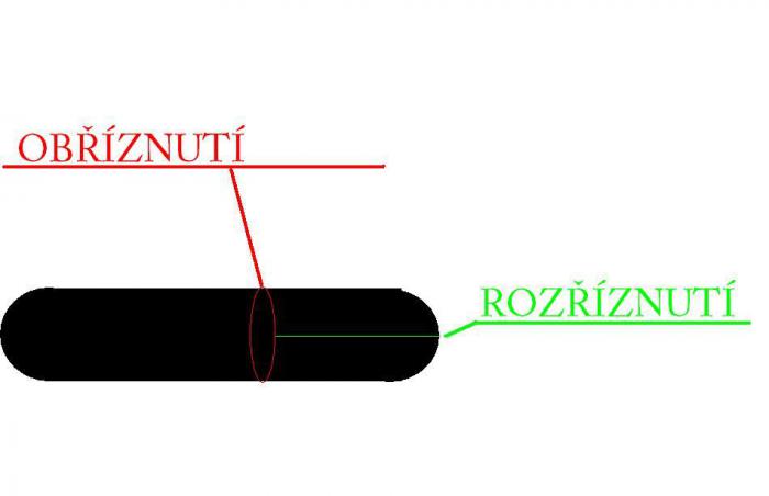

o 28.02.2010, 21:14 | luda551
ty woe to mi připomělo story KESAM a PRAŽÁK NA RYBÁCH ANEB JAK ŠTÍPAT DŘÍVÍ :)))))
jednoduchej návod :
pomůcky :
nůž
pracovní postup :
1.vem kabel a mrkni kde ho chceš oholit
2. vem ostřejší nůž a v tom mistě kde se ti to hodí prořízni izolaci kolem dokola.
3. tak kde si OBŘÍZL kabel :) kolem dokola,tak ho na obříznutí řízni rovně smerem ke konci
4. izolaci stáhneš prstama nebo kleštěmi.
Můžeš ho take svléknout díky rozříznutí
foto k příspěvku  od luda551
o 01.03.2010, 08:09 | vinzek fa
hele to nechapu ten navod ke kteremu konci mam ten kabel riznout kj tomu malimu nebo prez celej kabel to faktz nejak nechapu -)
