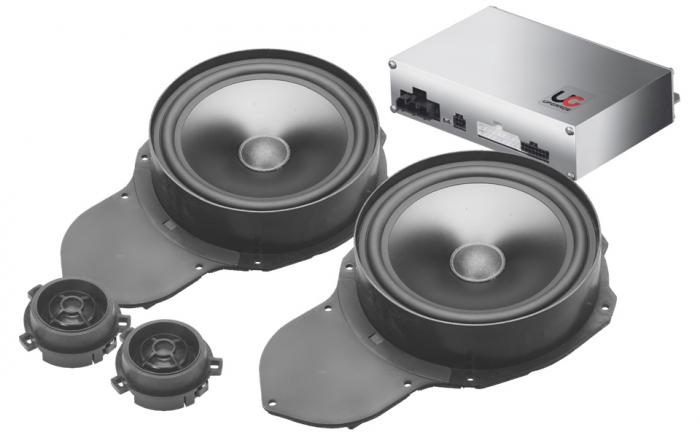

o 25.02.2010, 21:39 | Shr3k
o 25.02.2010, 21:41 | Shr3k
Besonders im Bereich der Elektronik ist Upgrade bestechend – der nur 144x103x40 mm messende Verstärker steht für Effizienz und Power zugleich. Passende Kabelsätze zur Adaption des Originalradios stecken ebenso in der Box wie eine Leistungsendstufe mit acht frei konfigurierbaren Kanälen. Der DSP-Chip, ebenfalls in diesem kleinen Powerpaket untergebracht, komplettiert die Elektronik mit einem leistungsfähigen Klangprozessor. Eingangsfilter und –pegel sind einstellbar, das Vierkanal - Eingangssignal lässt sich frei auf alle Kanäle legen und schließlich für jeden Kanal acht vollparametrische EQ´s und die vorzügliche Aktivweiche, bestehend aus Hoch, Tief- und Bandpass mit variablen Flankensteilheiten und Filtergüten sowie als absolutes Highlight auch die Laufzeit in 0,1-ms-Schritten einstellen. Geliefert wird die Verstärkereinheit perfekt auf das Fahrzeug justiert.
