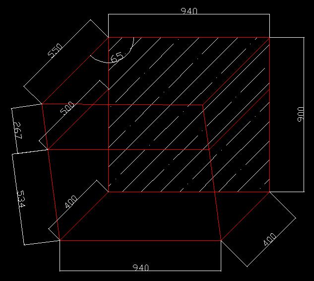

Mohl by mi někdo pls pomoct s návrhem ozvučnic do mýho auta? Už sem si všechno naměřil a dostal sem čistej prostor, do kterýho je možný umístit ony ozvučnice, ale bohužel je nedokážu spočítat s ohledem na ten prostor a potřebnou litráž. Jedná se o tři oddělený BR bedny pro JBL W12 GTi MkII, kde by každá BR bedna měla mít 63,72 litrů a BR by měl být uložen v rovině se samotným SW. Přikládám obrázek, kde je zmíněný prostor nakreslen a okótován a pouze v místě, kde je vyznačen úhel, tedy plocha, která je zároveň se sedačkami je potřeba brát zřetel na dané skosení, jinak je vše rovné. A vyšrafovaný je spodek kufru.
Doufám, že mi s tím někdo pomůže. Díky.

o 24.02.2010, 19:36 | Bladzej
nahoď real foto kufru, z toho už to pochopíme, snad :o)
o 24.02.2010, 19:50 | zipp
já to pravděpodobně chápu, ale osobně bych to nakreslil s jinou orientací :-)
ale k věci: návrh ozvučnic s BR ti neudělám :-(
o 24.02.2010, 20:48 | jamie.thomas
jj, mělo by to být asi orientovaný trochu jinak, ale nějak se mi to jinak nepodařilo nakreslit :-(
o 24.02.2010, 21:02 | rover (WoodTech)
Pokud se vtom dobře orientuju tak tam tři dvanáctky nedostaneš
o 24.02.2010, 21:30 | jamie.thomas
Musí se tam vejít, litrážně to musí stačit. Pokusim se ještě zítra vkreslit tohle přímo do fotky kufru, aby to bylo jasnější.
o 24.02.2010, 21:37 | rover (WoodTech)
No jo litrů to má dost ale průměr basáku je 300mm a ty chces tři.
o 24.02.2010, 21:38 | jamie.thomas
jj, jakymkoliv možnym způsobem.
o 24.02.2010, 22:27 | cendler
při téhle výšce to tam nedostaneš
o 25.02.2010, 08:04 | jamie.thomas
No ať počítám jak počítám, bez problémů to musí vyjít. Jak umístění 3x300mm SW, když celková šířka je 940mm tak se dva vejdou bez problému vedle sebe a pa třetí před ně a když vezmu, že nejmenší rozměr celého prostoru je 940x900x400, tak litrážně to přeci vychází taky bez problému. Nebo dělám něco špatně?
o 25.02.2010, 09:36 | Driver3 | Upraveno: 2010-02-25 09:38:53
No už to asi pomaloučku začínám chápat, předtím jsem se raději ani neodvážil psát, protože mi to moc hlava nebrala, Tak ale nastává ještě jeden paradox, i kdybys to tam dal rozložením do tvaru trojúhelníku, tak by mne zajímalo, jak to uvnitř celé přepažíš, abys měl pro každý woofer samostatnou ozvučnici a přesnou litráž? Asi tě čeká ještě dost paradoxů, hold kdo chce hodně, pak může mít málo a problémy s tím, držím tedy palce. Mě osobně se do toho teď vůbec nechce!!! Mám teď věcí až nad hlavu, leda tak až budu mít někdy po zkouškách a čas k tomu, teď nestíhám nic, v práci zasekanej a po práci taky :-) (pak možná trošku úvahy a početních experimentů a jednou to snad i někdy vyjde. Osobně se chystám počítat také ozvučnici, ale nejdřív si musím naměřit prostor kam dám basák a pak počítat a počítat a experimentovat a důmat nad tím co bude nej :-)
Edit: pro ty co to moc nechápou, asi by bylo lepší udělat ještě nárys, půdorys a bokorys s kótama a vyznačit tam silněji tu vyšrafovanou (pokud jsem dobře pochopil přední) část.

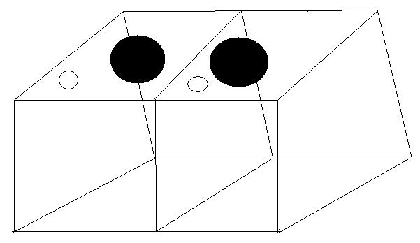

o 25.02.2010, 10:12 | jamie.thomas
to Driver3:
Vyšrafovaná je spodní část. Jinak myslim, že lze bez větších problémů udělat obdélníkové azvučnice (všechny tři) s tím, že jen zadní strana těch dvou, co budou skoseny v úhlu 65 stupňů, aby byly zároveň se sedačkami.
Rychle sem teď spáchal nějakej náčrt v malování s lepší orientací, kde by to mělo být už jasnější, ale sou zde zachyceny jenom tvary těch dvou zadní beden co by měly být vedle sebe. Tak nějak by to mělo vyjít.
foto k příspěvku  od jamie.thomas
o 25.02.2010, 10:38 | Driver3
Tak jestli to máš již takto rozvržené a propočítané, tak co tedy chceš od nás, ta přední část co je na tom prvním obrázku shora, tak jediné co je asi limitující pro woofer bude hloubka??? Jinak to máš snad vyřešené ne? tu litráž, jestli ti to takhle vychází.
o 25.02.2010, 11:16 | jamie.thomas
Tu třetí bednu, která bude úplně samotná bude asi nejlehčí a tu si asi vypočítám sám bez větších problémů, ale pořád tyhle zadní prostě nevim jak pořádně spočítat, jelikož je tam ten úkos 65 stupňů vzadu a horní část se taky svažuje směrem dolu. Nedokážu to vypočítat tak, aby mi ty litry vyšly.
o 25.02.2010, 14:09 | Driver3
A copak na tom neumíš??? trojúhelník snad spočítat umíš ne? když znáš strany a úhel, jinak potom objem pro trojúhelník se dá spočítat buďto jako s jedním pravým ůhlem, jakože i pro tebe by to mělo platit, tak potom obdelníku děleno dvěma a zbytek jako klasický obdelník krát šířka samozřejmě, beru to teď z pohledu bokorysu (jako obsah obdelníku + 2 trojúhelníky/ a to celé * konstanta (šíře) jako třetí rozměr - což je polovina z 940 mínus matroš samozřejmě, když budeme puntičkáři) Fakt bych ti rád pomohl, ale teď na to nemám, fakticky není čas se s tím teď pachtit. :-)

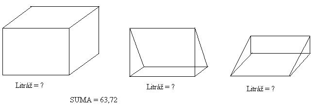

o 01.03.2010, 17:20 | jamie.thomas
Můžeš mi kdyžtak ještě poradit jak to tedy spočítám? Rozkreslil sem si to na ty dva trojúhelníky a jeden kvádr. Celková litráž by měla být 63,72 s tím, že maximální šířka u kvádru a prvního trojúhelníku je 470 mm, výška posledního trojúhelníku 500 mm.
Díky.
o 02.03.2010, 19:55 | Midnite | Upraveno: 2010-03-02 19:55:27
první je A*B*C
druhý i třetí jsou V= Sp*v kde Sp je obsah podstavy (tedy trojúhleníku, strana*výška /2) * výška
