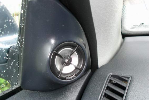

Ahoj,nevíte na co přijde výroba takových domečků pro výškové repro.Něco třeba takového jako je na foto.
díky

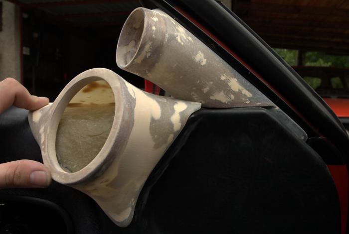

abys neřekl, že jsem na tebe zlý, tak ti dám pár odkazů na výrobu... 3 z toho jem jako vzor použil já, to poslední je už moje práce :-)
a moje:

madmaik : můžeš třeba kapkou lepidla z tavný pistole, případně to udělat natěsno... pak to tam jen nasadíš s troškou síly... já použil novodurovou trubku, lehce vevnitř zbrousil a bylo to....
foto k příspěvku  od Pepíno_Honda

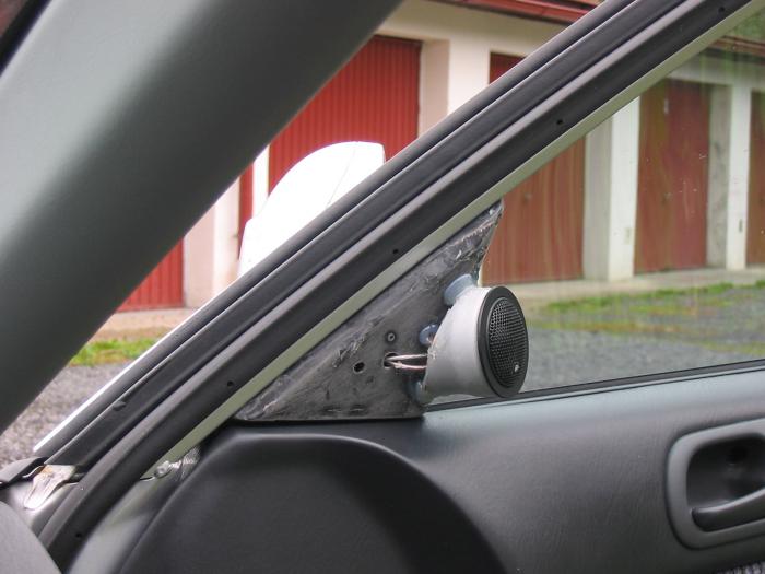

No je to sice trochu makačka,ale pokud to budeš chtít, ten čas obětuješ :) Já to mám třeba vymyšlené trochu jinak než hodně lidí zde,přelaminoval jsem půvpdní origo-domky v mém autě a nasměroval jsem výšky přímo hlavu takže to nehraje vůbec zle.Tak pro inspiraci asi takhle:) [ Link ]

dejvyxxx: mi v tom matném interiéru absolutně nesedí ten lesklý lak. Jinak to je slušné, ale mohl si tomu broušení víc obětovat :))

Davex: no tak barva byla co sem mněl hold doma v garáži,a stejně se to chystám ještě dobrušovat až bude teplo,ale dík za kritiku :D;)

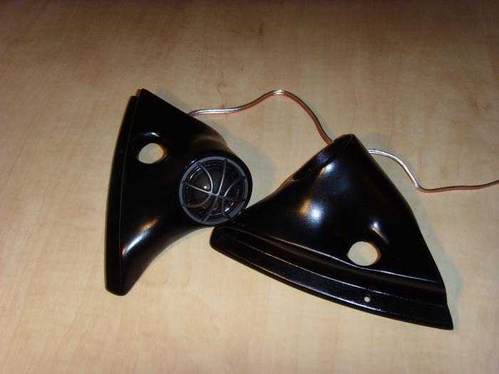

bobmasitr strikane sprejem
foto k příspěvku  od D-door
o 25.02.2010, 11:20 | bobmasitr
moc pěkný,něco takhle decentního bych si představoval.
