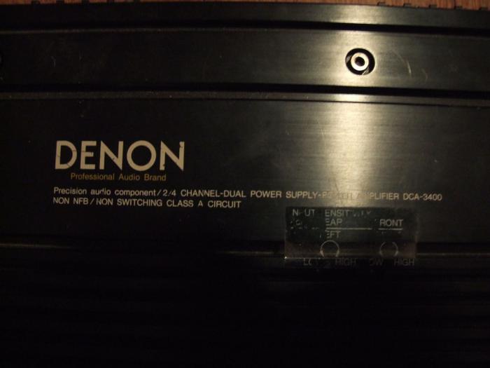

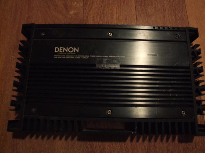

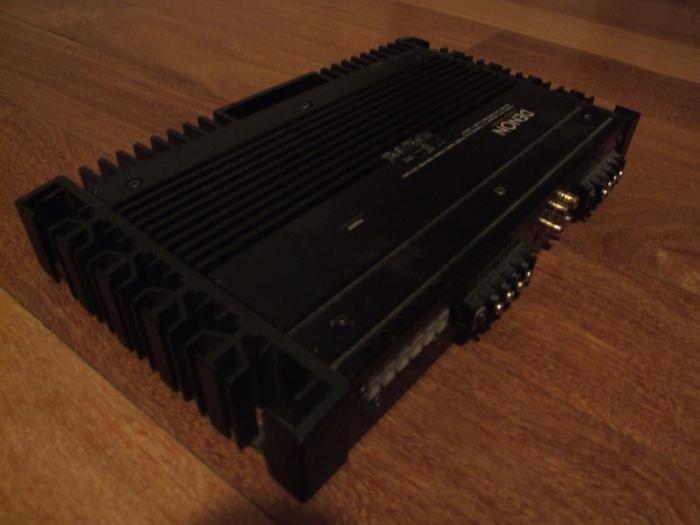

ahoj,
tak po par hodinovem testu Denonu najednou zmizela energie z poslechu :(
Vykon dostacujici - ACV namereno opet 5,45V - gain zhruba na 60%
Objektivni problemy: 2x takovy sum oproti Helixu, pri vypinani lupnuti do reproduktorů
Subjektivni rozdily: Denon nemel takovou kontrolu nad stredobasy jako Helix = Damping horsi. A celkove byl prostor jakysi uzsi a bez zivota. Nemasne, neslane...
Pri vyssich hlasitostech odhadem 90-100dB tendence k agresivite :(

To ACV je RMS alebo Pk-Pk? Ak RMS, tak by bol vykon do 4 Ohm cca. 7,5W a to je kurevsky malo! Nechcem si predstavit tu ostru limitaciu. A signal co by z toho liezol. Sum moze byt sposobeny nekvalitnymi OZ v signalovej ceste (pozeral si to) a to lupnutie bude pravdepodbne DC zlozka na vystupe, zeby nedokonale DC-servo? :-)
Aha este vidim aj NON NFB, tak to hovori za vsetko...Pretoze taky zosik sa neda postavit, skor by tam malo byt NON GLOBAL NFB....
