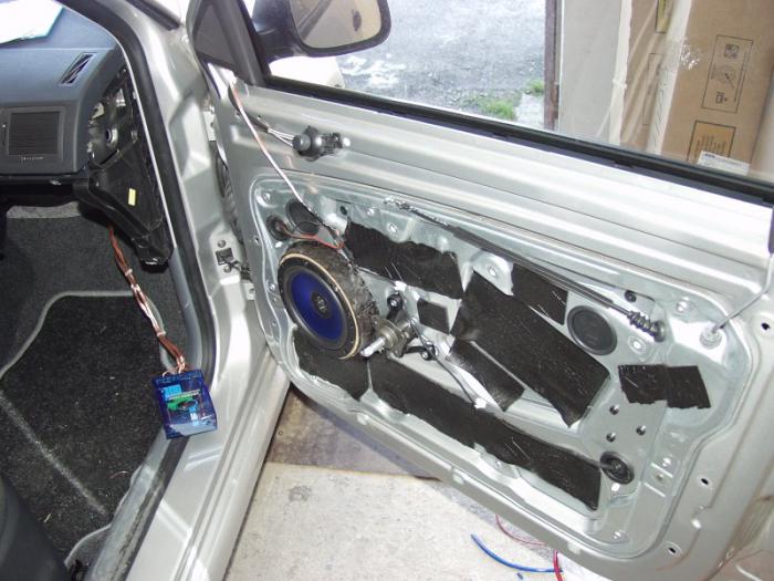

No ja ten Helix DB4 mam a je napojený na tie GZ len ma zaujímalo či nie je lepši ten PG.Pravdupovediac sa mi ten zvuk GZRF nejak nezda niekde som čítal že su natom dobre čo sa tika pásma basov, pred nimi som mal Sinus Live SL-F 165 + neo 13s a ked som ich mal napojene natom Helixe 2x60W tak hrali super ked som ho premostil tak uz to nanich bolo moc tak som ich vymenil za GZRF tie toho znesu viac ale neidu tak hlboko a skor maju taky tvrdši zvuk sinusi hrali mäkšie tak som myslel ci to nie je zosilovacom nejak sa mi zdalo ze tie sinusi hrali lepsie aj ked boli o polovicu lacnejsie.Helix by mal byt v pohode aj podla testov: [ Link ]
Ten PG v testoch tiez chvalili ale len v spolupraci s kompami v 3 kanalovom rezime nema dostatocny vykon a bol asi 4000sk drahší ako ten helix db4.Tak asi nanich nechám ten Helix možno ešte niesu tie repra dostatočne rozohrane tak preto sa mi nezdaju predsa tie Sinusi som požíval dlhšie.
o 24.02.2010, 09:14 | DaveX
jao01: máš vytlumené dveře?
o 24.02.2010, 09:54 | jao01
No dvere som tmil sice len plátmi od Sinus Live pouzil som 4Ks do každých dverí plus som daval aj ten molitan na cele dvere repra su v mdf kruzkoch.Nezda sa mi to lebo by tie GZ mali hrat lepsie ako Sinusi aj ked vysky a stredy maju lepsie aj viac toho znesu a kedze subwoofer mam Sonic12 a monoblok DLS A6 tak som potreboval kompa s vyšším výkonom.
o 24.02.2010, 10:45 | DaveX
A máš vytlumené oba plechy? Potřebuješ mít ve dveřích uzavřenou ozvučnici, aby to stálo za to. Jinak tomu nevěřím, že by hrály hůř. Je to o nastavení.
o 24.02.2010, 11:01 | luda551
no bude to pravdepodobne nasmerovanim nebo nastavením....
já sem si nechal delal od ROVERa smerovane mdf kruzky a jeden sem dal obracene takze byl jinak nasmerovám smerem k pedálum :D a basy nikde (morel tempo 6 Mac 4000D) po predelaní uz to basovalo jak cert :) )
o 24.02.2010, 14:28 | jao01
Je to Skoda Fabia ta ma dvere uzavrete dobre a tlmene su oba plechy aj vonkajsi aj vnutorny kruzky nemam smerovane a su zhruba 3cm hrube.Nastavenie radio mam Pioneer DEH-P7000UB nastavene mam vsedko (výšky basy)na nule a deliaca frekvencia pre kompa a subwoofer 80hz a tak som to mal nastavene aj natych sinusoch.Len ked vypnem subwoofer tak sa my zda ze sinusi hrali krajsie.
o 24.02.2010, 14:35 | jao01
Mam to spravene nejak tak ako na tomto obrazku akurat aj do vnutra dveri som pouzil 2 pláty,a medzi tapacir a plech som dal ten molitan z výrezom na stredobas a výšky su na palubovke. Repra su tie novšie nie modre ako na obrazku.
foto k příspěvku  od jao01
