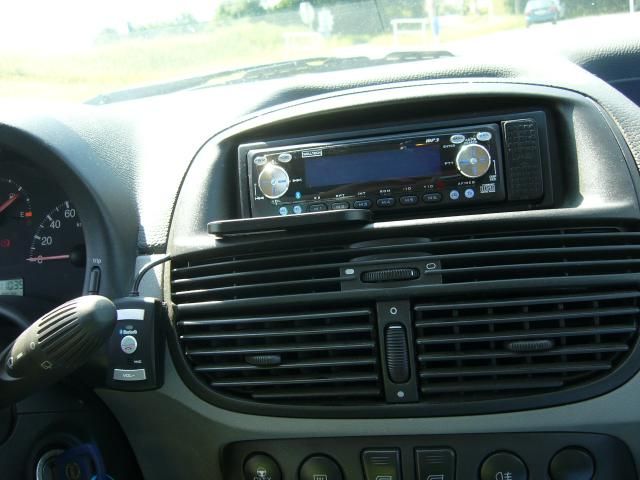

Zdravím všechny a prosím o radu, názor apod. Zkusil jsem vyhledávač,leč odpově´d na mou otázku jsem nenašel. Má někdo z vás zkušenost s montáží do tohoto vozu? Především předních repro? Auto jsem koupil v Německu s reproduktory z výroby (přední komponentní,165mm woofer, výškáč ve sloupku dveří, max.40W, zadní 100mm, max,¨.30W, radio Welltech-CD,MP3,SD,BT).Rád bych zlepšil celou audiosoupravu v celém autě ne moc s velkými finančními prostředky, ale kompletní výměnou.
1.Radio (70% poslech FM, 30% CD+MP3 - (rock,blues,jazz)-repro přímo na rádio, bez zesilovače a nové kabeláže do stávajících otvorů.
Mám vybraný starší model JVC KD-G541, nebo Pioneer DEH 2000MP,3000MP,50UB,2200UB, případně Kenwood KDC-W3037,4644,314,414. Jaké by jste doporučili?
2. Přední komponentní repro 165mm. Zde je velký kámen úrazu, neboť ve dveřích je montážní otvor pouze 50mm!!! Takže výběr je totálně zúžen do max této hloubky. Po dlouhém hledání a technických vlastnostech jsem objevil tyto repro do ceny cca 2000,-Kč,více nemíním dávat:
Alpine SXE-1750S (hl.47mm, výkon RMS/max.45/280W,citlivost 90dB), Kicker DS 650.2 (hl.46mm,60/120W, 90dB),MacAudio Pro Flat 2.16(hl.45mm,80/280W,91dB),Pioneer TS-G171C (hl.45mm,35/170W,90dB),Blaupunkt THC 662 (hl.46mm,60/240W, 92dB)-jsou ale už dražší. Co by jste vybrali Vy, aby se zlepšila kvalita zvuku? Vnitřní část dveří za reproduktorem bude vytlumena, ale nechce se mi oddělávat tapicírung. Nejlepší by pro mě byly repra bez výhybky, jen vyměnit za stávající.
3. Zadní repra jsou 100mm. Nechat stejný rozměr-zde je výběr už slušný v koaxiálních, nebo dát přechodku z 100mm na 130mm a použít koaxiální 130. Ale jakou značku? Nejlepší by bylo s dobrou citlivostí a do jakého výkonu RMS max.(mohu 80W?, utáhne to rádio?) Cena do max.1000-1100Kč. Oslovili mě značky Spectron, Boschmann,JBL,Mac Audio,Macrom, FLI Integrator..) Budu rád za každý názor.
Zde v jižních Čechách je trochu problém si jít repro poslechnout-nic tu není.Autohifi studia co tu byli, tu nejsou a jezdit do Brna,Prahy,Plzně se mi nechce. Ale asi budu muset nebo to nechám na Vašich názorech a diskusích a pak objednám. Rád bych to zvládnul sám, tak jak jsem to realizoval asi před 10lety u staršího Punta r.v.1994, kdy jsem zakoupil kompo repro, vymontoval, zapojil a bylo hotovo-zvuk o 2třídy lepší.
Děkuji.

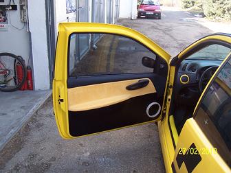

já mám ve dveřích tohle,ale žádnej zázrak bez zesu

tak bez zesu to na ně ani moc nejde radiem 100W nerozhejbeš když radio má tak 25W.Ale sinus by měl hrát docela fajn ne?

oproti jiným reprákům zapojeným jen na rádio,hrají slabě.ale kdesi sem četl,že konkrétně SL165 vyžadují zes.už se na tom pracuje.čekám na trochu tepla,abych mohl dát auto ven a nějak si pohrát s konektorem do dveří,abych protáhl kabely.su zvědavej na ten rozdíl.vytlumeno už mám .-)

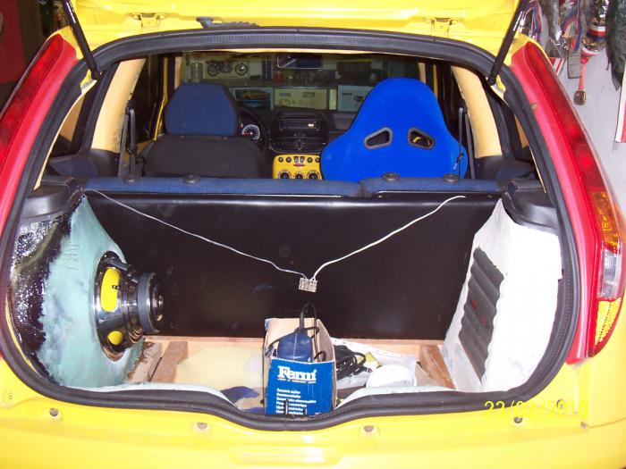

o 26.02.2010, 22:49 | vrabectu
tady je pár fotek je to rozdělané musí se to začistiti a domečky na víškáče předělat foto je tu :
a bude se dělat laminátová zástavba na jaro
o 27.02.2010, 00:00 | roman
kufr máš nějak plnej :-)já začal jen tak decent,aby zbylo místo na nákupy :-)
