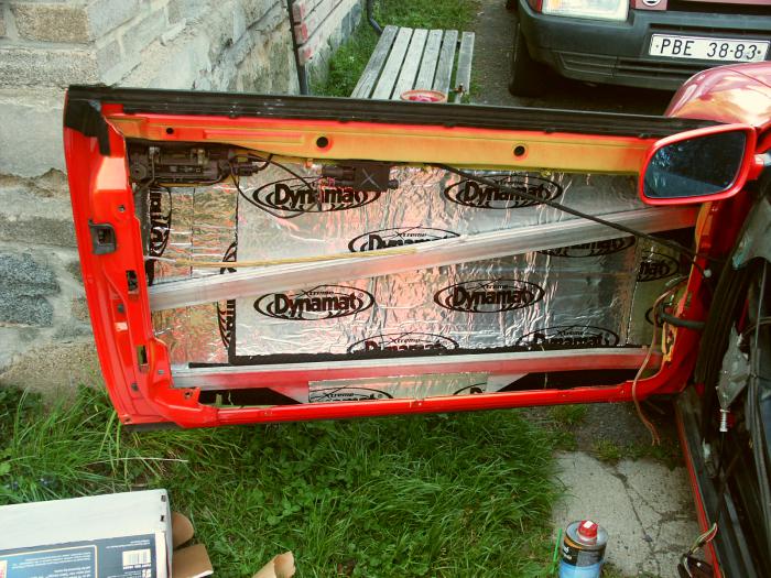

o 20.02.2010, 21:00 | rover (WoodTech)

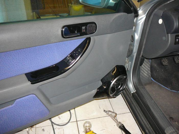

No co ja vím tak je to na pikaču jelikož tam jaksi šetřily na plechu:-)) Takže nejlepší je zalaminovat krouzek primo do tapecu.

o 20.02.2010, 21:15 | audia3t
rover: nevypada to vubec spatne ale dosti slozite.

Hele no ono to zas to tak složité není,tohle ja dosti tvarovane ale poku by se stím nechtelo tolik jebat da se to udelat i jednoduseji je to spíš už na fantazii každého . Dle tvých prací na autě předpokladam že z laminátem nebudeš mít problém.Takže směle dotoho :-)))

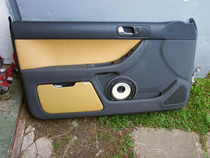

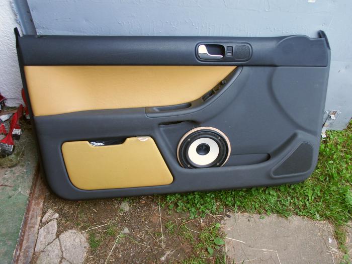

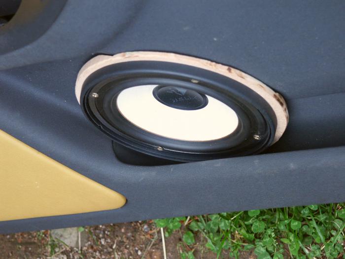

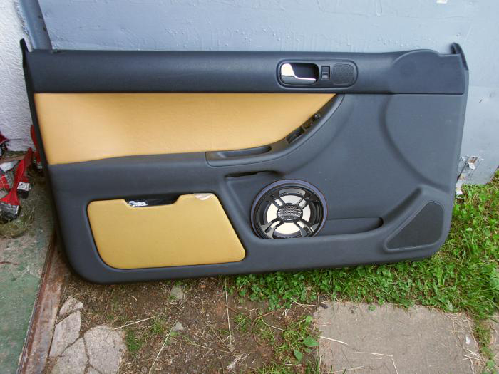

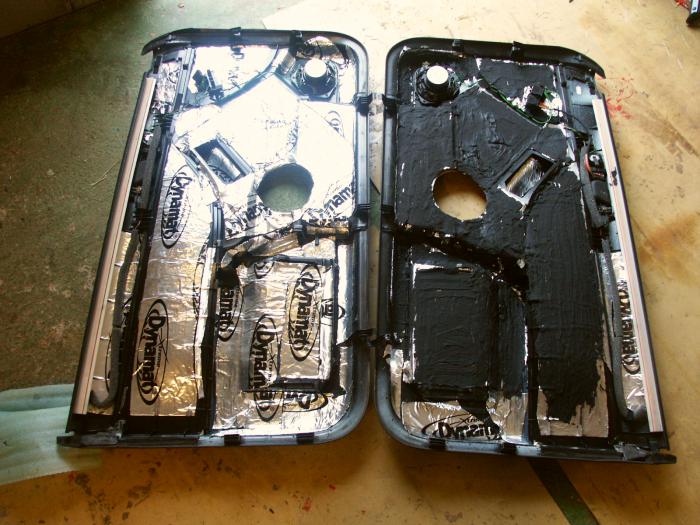

o 21.02.2010, 10:26 | Escudo
tohle je nejen komplikovaný tvarově, ale i zu hlediska těsnmosti tlumení, v tomhle rohu se blbě těsní tapec k rámu pokud tam dáš něco takhle těžkýho, já jsem to řešil úplně jinak a výsledek super co se zvuku týče, ale nemám fotku hotovýho tovaru

o 21.02.2010, 10:30 | Escudo
umístění je nad steehnem, zvuk má lepší průchdnost než z původního místa
o 21.02.2010, 11:00 | audia3t
Rover: možna že to slozite neni pro tebe:-) ale vubec netusim jak mam s tim zacit a z ceho. chtel bych to vyresit radeji asi jako ty nez escudo proste na tom rohu tapecu je to hezci.

Tak mi někdy večer pisni na icq a proberem to zas tak složité to není jen si stim musíš prostě vyhrát. Edit:Je třeba si uvědomit že i escudova verze bude pěkně vypadat pokud se repro pěkně zakrituje .

To mas asi pravdu ale proste mi to repro u prosted tapecu nejak moc nesedí.
