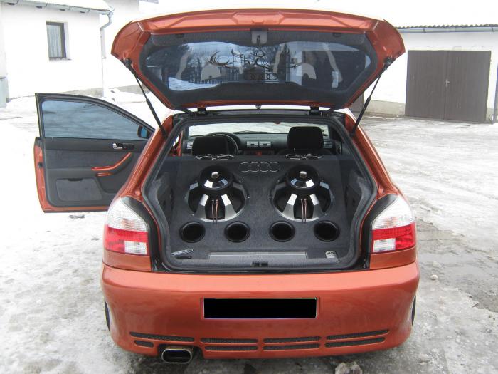

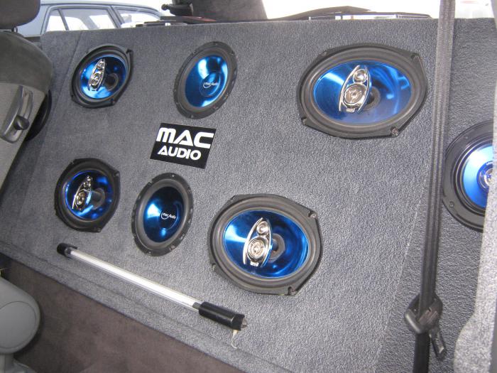

o 19.02.2010, 14:16 | audia3t
foto k příspěvku  od audia3t
o 19.02.2010, 14:19 | audia3t
o 19.02.2010, 14:20 | audia3t
o 19.02.2010, 14:22 | audia3t
Není to až tak velky masakr, ale na db dragu mi naměřili 143,4 Db a to to nebylo ještě sladěné.
o 19.02.2010, 14:29 | pepe689
po pravde -Opicarna-a na to kolik toho tam máš spíš k pláči
o 19.02.2010, 14:32 | swep
rekl bych, ciste dle meho nazoru, že je to už par let out..

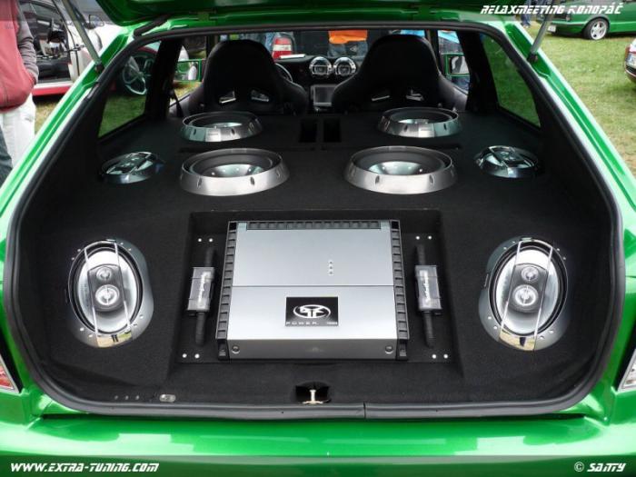

o 19.02.2010, 14:43 | pepe689 | Upraveno: 2010-02-19 14:45:36
mnohem cistejsi a mnohem hlasitejsi :-)))

ďalší jarmil čo si príde pre názor, doslova "co tomu říkáte?" a keď dostane konštruktívnu kritiku, tak je ako čertík z krabice :o)

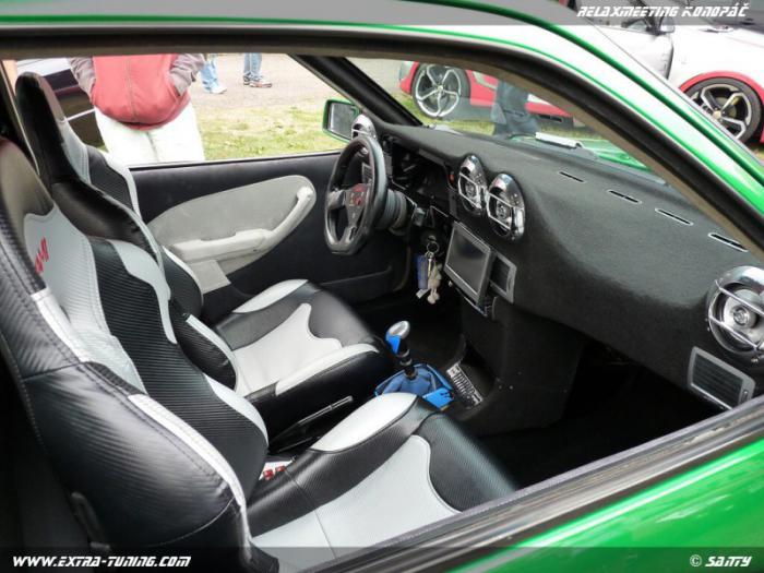

o 19.02.2010, 14:48 | pepe689 | Upraveno: 2010-02-19 14:50:08
no chytroline az o tom budes vedet tolik co petis tak ja budu mit vaginu :-)))
tady mas abych zamachroval momentalne neaktualni
a suchy toho bych se nebal :-)))))
foto k příspěvku  od pepe689

Bohužel mi nezbývá nic jiného nežli souhlasit s ostaními, zbytečně přeplácané, ani SQ, ani SPL. Kdyby bylo jen to co je v kufru bez teh vsemoznych repro za zadnimi sedackami, tak by to bylo jjeste OK...

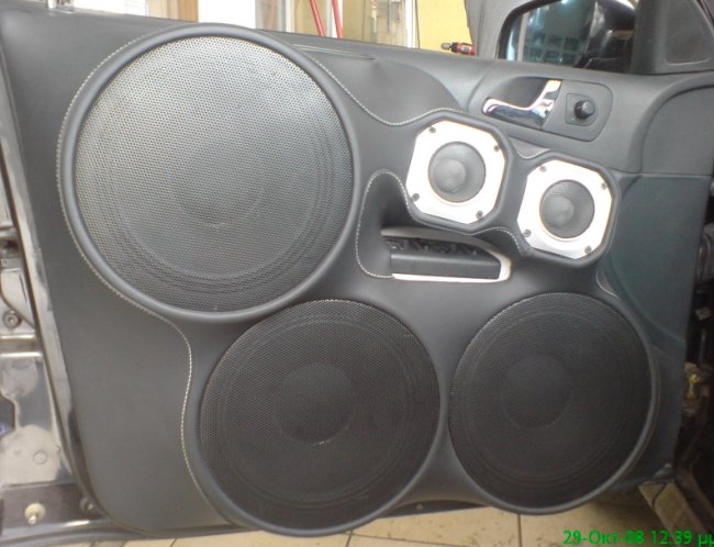

ve dveřích mam 16 středobasy od GZ ale mam rad kdyz se mi vyšky tlačí zezadu je to proste trochu jine nez ve vetsine aut.

možna špatne foto ale nemam zadní sedačky je tam misto nich cela ta zastavba.

Ty dveře od oktávky, taky dobrá zhovadilost :)

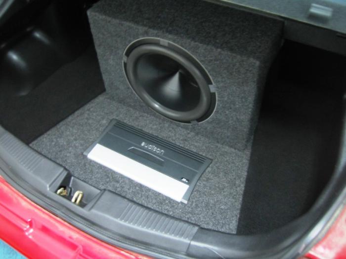

audia3t: nejde o ani tak o to co si kdo myslí, ale o základy akustiky. Stereo zvuk má jít zepředu, sedět by jsi měl v poslechovém trojůhelníku ( to v autě ideálně nejde, dá se to částečně pořešit procesorem ) atd.
Každý kdo o tom něco ví, tak se na to podívá a je mu jasné, že to nehraje dobře. Ani nemůže. Sladit tolik reproduktorů je utopie.
Dej dopředu pořádné reproduktory ( 2 pásmové ) a subwoofer do kufru. Poslechni si někde takové slušně postavené auto a budeš se asi divit.
Zde máš také jednu A3 kterou jsem dělal, když jsi začal o tom co kdo postavil:
Taková jednoduchá základní montáž a nehraje to špatně.

Ale předek s těma modrejma McFun to je otřes.... vyházej to a dej jedny kompa do dveří a bude to gut :)

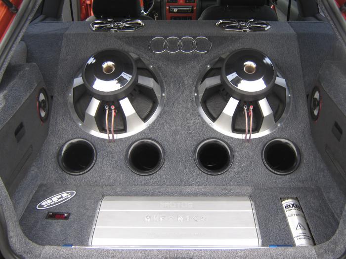

o 19.02.2010, 17:51 | MaxxT

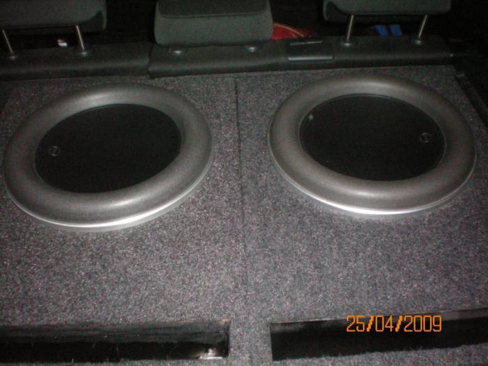

jak dlouhy mas ty natrubky?
o 19.02.2010, 17:52 | audia3t
Ja se nevztekam jen at se tady vykecaji alespon maji o cem mluvit:-)
o 19.02.2010, 17:53 | audia3t
Natrubky? Jsou 30cm uvnitř
o 19.02.2010, 17:54 | MaxxT
30cm dovnitr? jak se ti to povedlo? ta bedna musela byt dobry oser teda :-)
o 19.02.2010, 17:59 | audia3t
no povedlo no take mi to dalo premysleniho nez jsem je tam dostal.
o 19.02.2010, 18:00 | MaxxT
to je BXI 6000D?
o 19.02.2010, 18:02 | audia3t
Ano

Zástavba: je to katastrofa a o kvalitě asi nebudu ani mluvit jelikož si to dokážu dost představit... Jak bylo řečeno, je to k pláči

za mě asi takhle: když jsem viděl prvně ten otevřenej kurf, tak mi přišel celkem pěkně udělanej.. bohužel ten předek není vyřešenej zrovna nejšťastnějc, protože bych řek, že tam nemůžeš dostat stereo. Je ale pravdou, že žádnej učenej z nebe nespad a tak budeš li třeba chtít časem tu svou sestavu upravit co se do kvality reprodukce týče, poraď se s někým kdo tomu nějak víc rozumí :)
o 19.02.2010, 18:52 | audia3t
Diky za radu ale uz nic predelavat nebudu pockam az to dobraje nebo auto dojezdi a seru na to.

Ty hele z pohledu do kufru nic nemám ale jak to tam máš z pohledu uvnitř tak to je hrozný:(

Suby a zosiky osadene celkom cisto, na prvu robotu velmi ok. ale ten koaxialny bordel tem nepatri. treba dat jedny kompa (vyska+stredobas) dopredu a bude to relativne ok.
Takto je to cele ako ked piekli psicek a macicka tortu. Dali tam vsetko, co doma mali a potom ich boleli brucha...

Tie dvere s troma velkymi repro to je co zac ?

predni dvere chci poresit koukal jsem na mdf redukce ale tak nejak nevim co s nima. Musel bych udelat diru do tapecu na vnitrni prumer krouzku. krouzek nasroubovat na tapec a pak do nej teprve repro ze?
