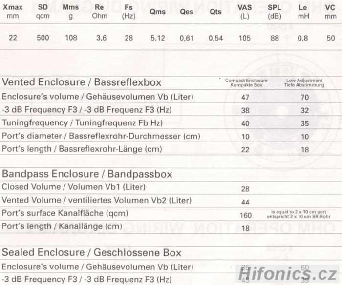

Zdravicko, mam takovej dotaz..Mam ozvucnici 46L a chci se zeptat jestli jeden BR nebo 2 a hlavně rozměry jo a budou dve ozvucnice a repro HFI 12S4. Děkuji za pomoc..

o 16.02.2010, 19:03 | CruzSlate
Stačí tohle?

o 16.02.2010, 19:04 | luda551
dyk to tam mas napsany 10x22cm pro 47L a 10x18cm pro 70L :D 2 bych nedaval po 4x BR by bylo jak pest na oko
o 16.02.2010, 19:09 | CruzSlate
Luda551: a je jedno kam to dám? jestli na stejnou plochu jako je reproduktor a nebo na čelo...to je asi jedno, ne?
o 16.02.2010, 19:15 | luda551
je to ve smes jedno jen ad to neni 5cm od membrany pak by woofer moc lital
o 16.02.2010, 19:18 | CruzSlate
Díky za odpověd a těch 10x22cm je první šířka a druhý délka? díky
o 16.02.2010, 19:26 | hawai
první je průměr, druhý délka
