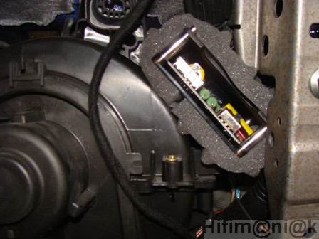

o 09.02.2010, 09:59 | hifim@ni@k
Nevejdou se ti pod palubku?
Výhybka za kastlíkem u spolujezdce.
foto k příspěvku  od hifim@ni@k
o 09.02.2010, 12:08 | D-door
Vzdy vlezou vsude.hifim@ni@k to vlozil na dobre misto kde mas vzdy pristup k vyhybkam.
