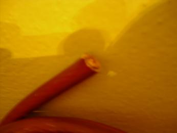

Našel jsem v práci kabel kde jsou čtyři žily, když změřim průměr jedný žíly i s izolací tak má kolem 14,8mm. Tloušťka izolace je cca 2mm.
Dal by se tento kabel použít k napájení zesilovače GZTA 1.2000MK2?

chtělo by to foto, ale jestli to je to co myslím tak bych to tam nedával..
o 07.02.2010, 19:45 | Bonny.F
něco jsem nafotil ale moc mi to nešlo
o 07.02.2010, 19:45 | Midnite
to je fuk, per to sem :)
o 07.02.2010, 19:46 | Bonny.F
foto k příspěvku  od Bonny.F
o 07.02.2010, 19:51 | Midnite
ty žíly jsou tuhé ne? každopádně bych to do auta nedával.. nebude to ohebné a hlavně to neupneš do termínálu..

Ohebné to moc neni ale pracovat se stim dá, v zesíku jsem to už měl ale musel jsem ten kabel osekat. Tak to já si nejsíš objednam od Ground Zera ten kabelovej set 50ky.
