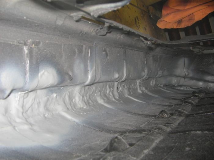

o 31.01.2010, 16:52 | rover (WoodTech)
Nastříkal sem to mezi dva plechy na víku kufru páč se tam nedá jinak dostat a drnčí o sebe. V kombinaci s tlumením zvenku výsledek perfektní,takže na nepřístupná místa vpohodě.Jinak sem stím prestkrikal i vibru ne spodku dveří kde jde přes sebe aby mi tam nezatíkala voda....

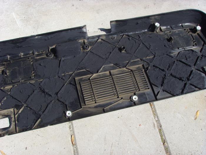

o 01.02.2010, 11:24 | D-door
Ja to daval na plast a drzi to.Nemam ji moc rad tak jako dynamat-nedam dopustit.Vibra je dobra do kufru ale kazdy rekne neco jineho proto je takovy vyber zbozi:o)
