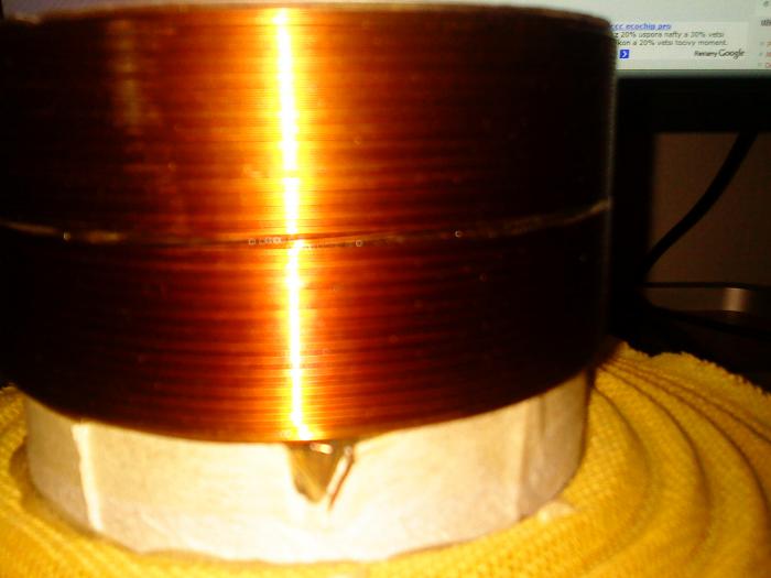

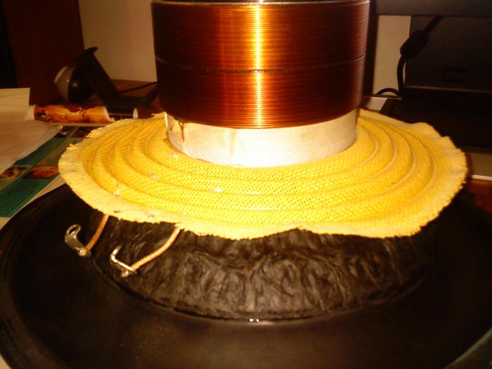

Tak jsem to oddloubal z koše a když jsem se kouknul na cívku hned to bylo jasný ,vinutí se polovinou dolepilo od formeru a vibracema se ten drátek uklepal......
takže budu muset nejdřív přilepit tu cívku ......
tak jaký lepidlo na to mám tedˇ použít??

co je to za RF? HX2? Tohle se ti nevyplatí opravovat. tu cívku už nikdy nepřilepíš a pořád to bude dělat kraviny, tohle vy vydrželo třeba jedno měření dB ragu, ale na dlouhodobější používání to nebude. Spyder je stejně dost pomačkanej a závěs už taky moc přilepit nepujde.
Dal bych novej recone a bylo by to

buď zkresluje to foto nebo se mi zdá, že místama je spider KO, tak že bude držet jen kousíček
jednou sem lepil spider gelovym vteřiňákem a to samé i závěs

zdravím , podla foto to vyzerá tak že sa rozletelo aj pár závitov cievky a to neni dobré lebo repro ti može vydávať neskor pazvuky a rezonancie pri zaťažení výkonom.Mal by si aj celu cievku zalepiť dvojzložkovým lepidlom (Epoxidová živica)a stiahnuť (fixovať)tie rozpojené závity na cievke spolu(V strede kmitacej cievky).Ak to nespravíš som si istý že ho budeš musieť aj tak rozoberať znovu neskor.

Ten spider tam držel jako kráva ,líp se to fakt nedalo... :-(

zkusim to vinutí nějak zafixovat a slepit ale stejně je divný že se takhle utrhlo to vinutí ,neni na něm vidět že bylo nějak vypálený z přetěžování....
