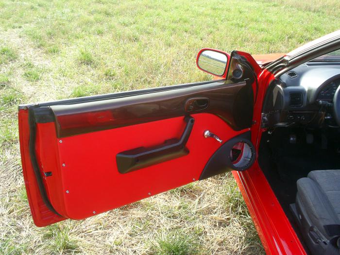

Zdravim, nemáte někdo zkušenosti s instalací audia do tohoto auta? Jaký repro, např. do dveří atd. Koukal sem že tam žádný ve dveřích nejsou( jsou zabudovaný v palubce, tak jestli má někdo něco tak prosim písněte.

Co bys přesněji potřeboval? Ve dveřích repro není tak je celkem jedno jak velké tam dáš. Já sem dával 16,5
foto k příspěvku  od Tweety_xx

Jak to mám udělat. To si laminoval?
o 25.01.2010, 22:03 | Tweety_xx
jj. jsou udělané celé tapecy. misto toho sololitu je tam překližka. záleželo by jakou máš o tom představu. Můžu ti zkusit poslat foto z výroby, nebo pomoct nějak jinak. Jediný co je u mě problém tak mi to vadilo těm krycím přížkám co jsou na repro pod palubkou, ale to u mě zas tak problém není bo je to překopané celé.

No jestli můžeš poslat nějaký ty fotky z výroby na mail? Jinak vypadá to pěkně ale mám strach z toho laminování. Jinak jestli máš ICQ tak bysme tam mohli něco probrat, jestli ti to nebude vadit.

jinak strach z toho neměj, není to velký díl tak se to dělá dobře. a pokud to budeš potahovat tak to ani nemusíš moc brousit.
