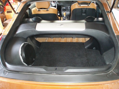

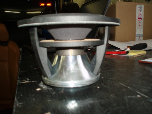

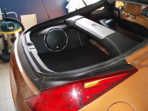

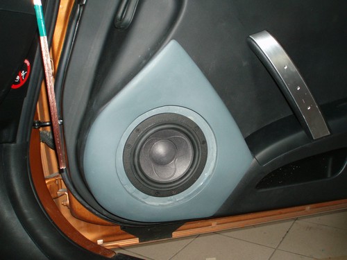

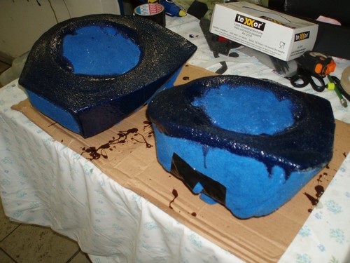

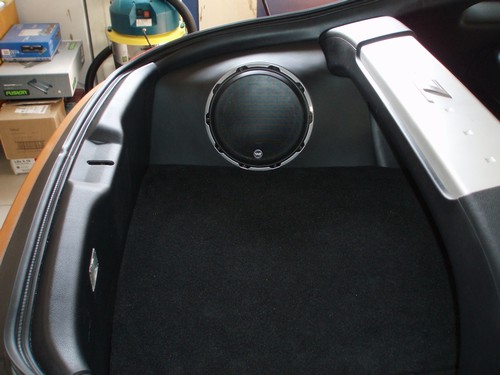

Nissan 350Z by eXtrem-audio aneb EMMA SQ install v drift car :-)
jde o kompletni zastavbu v aktivnim zapojeni
lamino box pro SW
lamino doorboardy pro stredobasy
lamino domecky pro vysky
z drivejska byl uz hotovy box a podlaha
ted cas na nove osazeni repro a vyrobu doorboardu
fotky prubezne na webu
o 15.01.2010, 10:40 | kral007 (eXtrem-audio.cz) (M)

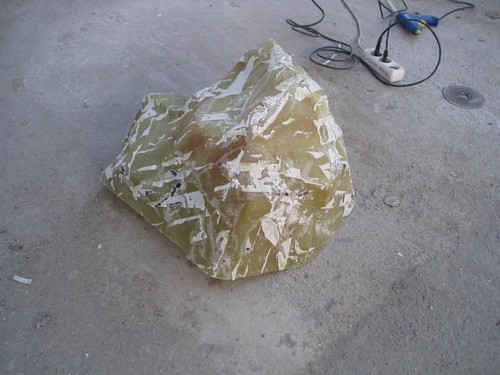

zaclo to party kamenem :-)

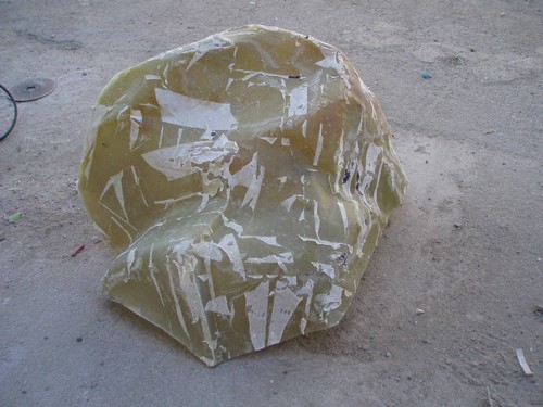

vysledek

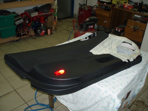

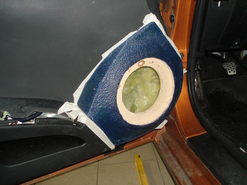

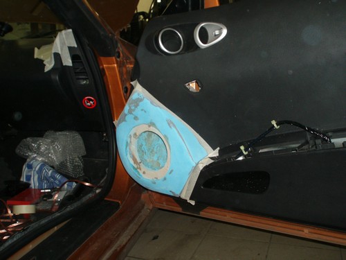

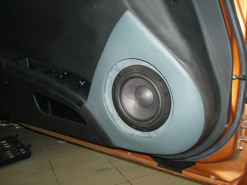

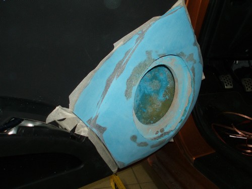

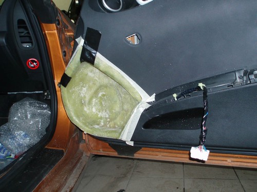

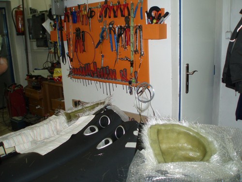

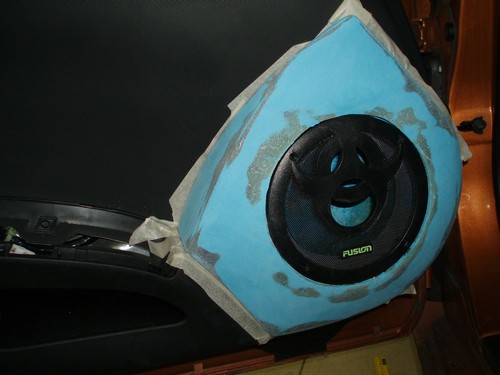

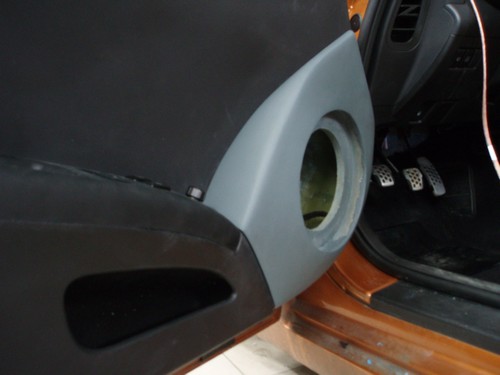

cas pokrocit dal a hura na doorboardy - bude uzavrena ozvucnice pro stredobasy

ten kufr je bomba udělanej
o 15.01.2010, 10:55 | Escudo
kufr luxusní, fakt pecka

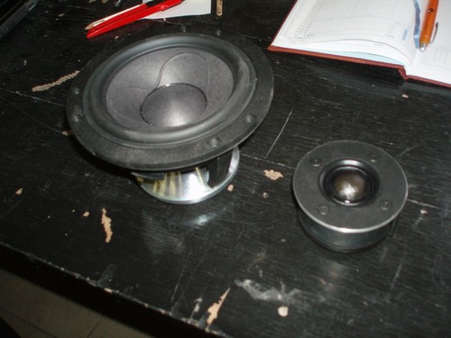

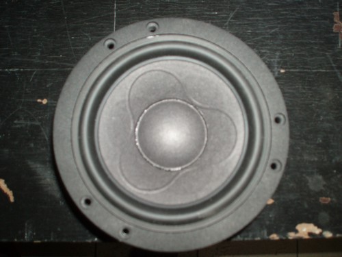

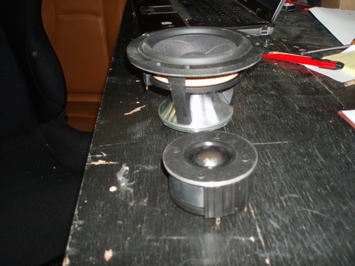

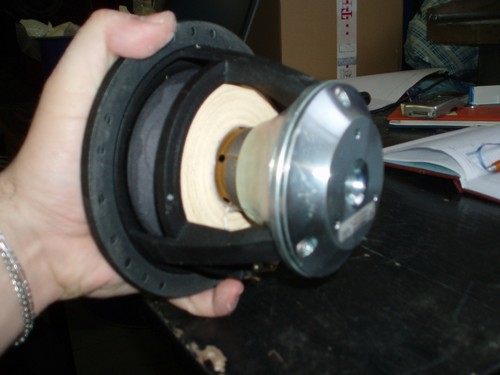

Copak je to za repro?
o 15.01.2010, 15:24 | kral007 (eXtrem-audio.cz) (M)
znacka a model repro je na webu
sekce fotogalerie
o 15.01.2010, 15:25 | Milhauzz
A jo, sem přehlíd, dík.

ako hraju tie illuminatory a v akom objeme?
o 15.01.2010, 21:30 | kral007 (eXtrem-audio.cz) (M)
uviidme jak budou hrat, ja je jeste neslysel
objem je 4,5l v uzavrence

jednoduche, pekne.. zaujmave riesenie z pasky na domceky na vysky :-) ale 4,5litra na stredobas? nemyslis ze to je malo? ved aj to repro ma svoj objem nejaky cize mas tam nejak 3litre mozno a to je malo :)lepsie by to zahralo v celych dverach si myslim :) na taky stredobas cca 8-10litrov cisteho objemu
o 18.01.2010, 21:34 | pesa
jojo, je to Pešakovo auto :)
ohledne boxu: [ Link ]
Suggested box sizes:
Sealed box of 0.15 cubic feet (4,2litru)for an F3 of 115Hz
kos a magnet reproduktoru nemuze mit vic jak pul litru, ikdyby, kdo by to meril a odpocitaval od objemu doporucene ozvucnice?
vzdy si myslim, ze doporucena ozvucnice je vcetne reproduktoru - jinak by se to nedalo nikdy poradne spocitat...

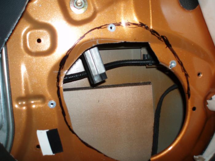

Prosímtě jak je přidělaná ta uzavřená ozvučnice pro středobasy ke dveřím?
Jinak parádní prácička :)
o 19.01.2010, 12:35 | kral007 (eXtrem-audio.cz) (M)
jsou tam nastreleny zavity a metricky pritazeny do plechu

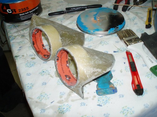

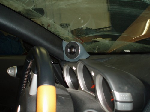

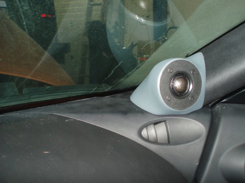

Můžu jednu "rejpavou" otázku? Píšeš na webu "montáž autohifi v aktivnim zapojeni dle EMMA pravidel" ... a co ty vejškáče, dyť to brání ve výhledu ... očividně to zakrývá kus skla. Ale klidně mi to vyvrať, díky.
o 19.01.2010, 14:54 | pesa
Milhauzzi: melo by to byt do 4cm
ne jak ve scorpiu :o
o 19.01.2010, 15:04 | Milhauzz
Áha, tak pak je to ok, díky za osvětu. Jinak hezká práce, abych to teda jen nehanil :)
o 19.01.2010, 15:06 | pesa
hanit se to bude v sezone 2010 :D
o 19.01.2010, 15:19 | Milhauzz
Tak to bych moh mrknout a pohanit osobně, naposledy sem tě viděl myslím v Přerově ještě se Scorpiem, ale to už je let :)
o 19.01.2010, 15:27 | wir
na kabloch sa setrilo?inak super praca a hodne dobre repra

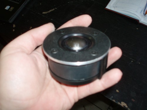

o 19.01.2010, 15:55 | kral007 (eXtrem-audio.cz) (M)
vyska mela puvodne prumer 10cm, po upravach ma 8cm prumer a hlavne jsou 4,4cm hluboky, domecky jsou tak maly jak to jen slo

Proč jste použili zrovna D2905/970000 ?
o 19.01.2010, 17:52 | Lucass | Upraveno: 2010-01-19 17:54:24
kral007, pravá výška je nemířená na spolujezdce kvůli vyváženosti zvuku jak u řidiče tak spolujezdce? Chci zkusit EMMA a teď je du montovat, tak abych to nepředělával.
o 19.01.2010, 18:26 | frantobmw
Pekna montaz! Ale nebude 9887 "slabe" pre tieto komponenty?
o 19.01.2010, 22:03 | pesa
franto: uvidime, resp. uslysime :)
Lucass: kazda vyska a kazde auto hraje jinak, me nejvice vyhovuje smerovat primo na usi, ale nejen ze by to vypadalo blbe, ale ze druheho mista by to mohla byt dost traga, tak ze zkusenosti ze scorpia miri mezi hlavove operky
o 20.01.2010, 12:01 | Lucass
pesa, jj na uši bych to nejradši udělal i jsem to tak měl se starýma reprama a ještě nastavený časový korekce, spolujezdec si to opravdu moc neužil, ale nečastejc jezdim sám nebo s přítelkyní a tý se to zdá i tak dobrý oproti tomu co si doma pustí u PC =)
Jinak zkoušel jsem to mezi opěrky a nevypadá to zle, s ohledem na pravidla to tak asi udělám.

Tak trochu netradiční repro, neboli spíš HIFI komponenty a 15cm Illuminatory v docela malým objemu!
