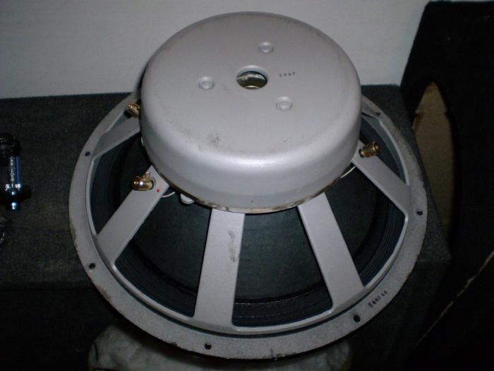

ano je to ESB rada, podotýkám, že tohle je reálné foto - je to sub do auta 18 palců, krabku od cigar sem k romu nedal

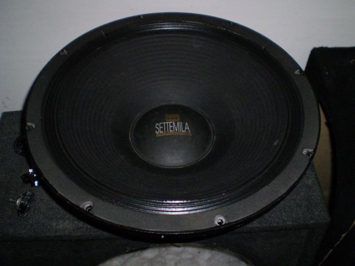

a jeste z druhé strany

membrana super tuhá, megnet cca promer 25 cm
o 13.01.2010, 21:56 | Milhauzz
Uff, strašný hovado :)
o 13.01.2010, 22:59 | france
ten kos je lehce zaslej, ale po renovaci a laku to bude asi mazec, je to vsechno strasne robustni konstrukce

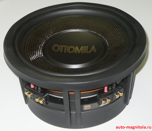

narazil jsem na nástupce od Zapco))) Ottomila
uz se zacinam tesit na to jak to bude chodit)

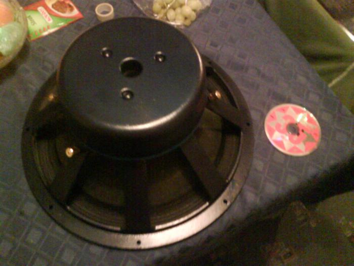

první fáze po kratkem akustickém testu naznacuje ze si ho nechám - takže začal lehkej relas

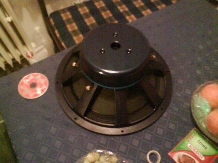

zajímavý, jak to zmeně laku opticky klame

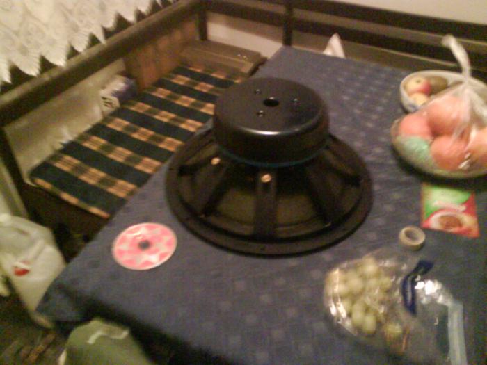

podle ptního doju je to kupodivu hodne presnej a tvrdej bas, ikdyz se testovalo jen na 1 OHm stabilním Esprit od SONY tak sem fakt prekvapenej a spokojenej, citlivost repro bude hodne nahore,
a ted co potrebuju - najít parametry prpo stavbu boxu, takže kdo má šajn kde tak at pomuže
foto k příspěvku  od france
o 16.01.2010, 22:35 | junglist.cz | Upraveno: 2010-01-16 22:41:41
Parádní práce. Teď už je to nádhernej kousek. Máš ten projekt dobře rozjetej, přesně to si zaslouží. Pevnou budku a pobídnutí pár plnokrevnejma watama. Gratuluju, a v dobrém tiše závidím :o)
Nebylo by nic lepšího, než mít T-S přímo tvojeho kousku. Už jsem to psal vedle šampónovi, podívej se na tenhle návod: [ Link ] Počítač pravděpodobně máš :o) a odpor koupíš :o)
