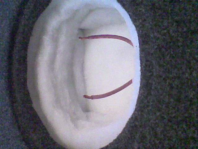

o 11.01.2010, 17:31 | jajo.bb
podla mna dobre...no davas to do komplet urobenej bedni,najskor potres steny daky lepidlom a potom budes na to lepidlo davat toto runo a potom runo na runo ak to chces do 3/4...nieje to zlozitee...
o 11.01.2010, 17:35 | jajo.bb
no takto to bude nakonci vizerat,viac foto nemam...
foto k příspěvku  od jajo.bb
