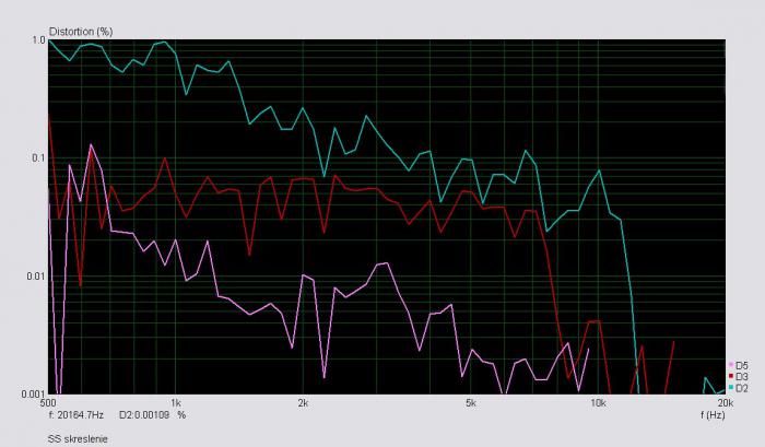

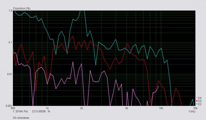

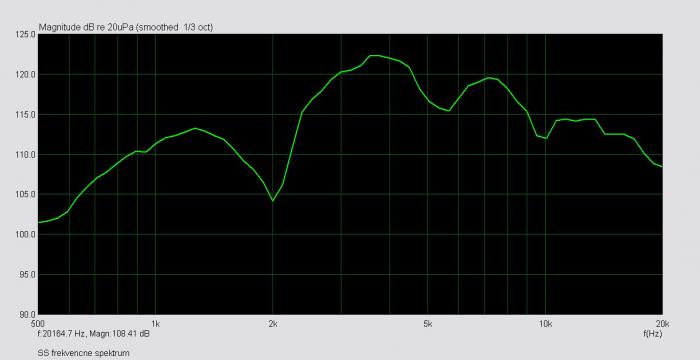

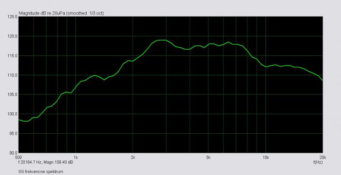

Robil som teraz nejake merania reproduktorov Scan-Speak a Seas, kvoli navrhu 2-way domacich repro a pridruzil som k tomu aj take mensie meranie simulujuce priestor (jeho cast)auta a jeho vplyv na frekvencne spektrum a skreslenie. Meranie prebiehalo vo vzdialenosti 0,5m na menici Scan-Speak R2904/700005 (Reproduktor ma Fs na urovni 500Hz). Na prvom a druhom obrazku mozno vidno frekvencne spektrum(step 1/12octavy a smoothing 1/3octavy) a skreslenie (2,3,5-hramonicka)pre reproduktor vo vonom prostredi. Na tretom a stvrtom obrazku vidno spektrum (vsimnite si najma ten hlboky 9dB prepad na 2kHz) a skreselenie (15-nasobny narast 2.harmonickej na 2kHz...) po vlozeny rovnej plochy kolmo k reproduktoru a mikrofonu vo vzdialenosti 0,1m (simulujucu napr.okno pri umiestneni vyskaca v trojuhonlniku,A-stlpiku...). Ako je vidno spektrum aj skreslenie sa vyrazne zhorsia, nehovoriac o tom, ze toto bolo "obmedzenie" iba z jednej strany (pri instalacii v aute, by sme museli ratat s odrazmi od palubovky, celneho skla a atd...).
Jedinou moznostou je v takomto pripade pouzitie EQ a meranie. EQ by som odporucal nastavit samostatne na kazdej strane a vysledok odkontrolovat celkovym meranim.

Tak já začnu spíše praktickým dotazem. Pokud se budu snažit srovnat ten propad 9 db / 2kHz na procesoru, tak do reproduktoru půjde několikanásobek výkonu, takže v tomto případě bude spíše chyba v instalaci ? Jde mi prostě o to co dělat, pokud bych toto naměřil. Jak velký propad má ještě cenu srovnávat na procesoru ?

Milhauzz tieto merania su len "experimentalne" aby jednoduchsie ukazali vplyv priestoru (v aute to mam naladene ako "kdyz streli" a je to radikalne pocut, najme na lokalizaci a stereo priestore, samozrejmostou su pridruzene efekty farby a hodnovernosti reprodukcie, pre zjednodusenie budeme uvazovat o stojacom aute a pocuvani v nom, ono hovorit o akustike pocas jazdy by bolo uz asi moc:-), kedze jej charakter je na case, mieste, sile stlacenia plynoveho pedalu a tak dalej zavisly) na charakter zvuku a dalsie jeho aspekty...
Vlastnosti priestoru sa popisuju niekolkymi metodami, to zavisi od velkosti priestoru a vztahu vlnovej dlzky siriaceho zvukoveho signalu v nom. Pokial by sa jednalo o miestnost (pre zjednodusenie napr. tvaru kvadra) malych rozmerov (auto) bude sa tento priestor pod urcitou frekvenciou (2nasobok vlnovej dlzky-najvacsi rozmer priestoru) spravat ako objem s urcitou poddajnostou co znamena, ze to bude tak povediac "pruser" na frekvenciach pod cca.60-80Hz(zavisi od objemu auta). Nad touto frekvenciou sa zacne tvorit stojate vlnenie (zvukove vlny spolu interferuju, odrazaju sa...). To sposobuje, ze v roznych miestach priestoru vznikaju maxima a minima (kmitne a uzly) co sa premietne do frekvencneho spektra a je teda zavisle na umiestneni reproduktorov a polohe posluchaca, co samozrejme je v aute uplne nahovno(ako inak). Jedinym riesenim je tieto "nezrovnalosti" korigovat EQ na procesory (po fazovom zladeni/TC), neexistuje nato univerzalne riesenie a preto je potrebne uskutocnit merania.
Co sa tyka praktickych poznatkov, taketo upravy vedu vzdy k zlepseniu reprodukcie a lokalizacie (ten namerany prepad je pocut aj za jazdy, dokonca aj mensie nezrovnalosti..). Hifimaniak nie je to len o nastaveni, ale samozrejme aj o pociatocnej koncepci umiestnenia repro (najlepsie co najlepsia charakteristika bez korekcii) a co sa tyka zosilnovacov, to ze je dobre, ze su rovnake a maju rovnaku rychlost na vsetkych pripojenych pasmach pri aktive vieme, nastava tu, ale problem vykonu zosilnovaca. Mysliet si, ze na vysky a stredy staci 30W a na basy treba aspon 300W je nenormalna blbost(RMS)! Hudba nie je periodicky zdroj signalu, ale je plny tranzient (spiciek) a tie mozu byt v niektorych pasaziach aj 4krat vyssie na vyskach ako na basoch (vacsi vplyv to ma pri pasive ako aktive). Takze odpoved bude, potrebujes dostatocne vykonny zosik na pokrytie tychto spiciek a pekne simetricke chovanie sa v limitaci:-)

Je to merane v podstate v loopback-u (externa zvukova karta OUT -> zosilnovac -> mikrofon/predzosilnovac -> karta IN)...Merany signal stepped sine(500-20000Hz) s krokom 1/12oct.(kvoli rychlosti merania) a smoothing 1/3oct...Skreslenie zvukovej karty cca.0,0005%(merane v loopbacku pri OUT VRMSmax)...
