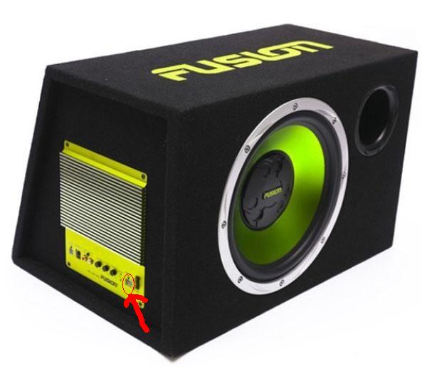

Čaute...mám na vás dotázek...bohužel sem neměl dobře usazenej subwoofer v kufru takže po průjezdu zatáčkou se mi vytrhaly káblíky se subíku..a potřeboval bych někde sehnat tan plast.konektor co se strká do subwoferu...vede do něj 6 káblíku a druhá strana se zastrčí přímo do subu...je to aktiv...kdyby někdo věděl jak se to přesně jmenuje nebo kde to koupit moc by mi pomoh...prohledal sem snad všechno a ne a ne to najít.... :(
subík mam tento(nevim jestli je to přesně on)
kluci na seat foru mi radili že to je nějakej vysokourovnový vstup..ale nevim kde to sehnat..:(
děkuju za každou radu budu vděčnej....
Tady se ten konektor strká...

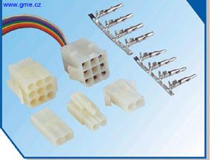

Není to něco takového?
www.gme.cz
Je to něco takového..akorát to má 6pinu..ve dvou řadách po třech...a to prostě nemůžu najít...ale díky za reakci...

jj...je to on tenhle konektor co je na foto ale šest pinů...dobře už vim co to je..ale teď by mi pomohlo kde to sehnat...na těch stránkách nenabízi přímo6-ti pin..:(
