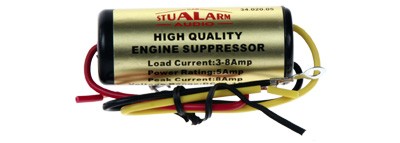

potrebuji poradit jaky napajeci odrusovaci filtr... nasel jsem treba tenhle: [ Link ] nema s nim nekdo zkusenost ? diky.

koupil sem ho, nepomohl ani trochu:) Nakonec pomohla az oprava radia pavlem
o 01.01.2010, 22:03 | Máchal 80
Záleží kde "vzniká" rušení,rádio,RCA kabel,zesilovač,nebo špatné ukostření.Takže napsat co je za aparaturu a jak je zapojená...

Ja koupil toto [ Link ] a pomohlo.Problrm byl ze jsem slysel otacky v motoru ale to byla jeste stara hudba od noname:o)
