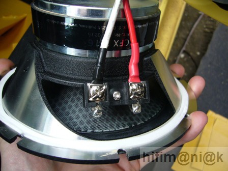

Zesilovač, dutinkový terminál - na kabel nalisovat dutinku, případně holý vodič ( pozor na zbloudilá vlákna ).
Výhybka - kabelové vidličky
Středobas - pokud má " praporky " tak bych to napájel ( kvůli oxidaci ).
Staré CFX měli šroubovací terminály.
