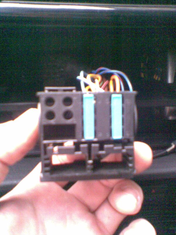

Od místního člena jsem si koupil 9887r a budu ho dávat do svojí e39. Všude narážim na milion různejch adaptérů ISO, z volantu, anténní atd a vůbec se v tom nevyznám. Mám 530i z roku 2001 a konektor viz obrázek. Poraďte mi prosím někdo, co musim koupit za adaptér, aby vše fungovalo včetně ovládání z volantu.
foto k příspěvku  od 323Marty

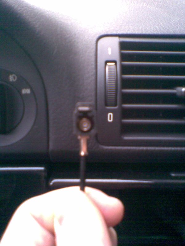

A ještě origo anténní konektor, ten nejspíš do Alpiny taky zastrčit nepůjde :o(
Děkuju moc za rady a omlouvám se za mizerný fotky, ten mobil to prostě takhle z blízka dobře nezaostří...

o 31.12.2009, 10:39 | Pavel 528
adapter na toto neni problem,i na antenu,horsi je to s tim ovladanim volantu,to bude za trochu vice penez...

o 31.12.2009, 15:50 | kral007 (eXtrem-audio.cz) (M)
Tohle uz jsou novy konektory ale prechodka na ISO existuje, stejne tak na antenu neni problem.
Pokud jde o ovladani z volantu to bude horsi, neni to odporove ani canbus, bmw pouziva jiny system, alpine to mozna bude mit, cenove pocitej tak 2000-2500,-Kc za interface, urcite budu moct vse dodat, ale adapter se mi nechce pres iPhone ted hledat:-)

o 03.01.2010, 17:58 | kral007 (eXtrem-audio.cz) (M)
APF-S102BM
cena 2.090,-Kc MOC
