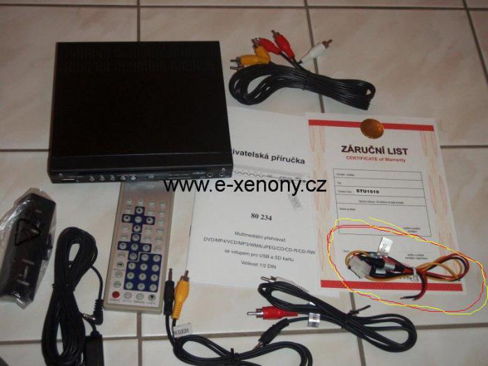

o 25.12.2009, 09:21 | golfista hanz
jedna se mi o tento kabel...

o 25.12.2009, 10:18 | hifim@ni@k
Mělo by to být takto:
černý - kostra (-)
žlutý - stálé napájení (+)
červený - spínaný (+)

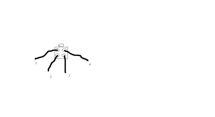

o 25.12.2009, 13:19 | golfista hanz
diky ale potreboval bych vedet ktery kam patri.. mam tento konektor ale vetsi, tak z neho chci jen vyriznout ty 4 ale nevim ktery kam zapojit.. omlouvam se za obrazek je to jen na rychlo ale kdyz si vezmes konektor a draty budes mit smerem k sobe tak potrebuji vedet kde je jaka barva kabelu ...
o 25.12.2009, 14:02 | golfista hanz | Upraveno: 2009-12-25 14:06:03
