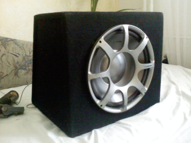

Dobrý den potreboval bych poradit mam tento subwoofer Blaupunkt GTB 1200 MKII 250W RMS a potrebuju postavit novou bednu.Můžu v ní udělat Bassrexlef kdyz je basak stavenej na uzavrěnou ozvučnici? popřípadě změní se potom nějak oběm bedny? Předem díky za rady.

o 23.12.2009, 15:50 | P3RF3KT
muzes, objem se jasne zmeni, bude vetsi

o 23.12.2009, 19:28 | Kicker18
je to basak staveny na uzavrenku,takze bych to tak nechal,pokud vyrobce udava i litraz pro bassreflex,tak ale musis udelat novou bednu s odpovidajici litrazi a rozmerem natrubku.

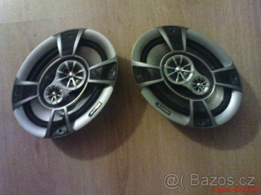

Ne vyrobce udává jen litráž pro uzavřenou ozvučnici tak to asi nechám..a ješte když budu dávat ovály do bedny? Blaupunkt GTx 693 6x9, jak to tam bude s bassreflexem? výrobce nic neudává..

o 23.12.2009, 20:25 | Bladzej
když máš basák, vyhoď ovály...
o 23.12.2009, 20:31 | Dexter
máš auto v kombajnu, že chceš dávat ovály do bedny?
