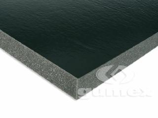

o 20.12.2009, 23:25 | sikula
TYP 501 - S PU FILMEM [ Link ]
foto k příspěvku  od sikula

o 21.12.2009, 19:56 | sikula | Upraveno: 2009-12-21 20:00:30
Dával jsem to do celého auta dělá se s tím dobře má to samolepku a pu film takže do toho nemůže voda a výsledek po aplikaci je perfektní já jsem s tím spokojenej. Hlavně jsem to lepil na motorovou přepážku protože motor byl u MX3 děsně hlučnej a teď pohodička. Původní filc jsem vyhodil místo něj dal tlumení a nato tyhle panely a spáry ještě přelepil páskou.
