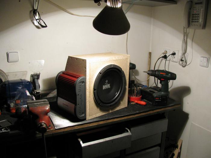

Mno, hraje to vcelku dobře, výstup z rádia je nakonec přes linkový oddělovací transformátor Tesla Vráble :)) , spínání přes klíček. Líp to vymyslet nešlo.

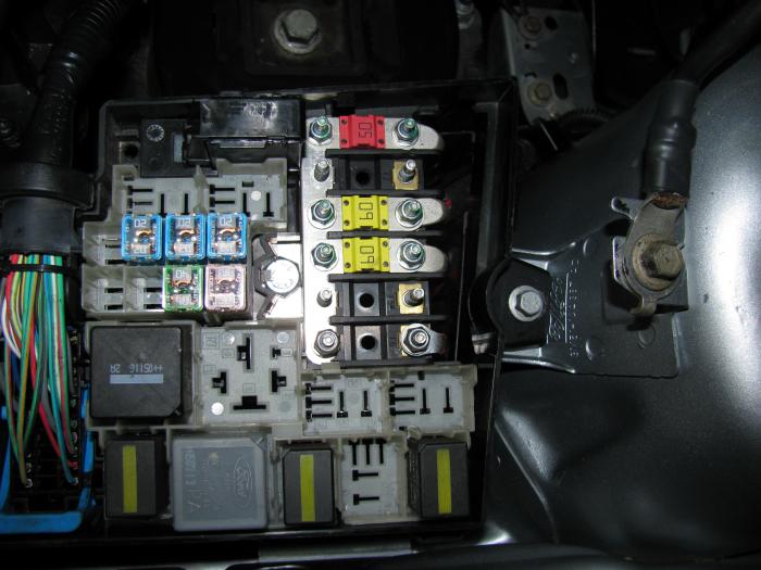

Protáhnout skrz auto kabel k napájení byla bejkárna, musel jsem vyndat baterku, spoustu plastovejch krytů a tak, no hrůza. Ale zase to neni nikde vidět, použil jsem volnou pozici pro výkonovou pojistku v původní pojistkovce u motoru a tak...

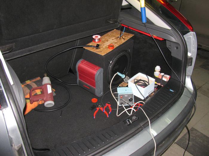

o 01.02.2010, 19:02 | Nepér
Drží to na sucháči za koberec, dá se to za pár vteřin jednoduše odpojit a vyndat.

Nepér: takže to jistíš přes pojistkovku? apropo nebude to macaudio na ten dark blue moc slabý?

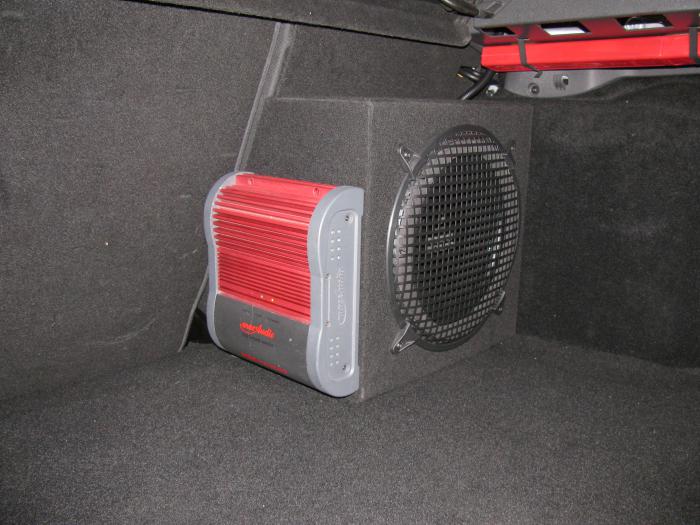

o 01.02.2010, 20:18 | Nepér
Ano, přidal jsem další pojistku a napájím to odsud (na fotce poslední pozice, zatím bez pojistky). Zesilovač by měl mít v můstku 160W, vzhledem k tomu, že má doplnit, nikoliv přehučet OEM ozvučení se mi to zdá akorát.
