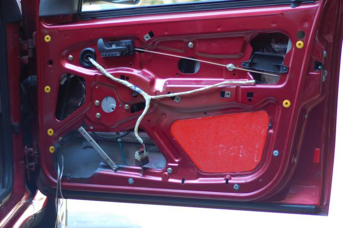

Zdar lidi chystám se pustit do audia v puntu a něják si nevim rady s přednima reprákama,jestli dělat doorboardy a nebo to vyrešit něják jinak.Kdo může ať poradí budu moc rád.Jinak tam chci 16 cm a jsou to dveře s normálníma švihadlama.Dikes všem za rady

o 16.12.2009, 10:32 | Deaf.as.a.post
foto k příspěvku  od Deaf.as.a.post

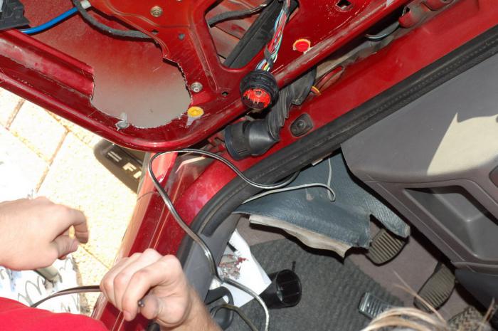

o 16.12.2009, 10:34 | Deaf.as.a.post
tady vidíš že se muselo kus plechu odpilovat aby se tam repro vešlo

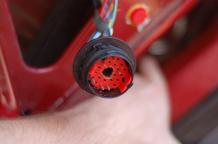

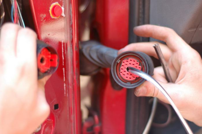

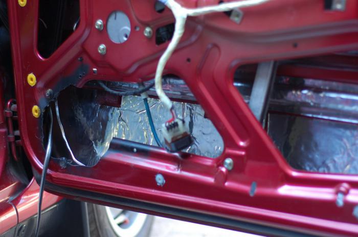

při troše snažení se dá jít přes průchodku

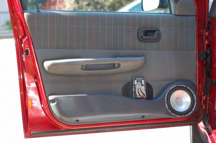

o 16.12.2009, 10:35 | Deaf.as.a.post

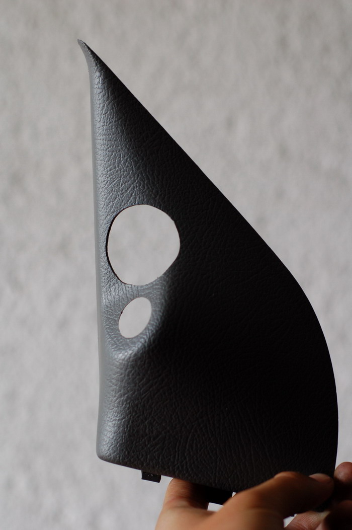

příprava pro vejškáče

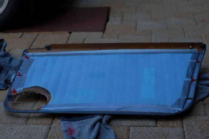

o 16.12.2009, 10:36 | Deaf.as.a.post

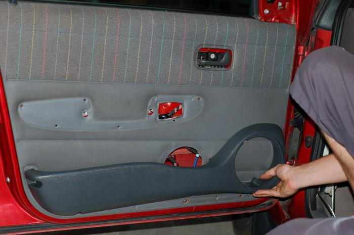

door boardy sem koupil tady [ Link ]

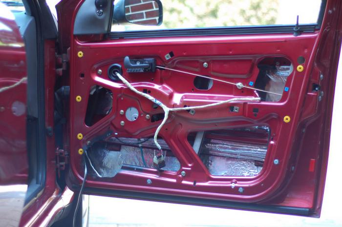

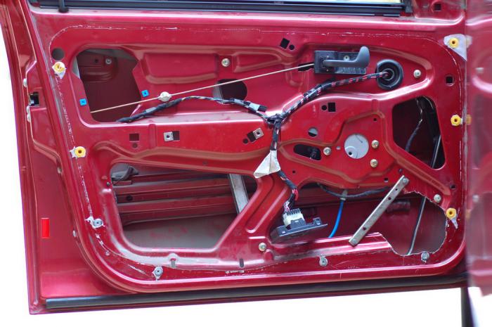

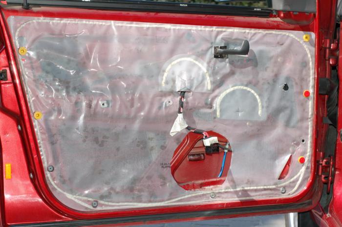

prvni vrstva tlumení
o 16.12.2009, 10:37 | Deaf.as.a.post
o 16.12.2009, 10:38 | Deaf.as.a.post

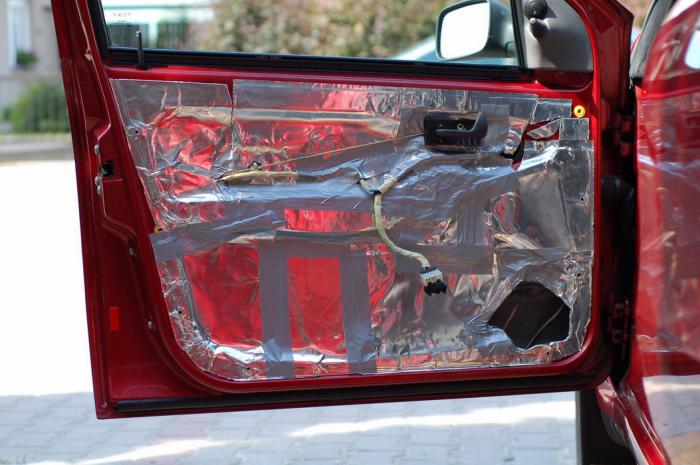

o 16.12.2009, 10:39 | Deaf.as.a.post
o 16.12.2009, 10:39 | Deaf.as.a.post | Upraveno: 2009-12-16 10:43:26
druhá vrstva tlumení, celkem jsem spotřeboval na dveře 10 plátů Sikadampu
