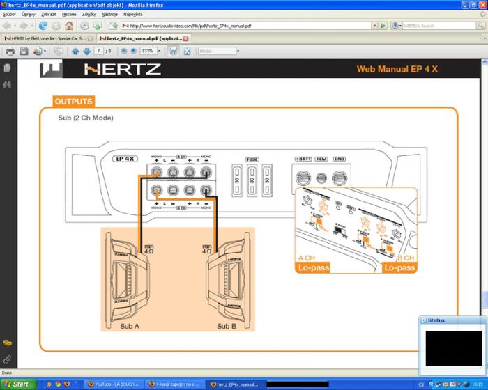

Zdarec , nevím jestli se totu řešilo asi sem blbě hledal ale nemůžu nic takovýho najít , a tak chci se zeptat mam 4kanál Hertz EP4X a na zkoušku sem ho zapojil na dvoucívkovej sub Hertz HX300D (4+4) a každou cívku sem dal na jedem můstek zesiku 2x320W(4ohm) , hrálo to teda výborně , ale zajímalo by mě jestli to nák nedostává na prdel , bo do těch cívek nepůjde zřejmě stejnej signál i když mam poťáky ve stejný poloze , dík za info

no to teda dostava pěkne na prdel. 4kanaly ,,nejsou" .... jsou to dva 2kanaly v jednom ,,šupliku" a nikdy 1@2 kanal nebude hrat stejne jako 3@4 kanal. staci mirny pokles napetí a hraje vse jinak ty to neslysis,ale ze zesiku jde upe neco jinyho ... proto nemues ze 4k zesiku udelat monoblok...
vzdy jde zmostit jen:
1@2kanal
3@4kanal
nebo trimode
1-L repro
2-P repro
3@4kanal mustek woofer

o 07.12.2009, 18:07 | bonnini | Upraveno: 2009-12-07 18:19:00
luda551 :mno jasný já chápu že z toho nemůžu udělat monoblok , ale myslel sem si když ten sub je dvoucívkovej že je to stejný jako by to bylo zapojení na 2subwoofery > každej na jeden můstek 1@2kanal a 3@4kanal .
foto k příspěvku  od bonnini
o 07.12.2009, 20:06 | luda551
na dva subwoofery to jde použít.
ale na jeden dvoucivkovej ne!!!
protože do kazde civky pujde neco jineho..př.. jedna cívka pujde nahoru a druha může jít dolu vlivem napetí(mysleno jako že pujde opoždene)
o 07.12.2009, 20:14 | bonnini
tedka už mi to je jasný, a co dostálo zřejmě víc záhul sub nebo zesík ?
o 07.12.2009, 20:26 | hoff
luda551 to ted napsal dobře a stručně. Jinak dostával woofer asi pěkný kapky, zesák je na tom trochu líp, ale i tak bud rád že to vydrželo bez úhony...
