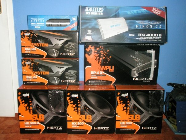

Hlavně on Bonnini nic z toho co sem napsal nemá.Takže nechápu proč zakládal nový téma.Asi tak no. :-)
o 06.12.2009, 23:05 | bonnini | Upraveno: 2009-12-06 23:10:00
kuchta : nemam jo ?? :-D :-D (jen ten HX300D je kámoše)
foto k příspěvku  od bonnini
o 06.12.2009, 23:07 | bonnini
a tedka koukám že mam vlastně BXi4000D :-D
o 06.12.2009, 23:12 | kuchta
Jasný no až teď sis všiml že máš BXi4000D.Prosimtě :-D No coment.
o 06.12.2009, 23:19 | bonnini | Upraveno: 2009-12-06 23:22:04
Už mi to tu leží díl , bo sem to neměl kam namontovat když sem přišel o auto , tak sem si to spletl no , si klidně nevěř ,mě je to jedno
