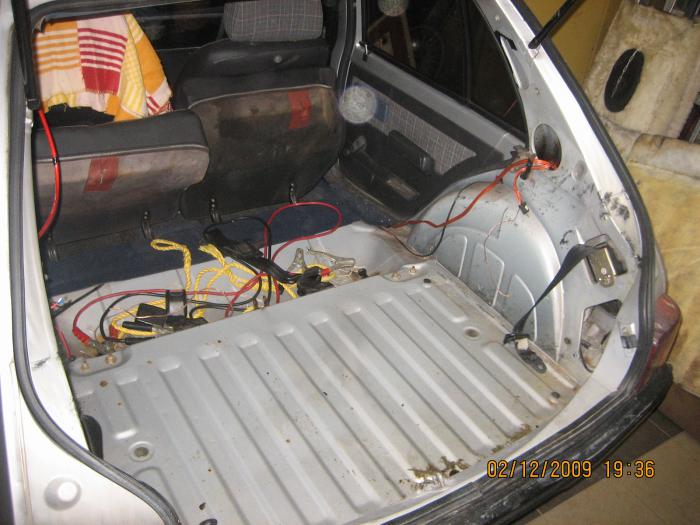

Jsem tu zase s jedním dotazem a to je zda bude stačit 1,5Kg pasty brax na vytlumení kufru peugeotu 205.
A ještě jestli nevadí když bych pastu natřel na základovku a jestli když vyplnim dutiny montážní pěnou:),zda to nebude zbytečné a bez efektu...tak jak?

braxu bude málo...

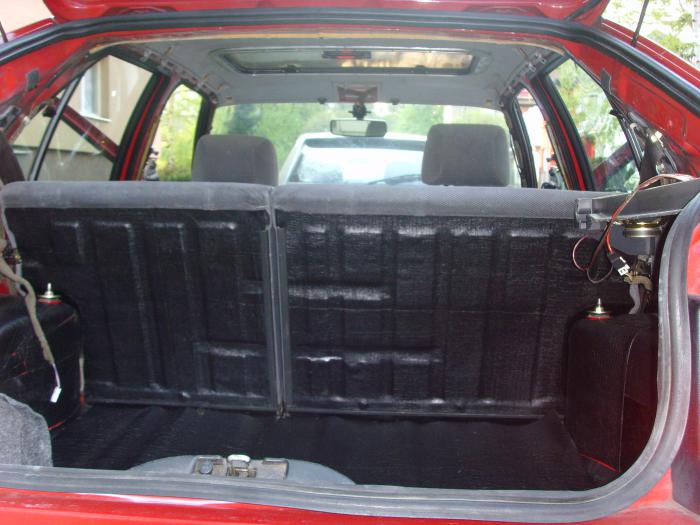

Ja to mam tlumene vibrou asi 5 platu?Urcite hlucnost klesla a cena je prizniva.

2 D-door: mas to hezky udelane - to mam rad takovou cistou peclivou praci
