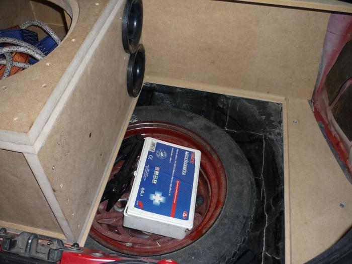

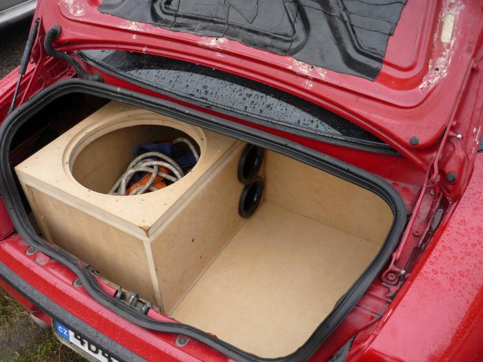

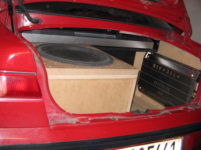

CAST 1.

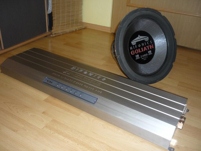

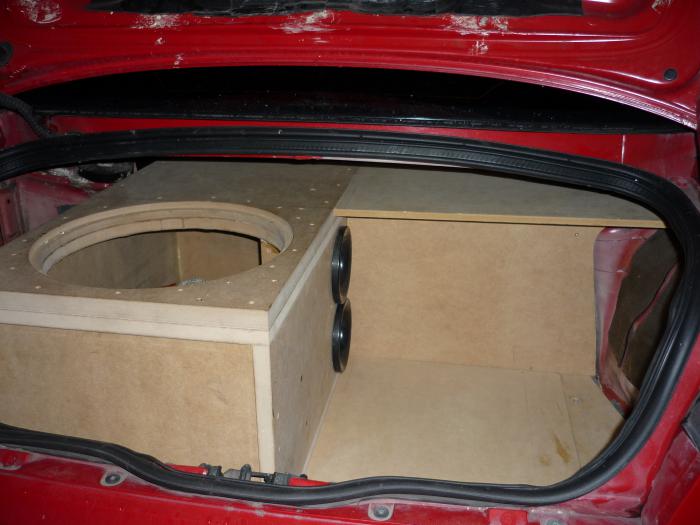

jde o auto alfa 156 sedan .
komponenty budou -
Hifonics colossus xx
Hifonics Andromeda
Hifonics Goliath
-nad sw bude umisten colossus , po prave strane bude andromeda ( stena neni dodelana)
za stenou primo vedle natrubku bude schovana baterka a kabelaz .
vsechny mezery a diry budou zadelane (napr. vedle sw po leve strane)
jeste se bude tlumit atd .
finale cerny koberec .
vse se provadi s velkou pomoci clena AHC - ROVER-

o 01.12.2009, 16:41 | Dr.Hadson
no vypada to vyborne.jen tak dal
o 01.12.2009, 17:16 | endru.ondra
Pěkný, nebude tomu subwofru že bude dost nízko u dveří?
o 01.12.2009, 17:19 | Tom 156 | Upraveno: 2009-12-01 17:20:08
nebude co ? :) no nemelo by to vadit celkem to klame je nad nim dost mista ,ale pokud myslis ze je malo mista na "vykyv" tak uplne v pohode sebou muze hazet :) a jeste mu tam misto zbyde .

o 03.12.2009, 12:24 | luda551
hele nejak mi prijdou ty BRka kratky:-)
o 03.12.2009, 15:16 | Tom 156
jj jsou sundany ,na co bych je tam ted vozil :)
o 03.12.2009, 18:19 | rover (WoodTech)
No už se to blíží jinak brka jsou kratky je tam jen jedna cast ze tří a da se i přidat osobně počítám stím že pán bude laborovat s natrubkama a tlumením pač moc nevěřím že by to bylo hned eňo ňuno:-)
o 03.12.2009, 20:15 | luda551
jj sem se leknul že budou takto maly,bylo by to pak lazeny na cca 300-500Hz:D
o 03.12.2009, 21:02 | rover (WoodTech)
Bedna je ladena na 29,8Hz pokud by to nekoho zajimalo;-)

jak muze byt ladeno na 29HZ kdyz woofer ma Fs 36Hz???
woofer se rychle zničí velkou výchylkou.pokud se pletu tak mě prosim opravte :D
o 04.12.2009, 22:05 | luda551
tak som cital manual a je t tam takze sem vas jen vystrasil ikdyz se mi to nezda ladit bednu pod FS

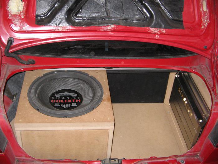

o 05.12.2009, 23:14 | rover (WoodTech)
Zase o krok dale
foto k příspěvku  od rover (WoodTech)
o 05.12.2009, 23:18 | rover (WoodTech)
o 06.12.2009, 03:39 | trueno
Ha ,no dobrý ! jinak to poskládat asi nešlo že? neprošlo by to vlezem do kufru ,budeš dávat druhou barerii ? chtělo by to ,na digital je to velkej žrout a andra taky něco veme .....
Dej video až to bude fungovat ;-)
o 06.12.2009, 04:12 | zipp
pěkný:-) máš tam dokonce nechaný místo na jednu kabelu :-)
o 06.12.2009, 05:08 | Tom 156
trueno . no to vim neboj se ..... a takto je to jak potrebuju a je to i zapojeno jak ma byt takze se neboj :) na cokoladu to urcite neni....
zipp- nene na 3 kabele coz me se.. ja chtel mit misto jen na hever a ono je tam i rezerva .... no jo no co nadelam ... :):) rad bych poprosil bez zbytecnych OT u tohoto sw je myslim jasne jak to asi dopadne kdyz se chce narvat do sedana :) ...
