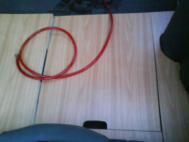

o 29.11.2009, 17:32 | Kupinka

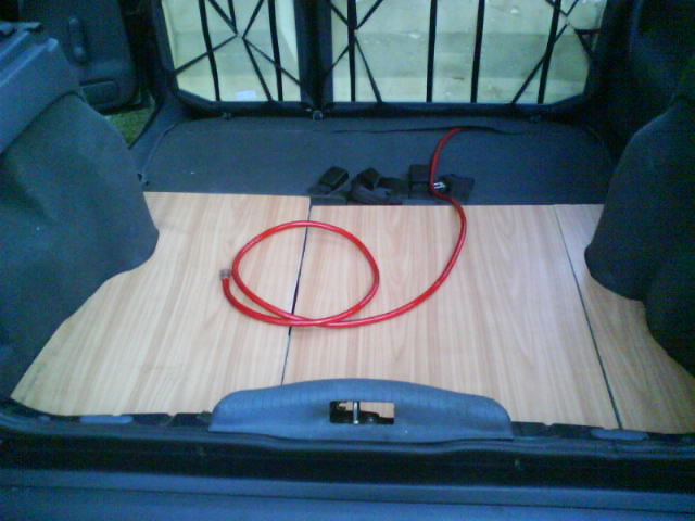

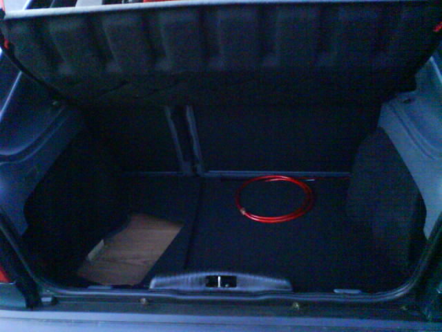

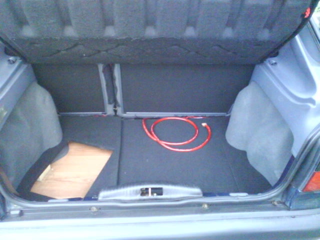

trošku jsem si hrál :)
foto k příspěvku  od Kupinka
detail na otvírání - Rezerva

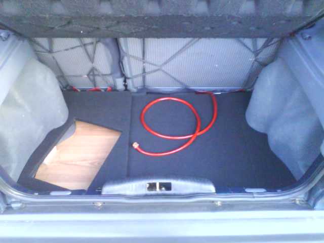

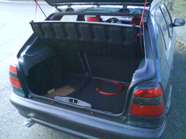

o 29.11.2009, 17:33 | Kupinka
potažene černým kobercem
o 29.11.2009, 17:34 | Kupinka
potažené sedačky zezadu :P:)

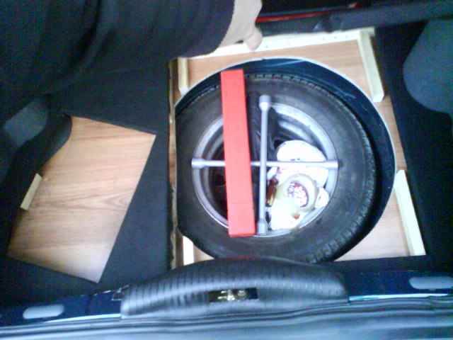

o 29.11.2009, 17:35 | Kupinka
zkouška jestli jde vůbec otevřít :D

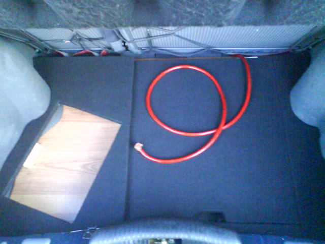

potažené boky (foto nic moc focene mobilem)
o 29.11.2009, 17:37 | Kupinka
:) zatím vše. Pak dodám foto i s instalací repra :P

o 29.11.2009, 17:51 | Monička
Klasika.. :-) Mohl si vypsat co tam budeš mít.. ;-)

o 29.11.2009, 18:24 | Midnite
zdá se mi to, nebo to otevírání je propadlé?
o 29.11.2009, 18:26 | zipp
taky přemýšlím, proč je tam takovej schodek
o 29.11.2009, 18:34 | DaveX
Pěkná prácička :)
Ten schodek tam je z důvodu výšky SW. Nevešel by se tam jinak.
Ono v té feldě se tam toho moc vymyslet nedá tak, aby ten kufr zůstal funkční a přístupný, co se týče rezervy.
o 29.11.2009, 18:49 | RE5PECT
jj felda je na toto na prd proto musím vozit rezervu v obalu za zadníma sedačkama moje bedna se SW váží něco přes 150kg to sám nevydělám :-D
o 29.11.2009, 18:49 | Midnite
DaveX: tomu schodku nerozumím, jak to myslíš? :)
o 29.11.2009, 18:53 | DaveX
No je níž o ty 2 cm, co tam potřeboval najít, aby se mu to tam vešlo. Na živo to nevypadá vůbec špatně.
o 29.11.2009, 19:42 | Kupinka
Midnite: jo je tam takový menší schůdek 2cm jak říkal DaveX kvůli SW, protože je celkem vysoký tak bych musel předělávat zadní plato. Uvažoval jsem nadtím jinak to vymyslet, ale fakt v té feldě se toho nedá moc vymýšlet :)

o 29.11.2009, 21:03 | Kupinka
Midnite: tak jde i o to, že jak tě zastaví policajti tak někdy chcou vidět rezervu atd a kdybych měl jenom jednu podlahu a ne dvojitou tak bych jim to asi těžko vysvětloval víš jak to je :)...
o 29.11.2009, 21:04 | Midnite
Kupinka: jj taky to na mě zkoušeli a šlo vidět že neznají clio :D ale já to myslím tak že bych dal ozvučnici na místo kde není otevírání :)
o 29.11.2009, 21:15 | Kupinka
Midnite: no jo taky jsem nad tím uvažoval, že to dám tak, aby to na tom otvírání neleželo, ale to by nešlo, protože je malý kufr a nešla by vytáhnou rezerva. Tak sub přišrubuju k podlaze a otevřu to i s tím a je klid :D:)

Midnite: ne to není složité. Prostě jinak to vyřešit nelze!! CHápu když máš rezervu zespod auta tak je to v pohodě, ale Felicie je mají v kufru tak to už tak v pohodě není :D a zvednu to normálka jak říká DaveX mám to podle něho a on tam má 30kg woofer, který zvedné levou rukou, ale zase nevýhoda, že musíme sklápět sedačky, ale to je malá věc :)
o 29.11.2009, 21:26 | DaveX
Jo já vím, ale já nemluvil o rezervě ale o sedačkách. Jinak je to nejsnažší, co se týče vytahování rezervy. Kdybys dal ten box nalevo, tak bys tu rezervu nevytáhl. Je tam nahovno skoro uprostřed.

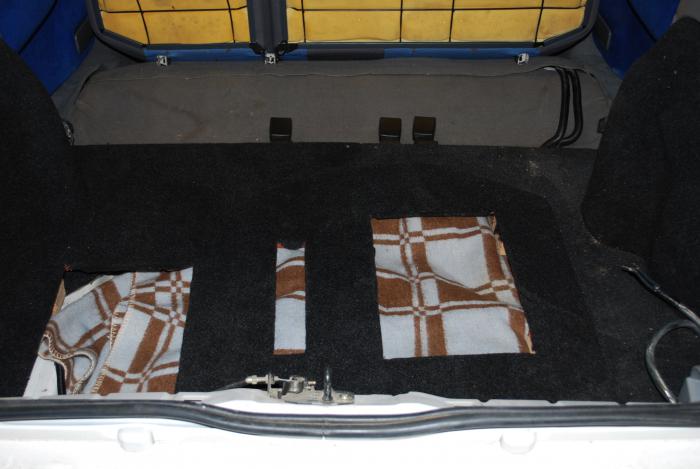

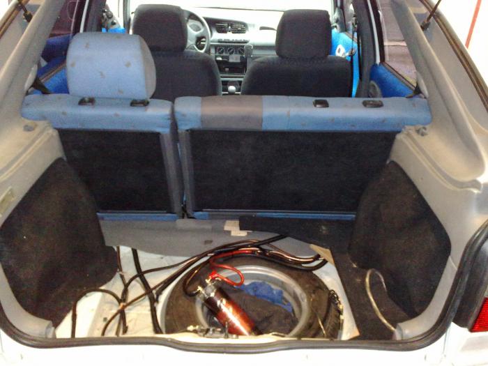

o 30.11.2009, 06:31 | M@rtin
Kupinka: umístit dva zesíky ve Feldě jde .....
foto k příspěvku  od M@rtin

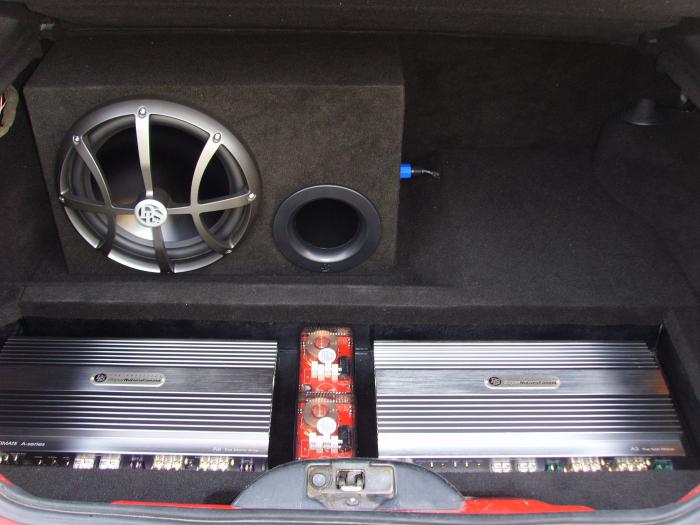

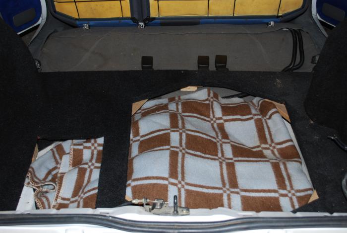

o 30.11.2009, 12:15 | D-door
Ja jsem taky musel jit o neco nize cca 8cm.Ozvucnici jsem taky nemohl udelat malou,protoze od rovne podlahy az k platu je 31cm a woofr ma 300mm:o)R19
foto k příspěvku  od D-door

M@rtin: Já vím, že to jde umístit tam dva zesiky, ale my jsme se bavily o rezervě, že budu mít woofr na umístěný na desce, která se otevírá, ale zesíky se tam dají umístit i tři já dávám jeden pod plexi v levo a druhý na sedačku levou :) jo a jinak jak ty vytáhneš rezervu když máš zesíky takhle umístěny??
o 30.11.2009, 17:04 | M@rtin
Kupinka: Ano rezerva je přístupná. jen je to trošku náročnejší na vyndání, ale za cca 20 minut je rezerva venku

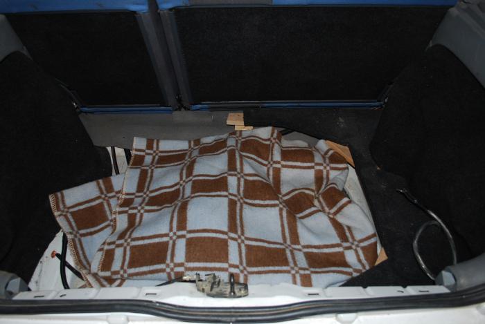

o 01.12.2009, 11:22 | hawai
já dělal kufr ve feldě takhle: [ Link ] Všechno (bedna+bok) jde vyndat naprosto bez problému během chviličky a podlahu mam původní. ještě se mi ale nestalo aby policajti chtěli někdy vidět rezervu, a že u nás řáděj, stavěj mě tak 1-2 za měsíc

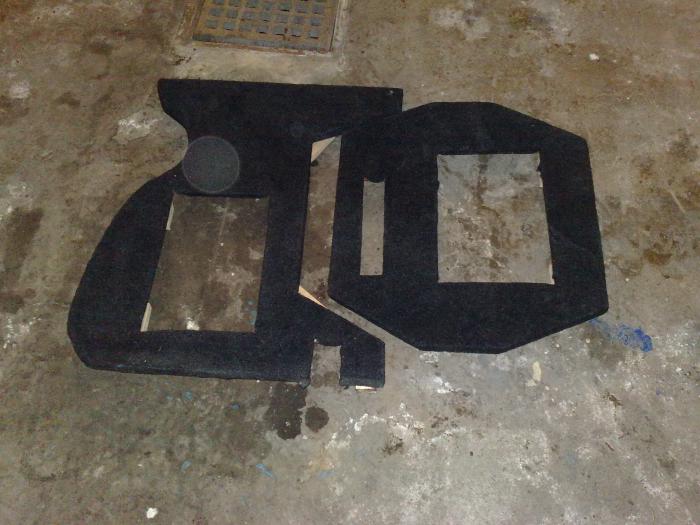

o 02.12.2009, 07:20 | M@rtin

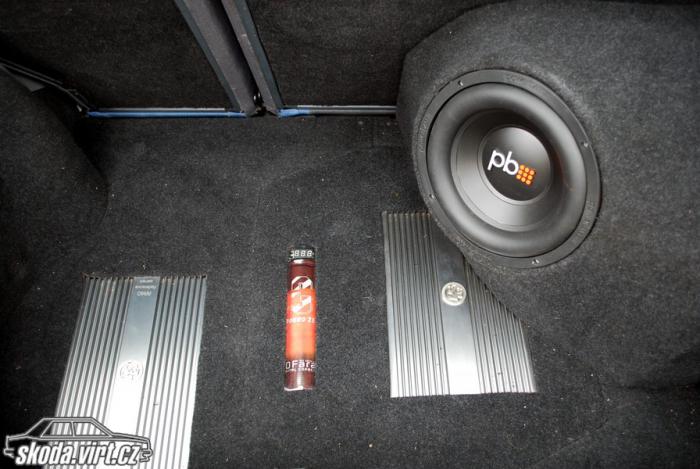

Kupinka: No mám doma jen tyhle dva díly. Ten další třetí díl je v autě. Já jsem to nevymejšlel, vymyslel to jeden šikovnej chlap :-D. Jinak je to ze tří dílů, krajní jsou napevno s autem a prostřední je sundavací a je pod ním rezerva a povinná výbava

M@rtin: jo a ten díl vpravo je uprostřed?? a pod ním máš zesík + kapacitator??takže taky musíš mít dvojitou podlahu nebo jak to máš vařešené?? vyfoˇˇt to jak to budeš mít nahozene v kufru to bude lepší :)
o 02.12.2009, 11:01 | M@rtin
Kupinka: Podlaha není "dvojitá", ale je pouze zvýšená, aby se pod novou vešli zesilovače. Pokud budeš chtít, tak až bude celek tak nějak doma, tak udělám pár fotek. Ale není to nic složitýho

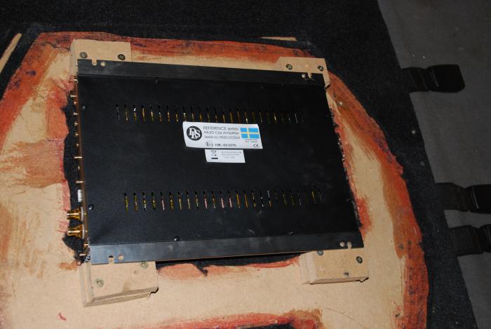

Kupinka: Slíbené fotky - umístění a upevnění zesu

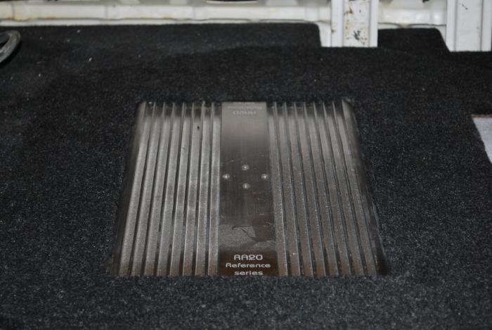

Kupinka: Slíbené fotky - zesík

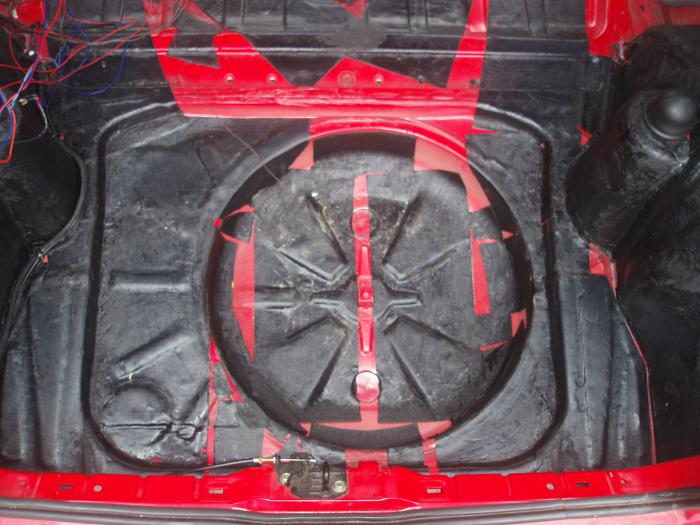

o 14.03.2010, 18:32 | subik
ako mate reisene uchytenie tej spodnej dosky o kufor (kasnu auta) proste podlahu, mate to tam len tak polozene?, mam tiez feldu, no skor ako sa do toho pustim by som chcel veidet ako na to, Dik
foto k příspěvku  od subik

o 23.04.2010, 00:12 | axetom
ja to jen polozil a mistama vypenil montazni penou
