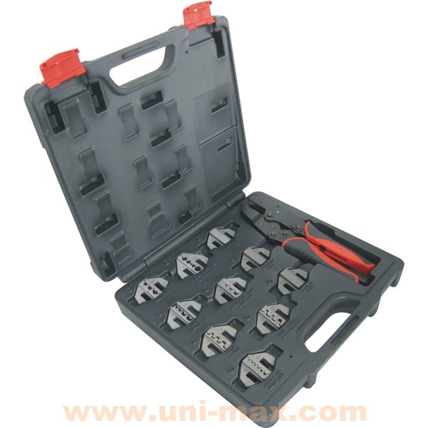

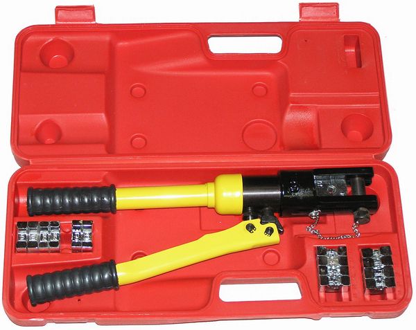

cawte mam na vas otazku ci ma niekdo stymyto kliestamy skusenost necakam ziadnu slavu za tie peniaze ale zase nechcem nejake blato z ktorim spravim 3 ocka a mozem ich zahodit. pozdava sa mi cena bo tie lepsie idu za tych 400€ a vysie dakujem za odpovede :-)

To mě taky zajímá, přemýšlím o nich, když slušný mechanický stojí 2x tolik, ale tyhle nevypadaj zle, působí dost bytelně a za supr prachy. Na každodenní práci to asi nebude, ale párkrát do roka by vydržet mohli.

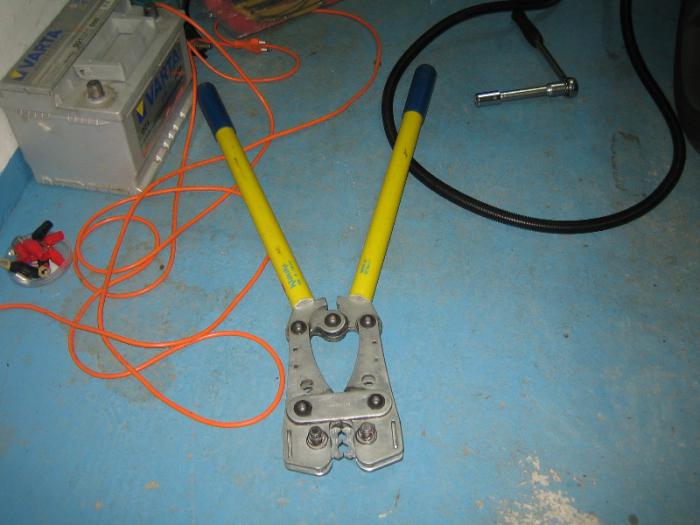

A když už jsme u těch kleští, tak by mě zajímali názory na tyto [ Link ] , žádná velká zátěž, občas něco cvaknout...

Klauke 05 a Klauke 06
kvalitne klieste, na ebayi treba pozriet
o 29.11.2009, 12:18 | Lucass | Upraveno: 2009-11-29 12:19:19
Jj, Klauke jsou ok, ty si pučuju, ale už bych chtěl svoje.

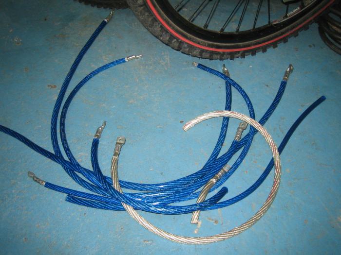

Zrovna tenhle tejden jsem dával pořádný konektory, a už žádný jiný zlacený sra..
noclue, jak krimpuješ konektory? Já jsem je lisoval nadvakrát a potom ještě třeba kabel 35 jsem domačkával čelistma 25, ale jestli už to není zbytečný.

no clown je nemá :-) ale my je máme na dílně, zatím jenom pár měsíců (je to novinka a máme první kus v ČR), a bez problémů, je k tomu i sada náhradních těsněníček. Ty monstr pákovky máme taky, a od té doby co máme ty KCH, tak se nepoužily. S těma hydraulickýma se líp dělá v autě, jsou o dost menší a nakrimpuje to jeden chlap, nemusí mu vočko druhej držet.

Lucass: podla DIN mas 25-kabel, 25-ku ocko a 25-ku klieste. Potom to drzi na 1. pokus. Zmrstovacka navrch a hotovson. Tym prehananim to len pokazis.
Ked mas jemnozilovy kabel, ktory moze byt mierne tensi ako hrubozilovy, tak si kupis ocka Klauke pre tenkozilove kable "feine Litzen", potom je to zas ok.

Je fakt že po jednom stisknutí 35 už jsem kabel nevytáhnul, ale pro jistotu jsem to ještě přimáčknul =) ale ne zas že bych to domáčkl 25 uplně, to už by se snad zničilo i to očko, jenom lehce s citem a u kabelu 20mm2 tam jsem použil oka 25 a domáčkl 16. Kdybych dřív věděl že 20 není DIN rozměr tak se na něj vykašlu.
Konektory jsem použil lehčeny od GPH, ale je fakt že nejsou na tenkožilové kabely, tak zase asi někdy předělám =)

Měl jsem použít Cu LISOVACÍ KABELOVÁ OKA LEHČENÁ PRO JEMNĚ LANĚNÉ VODIČE

o 02.12.2009, 15:49 | Frenkie
Mam je taky a muzu doporucit - dela s nimi perfektne
a jak pise SEKIN dela si vsechno jeden clovek
v pripade zajmu muzu udelat nebo zapujcit :))
