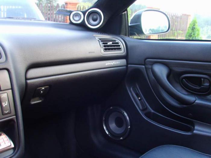

o 28.11.2009, 19:17 | hifim@ni@k
Toto se mi líbí.
Foto jsem si půjčil odtud: [ Link ]

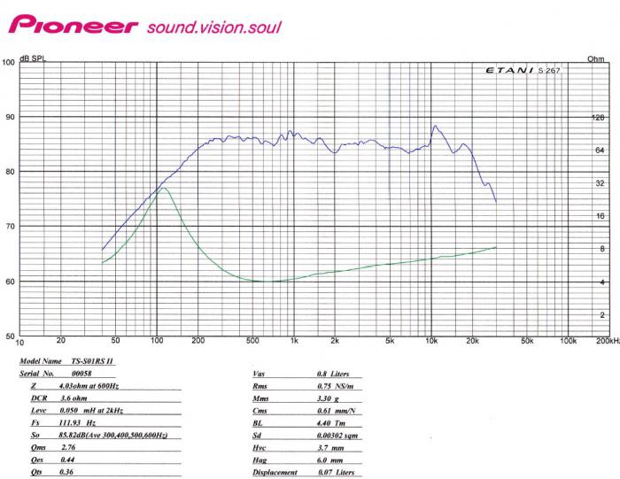

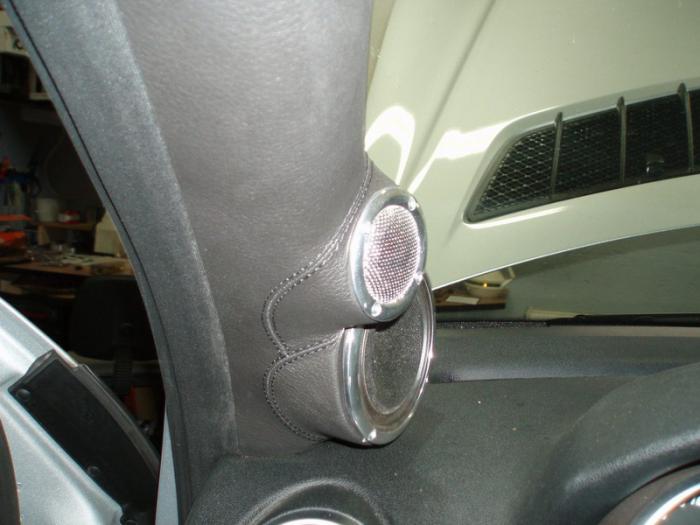

o 28.11.2009, 20:34 | clown
no kdyz si vemu, ze tohle ma tak dve deci, tak nevim, nelibi ..
foto k příspěvku  od clown

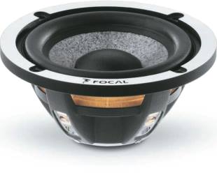

Vzhledem k charakteru Morelu by mohla být zajímavá alternatina střed Focal Utopia BE. Má ale trochu vyšší fs.

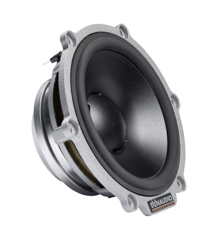

o 02.12.2009, 21:33 | frantobmw

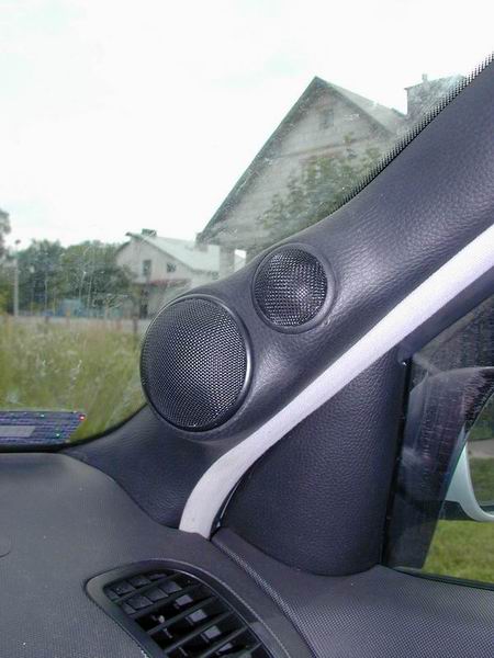

Aj ja sa zaoberám s témou a zatial som v slepej ulici. Ani Dynaudio nevyrába menšie stredáky s konusovou membranou len kaloty ktore idu len od 1000Hz. Zase na druhej strane by som jednotlive znacky nerad kombinoval aj ked maju "podobny charakter"...
o 02.12.2009, 22:31 | noclue
franto: keby som mohol, dam 13-ky scany do palubovky :-)
len by som musel burat kastlik na tacho a to sa mi nechce. Toto auto je hardwerovo hotove, akurat chcem zohnat dalsiu Z600 limited a aspon 1 Studio500 ltd.... Na dalsom aute o 3 roky sa vyburime :-)
o 03.12.2009, 08:08 | frantobmw
JJ nieco take. Nakoniec som prisiel na dve moznosti, ktore su financne najnarocnejsie, ale mozno raz to vyjde. Bud prejst na trojpasmo ESOTAR, totiz DA zacalo vyrabat konusovy stred ale aj tento reprak ma 12 cm. Alebo ostat pri esotecu a namontovat stredobasy do pristrojovky, ale montaz by vyslo urcite tak draho ako nove repraky.
foto k příspěvku  od frantobmw

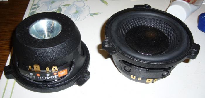

Úplně jsem zapomněl na tyto Woofer/Midrange JBL 404
Frequency response: 80–21kHz
Recommended minimum High-Pass Crossover Frequency for High Power Operation: 80Hz
Continuous Power Handling With 12dB Passive Network High Passed at Recommended Minimum Frequency: 85 Watts
Sensitivity (2.83 Volts / 1 Meter): 89dB
Impedance: 4 Ohms
foto k příspěvku  od *konny*

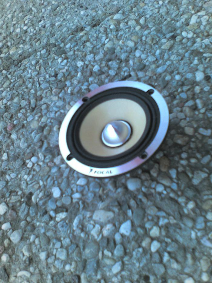

o 29.01.2010, 14:45 | CRXMen | Upraveno: 2010-01-29 14:46:07
ještě velmi dobrý středy, troufám si říct že zdokonalený 3W2 Be od Focalu jsou 3KRX3/e. Fs : 197.31Hz
boužel nemám u sebe foták, tak jen mob.(kvalita hrozná)
foto k příspěvku  od CRXMen

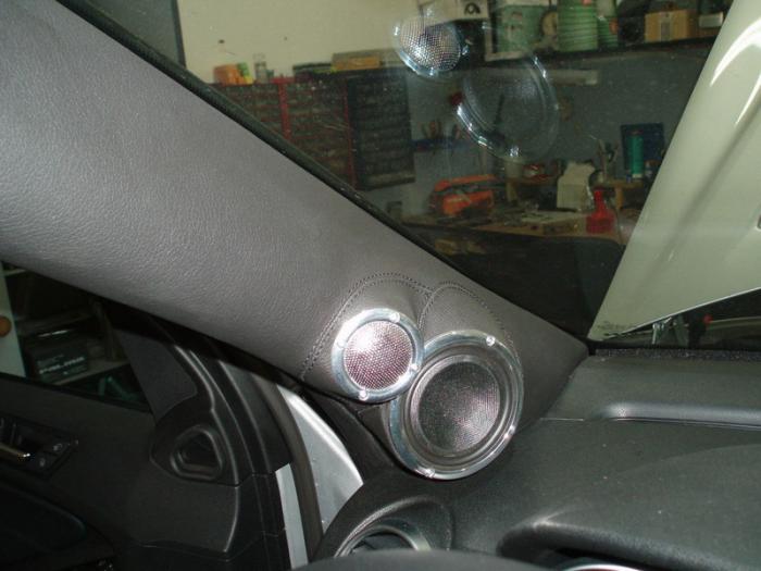

o 22.03.2010, 10:41 | kral007 (eXtrem-audio.cz) (M)
AD jdou i takhle :-D

o 22.03.2010, 18:21 | noclue
kral: idu, ale MM4 hraju lepsie v ozvucnici :-) a MM1 natocene rovno na posluchaca..
ale pekne ocalunene!

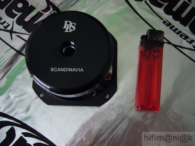

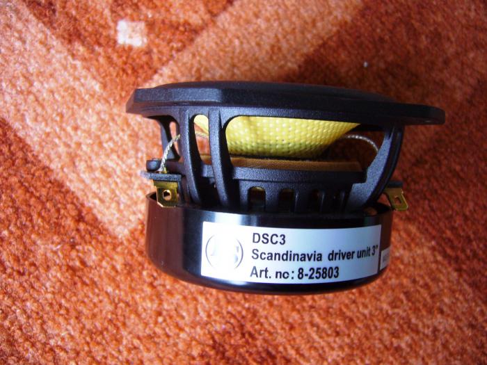

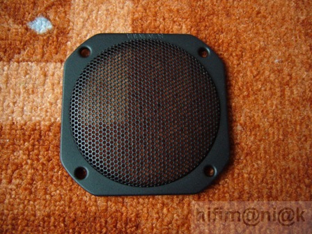

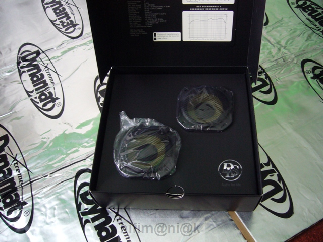

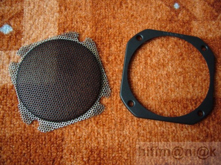

o 04.05.2010, 12:25 | hifim@ni@k | Upraveno: 2010-05-04 12:26:13
DLS jsou doma.
foto k příspěvku  od hifim@ni@k

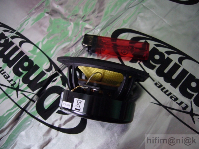

o 04.05.2010, 12:26 | hifim@ni@k

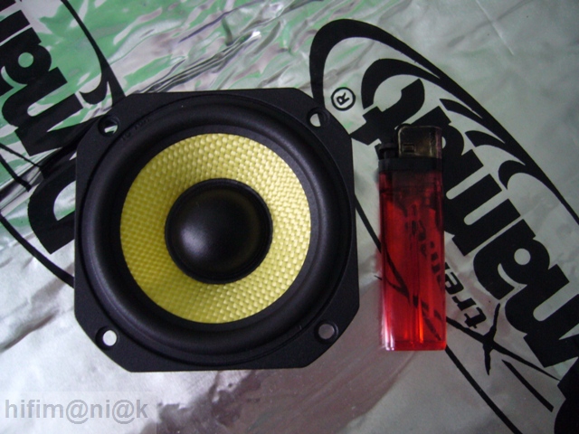

o 04.05.2010, 12:27 | hifim@ni@k
o 04.05.2010, 13:14 | D-door
Neni to malo 300ml?Jinak pekne stredaky
o 04.05.2010, 14:54 | kral007 (eXtrem-audio.cz) (M)
noclue: jinak to nebylo umozneno zakaznikem, takze je to dle jeho prani
o 04.05.2010, 20:48 | noclue
kral, skoda... ale ako sa hovori,
nas zakaznik, nas kral, teda pan :-)
o 05.05.2010, 09:11 | hifim@ni@k
Počítám že se dostanu na čistý objem alespoň 0.5 litru, po odečtení koše. To bude v pohodě.

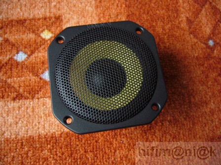

Ty hrnky jsou ocelové, tloušťka 2mm. Celé reproduktory jsou provedené velmi poctivě. Koš je litý, cívka krásně odvětraná, otvor v magnetu.
O něco lepší fotka, kde je vidět odvětrání cívky:

Prosim o foto mrizky a repra.Bude zustavat nebo budou jine?
o 06.05.2010, 08:17 | hifim@ni@k | Upraveno: 2010-05-06 08:17:37
Mřížky jsou naneštěstí také čtvercové.
o 06.05.2010, 08:18 | hifim@ni@k | Upraveno: 2010-05-06 08:26:44
Ten rámeček je hliníkový.
o 06.05.2010, 08:19 | hifim@ni@k | Upraveno: 2010-05-06 08:19:43
Takže jsem je rozlepil a použiju pouze mřížku přes kterou nechám udělat kovový kroužek.

o 21.11.2010, 19:28 | hifim@ni@k
Trochu jsem opět procházel střeďáky a výběr je opravdu malý. Většinou je průměr kolem 100mm. Chtělo by to tak max.70mm.
DLS Scandinavia 3 potřebují min čistý objem alespoň 0.8 litru. Kolem 0.6 se mi zdá že mají tendenci hučet ( Qtc je už vyšší než 1 ).
Tyto Audison 3 voce jsou na tom objemově velice podobně i když jsou menší.
Focal BE jsou na tom lépe a ještě zaplatitelné. Těm by stačilo těch cca 0.5 litru.
Nejlepší co jsem zatím viděl jsou středy ODR.
Qtc 0.7 při 280ml, Fc bylo tuším kolem 150Hz. Samozřejmě certifikát ke každému kusu :-)
o 21.11.2010, 19:30 | hifim@ni@k | Upraveno: 2010-11-21 20:51:58

o 23.11.2010, 20:08 | hifim@ni@k | Upraveno: 2010-11-23 21:35:20
Takže ještě Dynaudio Esotar 430, ale má 110mm. Jinak 240ml, Qtc 0.7, Fc 250Hz !
Brax je zřejmě odvozen od Helixe P203. Parametry podobné ( větší ozvučnice, nižší Fc ). Koš také.
Helix velmi překvapil, 300ml, Qtc 0.82, Fc 245Hz. Cena nečekaně nízká. Kde je zakopaný pes ? Má někdo zkušenost s Helixem ? Jak hraje ?
Pro srovnání: DLS Scandinavia 3, 990ml, Qtc 0.82, Fc 120Hz.
